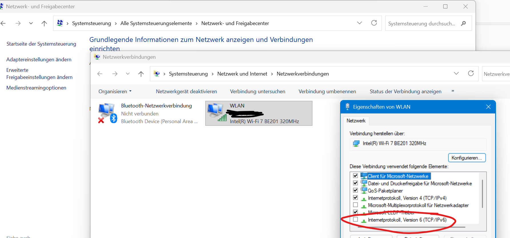

    So Damen und Herren, Ich mutmaß allerdings nur Herren. Ich haben ich habe eine Möglichkeit gefunden und bisher gab es keinen Ausfall.
    Stellt mal die IPv6 Verbindungen in eurem Netzwerkadapter im W-Lan aus. Gebt mir mal Feedback ob das geholfen hat. Bei mir gibt seit 2 Tagen keine Abbrüche mehr.Benutzerbild

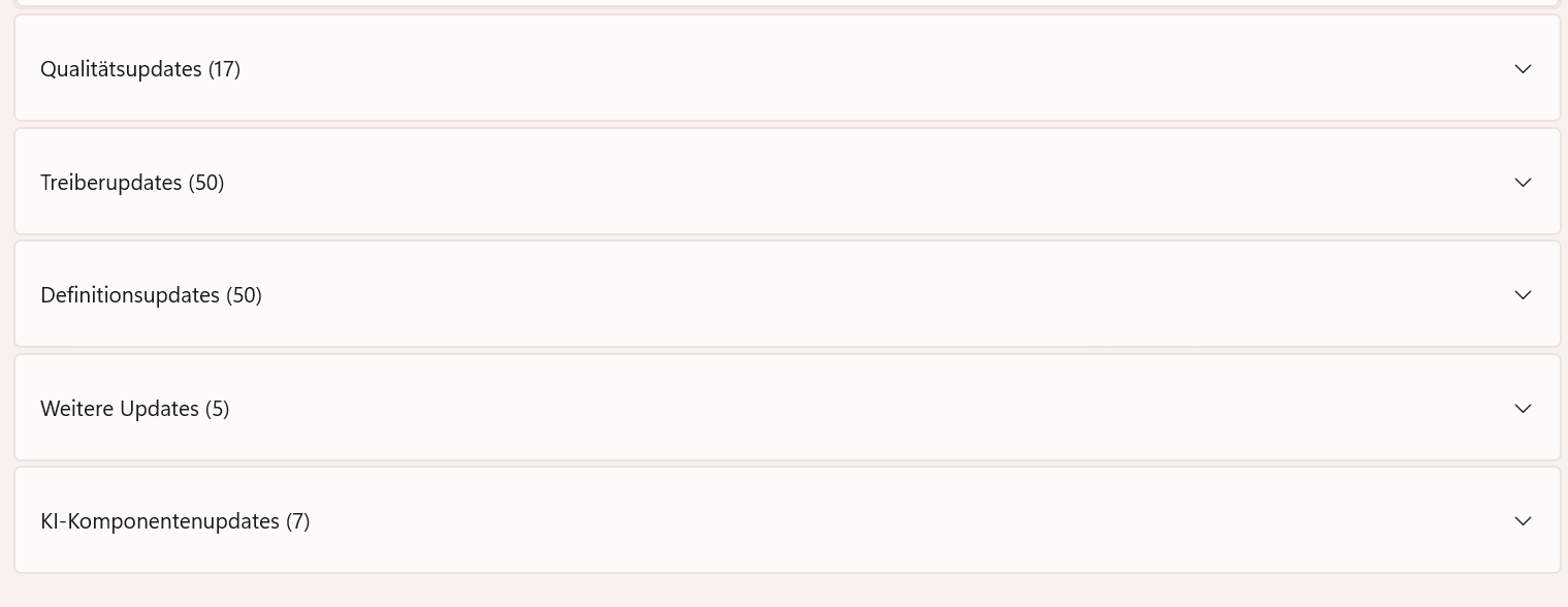

    • Stellen Sie sicher, dass alle Updates, einschließlich optionaler Updates, installiert sind.
