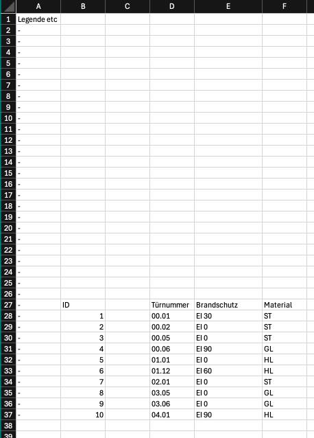

    For now, it looks like it works for the first sheet. Very cool :)
    Each cell in column A is set to "-".
    For the other sheets, this is not yet the case - how can I implement this to the other sheets?
    In addition, is it possible to start the whole process only from cell A28 / line 28 (as I have other stuff like description text etc. above that)?
    I've never worked with macros - do changes (i.e. if one cell changes it's content) apply immediately or when re-opening the document or do I have to execute the macro manually? Is this only possible by going to VBA Editor and pressing F5?

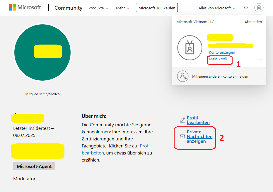

    Vielen Dank für Ihre Antwort. Ich habe Ihnen das VBA-Makro bereits per privater Nachricht geschickt. Könnten Sie bitte überprüfen, ob es ins Deutsche übersetzt wurde?
    Hier sind die Schritte zum Öffnen von "Private Nachrichten anzeigen":
    Um private E-Mail-Optionen anzuzeigen, melden Sie sich bei Microsoft Community an> verwenden Sie das E-Mail-Konto, das diese Threadinformationen in Microsoft Community veröffentlicht hat, > klicken Sie in der oberen rechten Ecke auf Profil, und wählen Sie dann Mein Profil aus.

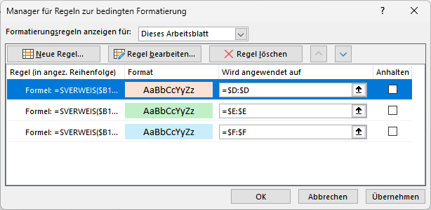

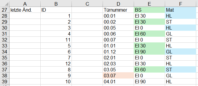

    Es braucht 3 bedingte Formatierungen um die Änderungen sichtbar zu machen:
    Im Blatt Index 2:
    D:D: =SVERWEIS($B1;'Index 1'!$B:$F;3;0)<>$D1
    E:E: =SVERWEIS($B1;'Index 1'!$B:$F;4;0)<>$E1
    F:F: =SVERWEIS($B1;'Index 1'!$B:$F;5;0)<>$F1
    Sieht dann so aus:
    Dito. für die Folgeblätter mit entsprechend abgeändertem Blattnamen.
    Andreas.

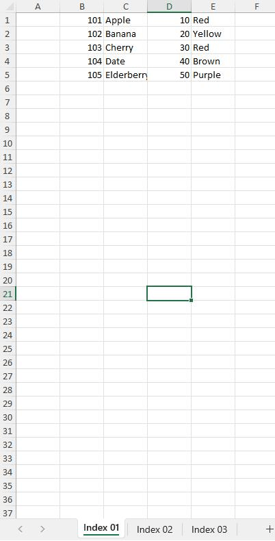

    Was Ihre Anforderung betrifft, die letzte Änderung pro Zeile über mehrere Arbeitsblattversionen hinweg zu verfolgen: Es ist zwar technisch möglich, dies mit Formeln zu erreichen, aber die Logik wird recht komplex und schwer zu pflegen, insbesondere wenn die Anzahl der Blätter zunimmt. Aus diesem Grund empfehle ich dringend, stattdessen ein VBA-Makro zu verwenden. Es ist eine viel effizientere und skalierbarere Lösung für diese Art von Aufgabe.
    Leider war ich nicht in der Lage, die von Ihnen freigegebene Beispieldatei herunterzuladen, daher habe ich meinerseits eine vereinfachte Version erstellt, um die Makrologik zu testen. In meiner Umgebung hat es erfolgreich funktioniert, daher möchte ich Sie ermutigen, es auch auf Ihrer Seite auszuprobieren.
    So sieht meine Beispieldatei aus:

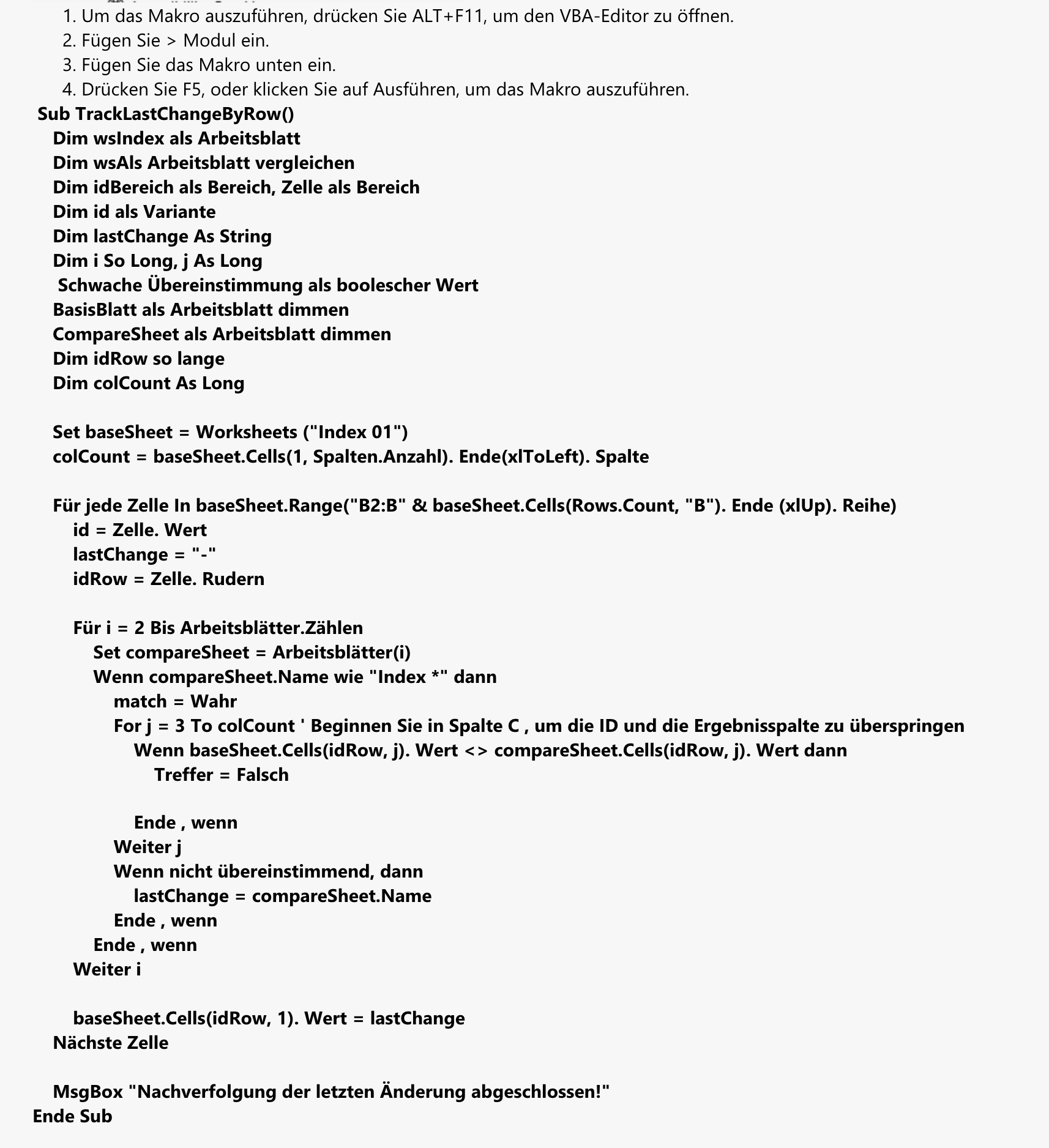

    1. Um das Makro auszuführen, drücken Sie ALT+F11, um den VBA-Editor zu öffnen.
    2. Fügen Sie > Modul ein.
    3. Fügen Sie das Makro unten ein.
    4. Drücken Sie F5, oder klicken Sie auf Ausführen, um das Makro auszuführen.

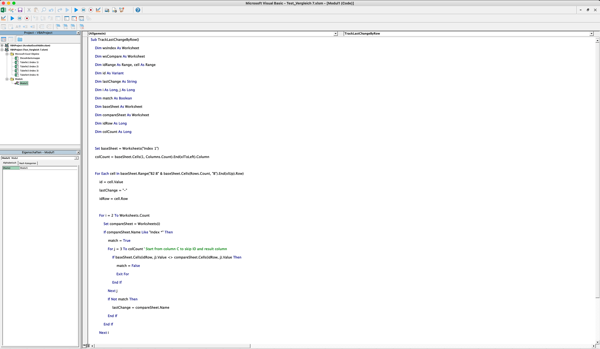

    Sub TrackLastChangeByRow()
    Dim wsIndex als Arbeitsblatt
    Dim wsAls Arbeitsblatt vergleichen
    Dim idBereich als Bereich, Zelle als Bereich
    Dim id als Variante
    Dim lastChange As String
    Dim i So Long, j As Long
    Schwache Übereinstimmung als boolescher Wert
    BasisBlatt als Arbeitsblatt dimmen
    CompareSheet als Arbeitsblatt dimmen
    Dim idRow so lange
    Dim colCount As Long
    Set baseSheet = Worksheets ("Index 01")
    colCount = baseSheet.Cells(1, Spalten.Anzahl). Ende(xlToLeft). Spalte
    Für jede Zelle In baseSheet.Range("B2:B" & baseSheet.Cells(Rows.Count, "B"). Ende (xlUp). Reihe)
    id = Zelle. Wert
    lastChange = "-"
    idRow = Zelle. Rudern
    Für i = 2 Bis Arbeitsblätter.Zählen
    Set compareSheet = Arbeitsblätter(i)
    Wenn compareSheet.Name wie "Index *" dann
    match = Wahr
    For j = 3 To colCount ' Beginnen Sie in Spalte C , um die ID und die Ergebnisspalte zu überspringen
    Wenn baseSheet.Cells(idRow, j). Wert <> compareSheet.Cells(idRow, j). Wert dann
    Treffer = Falsch
    Ende , wenn
    Weiter j
    Wenn nicht übereinstimmend, dann
    lastChange = compareSheet.Name
    Ende , wenn
    Ende , wenn
    Weiter i
    baseSheet.Cells(idRow, 1). Wert = lastChange
    Nächste Zelle
    MsgBox "Nachverfolgung der letzten Änderung abgeschlossen!"
    Ende Sub

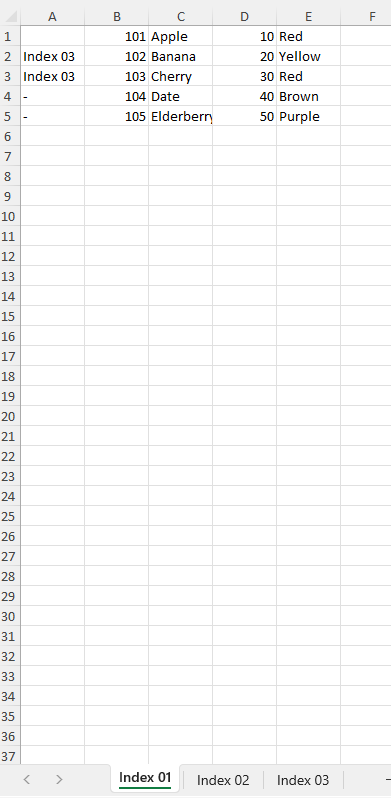

    So sieht es aus, nachdem ich das Makro ausgeführt habe:
    HINWEIS: Stellen Sie sicher, dass Ihre Blätter einheitlich benannt sind (z. B. Index 01, Index 02 usw.) und dass die Struktur (Spalten) auf allen Blättern gleich ist.
