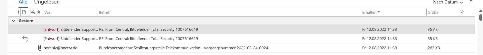

  1. die meisten empfangenen und gesendeten Emails sind doppelt vorhanden, werden 2 mal gesendet und empfangene Emails kommen immer doppelt an.

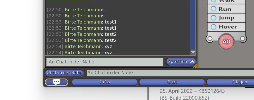

  2. Eigene Chateingaben in Onlinespielen wie Secondlive werden immer doppelt wiedergegeben, Beispiel: Ich gebe "test1" CR ein , Wiedergabe "test1 CR test1 CR "
CR= return.

    2022-08-17T15:24:30+00:00
    Ja kein Unterschied, wenn ich wie gesagt die Antivirenscanner deinstalliere ist der Fehler seltener.
    Hier Beispiele:
