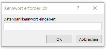

Ich habe eine durch Kennwort geschützte Access 2016 Datenbank.
Um nicht immer das Kennwort (siehe Dialog unten) eingeben zu müssen möchte ich die Datenbank über einen Link mit Parametern öffnen.
z.B. c:\datenbankpfad/datenbank.accdb /passwort geheim
