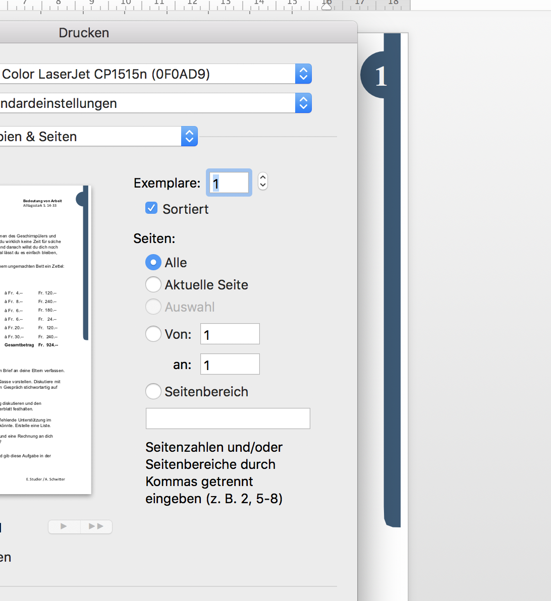

    Guten Abend,
    Ich wollte kurz mitteilen, dass ich seit dem Update auf Word Version 16.16 ein ähnliches Problem habe. Die Zahl in einem Textfeld wird nicht gedruckt und auch nicht in der Druckvorschau angezeigt (siehe Screenshot). Speichere ich selbes Dokument als PDF ab, kann ich ohne jegliche Probleme alles fehlerfrei ausdrucken (Mac OS Version OS high sierra 10.13.6).
    Herzlichen Dank,
    M.
