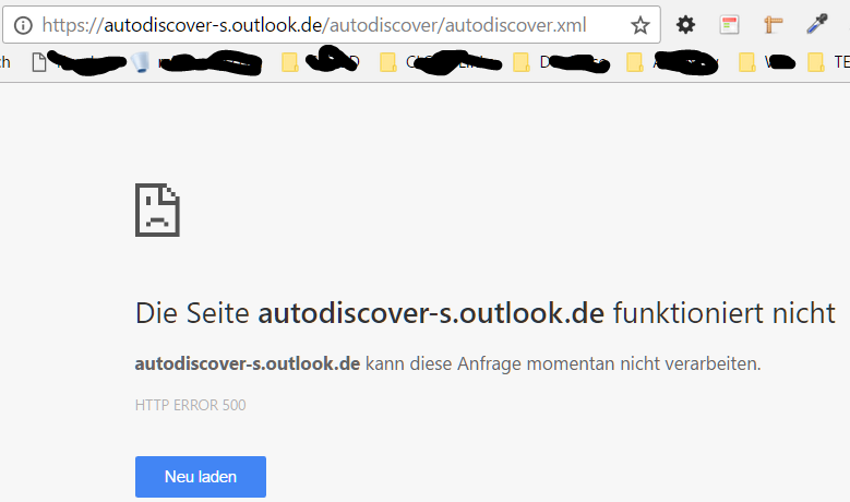

    Dein Fehler 500 ist eigenartig, gerade nochmal bei mir probiert, geht...

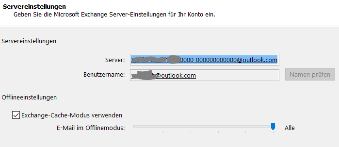

    Ja, mit dem Alias funktionierte es.
    Habe also eine vorhandene name @ outlook.com als primäre Alias angelegt und damit die Umstellung vorgenommen.
    Allerdings dann wieder auf die name @ outlook.de zurück geht nicht, zumindest so wie ich es mache.
    Werde die Umstellung der outlook.de Adressen aber nochmals angehen, sobald ich Zugriff auf den .de Autodiscover habe: https://autodiscover-s.outlook.de/autodiscover/autodiscover.xml
    Gibt bei mir noch immer HTTP ERROR 500 !
    Habe nun sogar eine "benutzerdefinierte" Domain umstellen können.
    Bin jetzt sehr zufrieden mit dem neuen MS Exchange Account.
    p.s. Wichtiger Tipp für die Umstellung: Erste wenn im Outlook Konto Typ "Microsoft Exchange" steht,
    ist die Umstellung erfolgreich durchgeführt. Das wurde hier gut von Tina beschrieben.
    p.p.s Das mit den Server Adressen eas.outlook.com oder outlook.office365.com ist alles nicht relevant,
    da jedes Postfach auf dem Exchange Server eine eigene URL hat in etwa dieser Form:
    https://outlook.office365.com/mapi/emsmdb/?MailboxId=******@outlook.com

    Mike_Wo, da kann ich Peter recht geben, bei mir geht die Autodiscover-Seite auch auf, ich verwende Chrome.
    Hast Du mal probiert, die outlook.com Adresse als primären Alias zu setzen, dann in Office 2016 einzurichten und danach wieder auf primären Alias outlook.de zurückzustellen?!

    Das ist sehr eigenartig. Habe diverse Browser und PCs mit dem selben Misserfolg getestet:
    Aber mit dem .com Alias konnte ich das Konto einrichten, so wie hier beschrieben.
    Jedoch, wie kann ich nun meine eigentliche Adresse und nicht die Alias verwenden?
