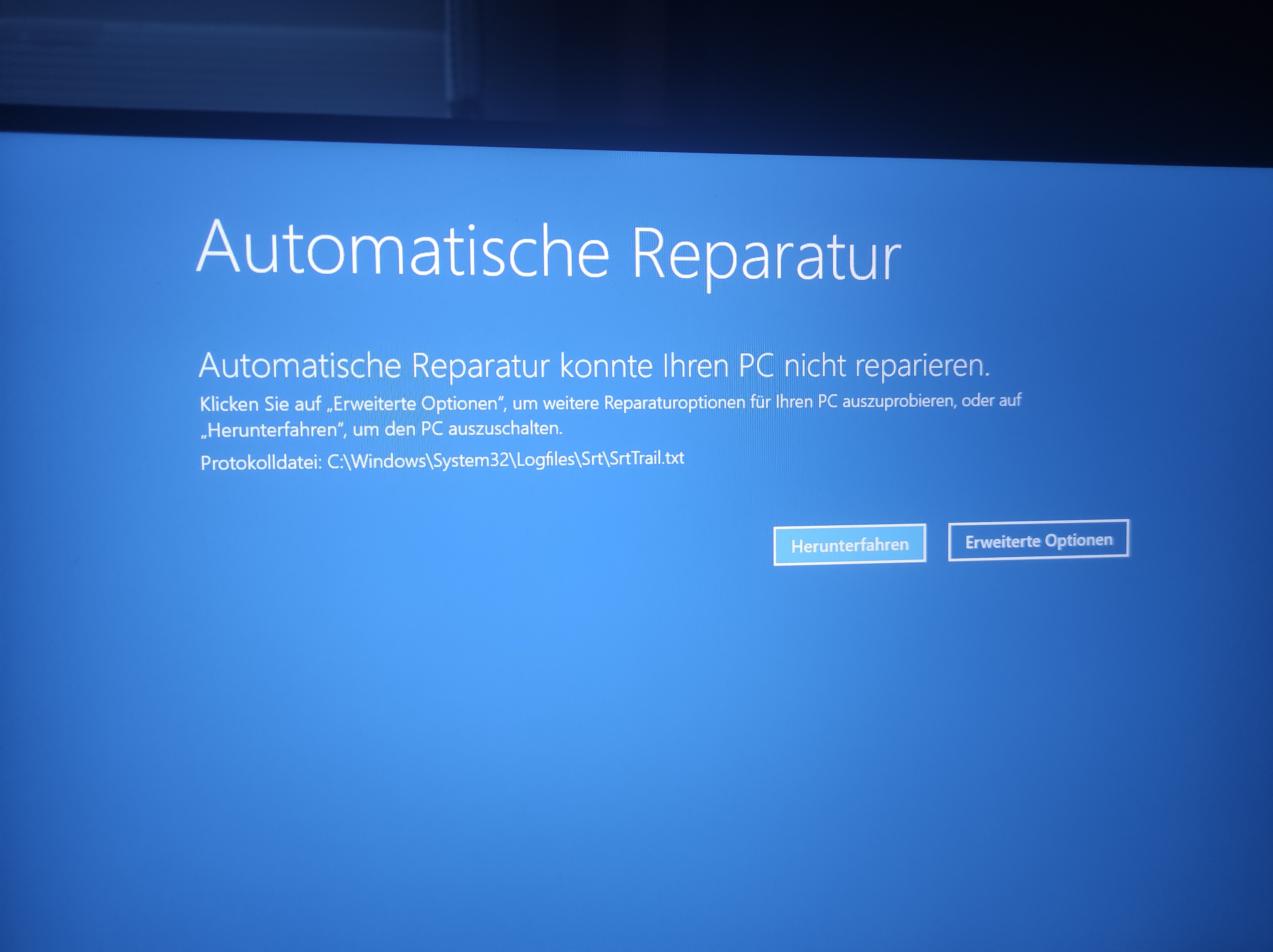

  2. DaveM121 953.6K Zuverlässigkeitspunkte Unabhängiger Berater
    2022-01-15T16:53:31+00:00
    Hallo Hermann
    Welcher Fehler bleibt, ist das der Blue Screen mit dem Srttrail-Fehler?
    Wenn ja, bot in die Wiederherstellungsumgebung, dann wählen Sie Eingabeaufforderung
    Führen Sie diese Befehle nacheinander aus und drücken Sie die Eingabetaste:
    bootrec /FixMbr
    bootrec /FixBoot
    bootrec /ScanOs
    Bootrec /RebuildBcd
    sfc /scannow
    Starten Sie dann Ihr System neu, um zu sehen, ob Windows korrekt gestartet wird.
    2022-01-15T16:39:54+00:00
    Hallo Dave,
    Es funktioniert nicht, der Fehler bleibt.
    Gruß Hermann
  4. DaveM121 953.6K Zuverlässigkeitspunkte Unabhängiger Berater
    2022-01-15T16:24:49+00:00
    Hallo Hermann,
    Starten Sie Ihren PC, so wie Windows versucht zu laden (drehende Punkte), halten Sie die Ein- / Aus-Taste 5 - 10 Sekunden lang gedrückt, um ein hartes Herunterfahren durchzuführen
    Tun Sie dies zweimal
    Beim dritten Start startet Windows in die Wiederherstellungsumgebung und von dort aus können Sie auf Systemreparatur, abgesicherten Modus, Eingabeaufforderung usw. zugreifen. etc.
    Wechseln Sie zu Problembehandlung - Erweiterte Option - Eingabeaufforderung
    Führen Sie die folgenden beiden Befehle aus, um die Treiberüberprüfung zu deaktivieren, und starten Sie den PC neu:
    verifier /reset
    verifier /bootmode resetonbootfail
    2022-01-15T16:09:23+00:00
    Hallo Dave, nachdem ich Driver Verifier aktiviert habe, komme ich nicht mehr ins Windows.
    Gruß Hermann
