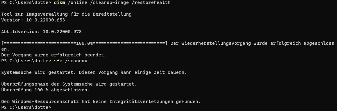

    Ich bitte Dich,
    • die Befehle sfc und dism wie oben beschrieben in einer Eingabeaufforderung mit Admin-Rechten zu wiederholen (Start anklicken, cmd eingeben und dann rechts unter Eingabeaufforderung 'Als Administrator ausführen' anklicken),

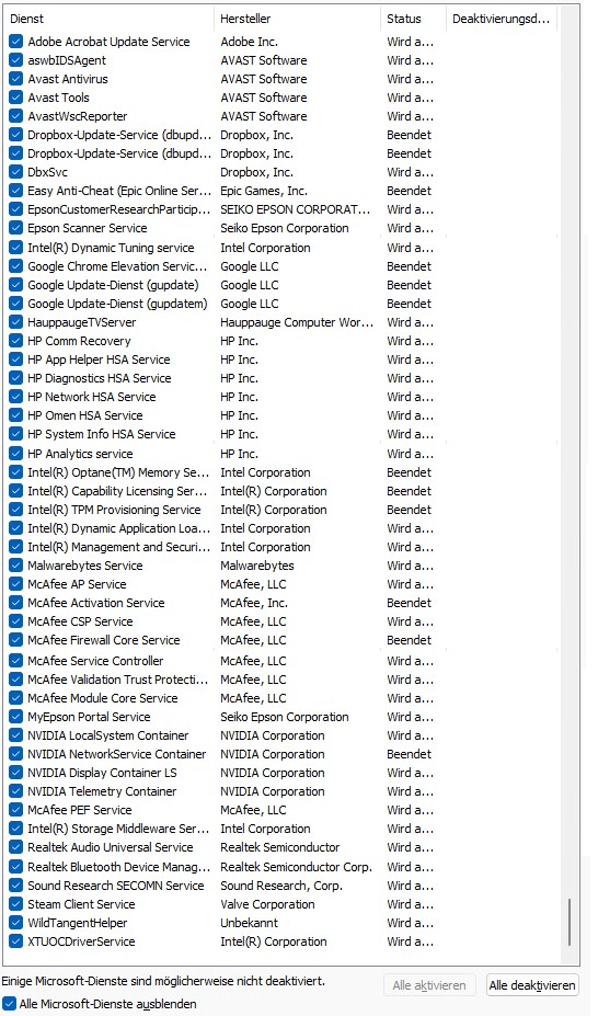

    Ist in Deinem System eine Intel Optane SSD oder Intel Optane-RAM installiert? Ich wüsste nicht, warum sonst der Dienst 'Intel Optane Memory' laufen sollte.. Darüber hinaus laufen weitere Dienste / Apps von Intel (Dynamic Application Loader, Management and Security Status, Intel Trusted Execution Engine). Wenn das ein privater Rechner ist - darf ich fragen, wofür Du das benötigst? Ist nur eine Vermutung, aber diese Apps / Dienste könnten den Betrieb der Ports ebenfalls verhindern. Auch Easy Anti-Cheat-Treiber können die Ports blockieren.

    Dann habe ich Image-Cleanup laufen gelassen ohne Probleme. sfc /scannow hat keine Fehler angezeigt.
    Nach Neustart zeigt der Gerätemanager unbeirrt das bekannte Bild:

    Ok, bei den Diensten bin ich mir nicht sicher, welcher Dienst hier ggf. als Problem infrage käme. Ich habe mal die Liste der aktiven Dienste angehängt. Wo soll ich anfangen? Welche Dienste hätten das Potenzial, die Ports zu blockieren?
    Auch im Autostart gibt es viele Einträge. Wo soll ich da anfangen, diese zu deaktivieren?
    Wenn ich mit dem Deaktivieren anfange: kann ich dann jeweils nach Deaktivierung eines Dienstes (sofern Windows dann noch arbeitet) als Erfolgskontrolle direkt im Gerätemanager nachsehen, ob die Ports ohne Fehler eingetragen sind?
