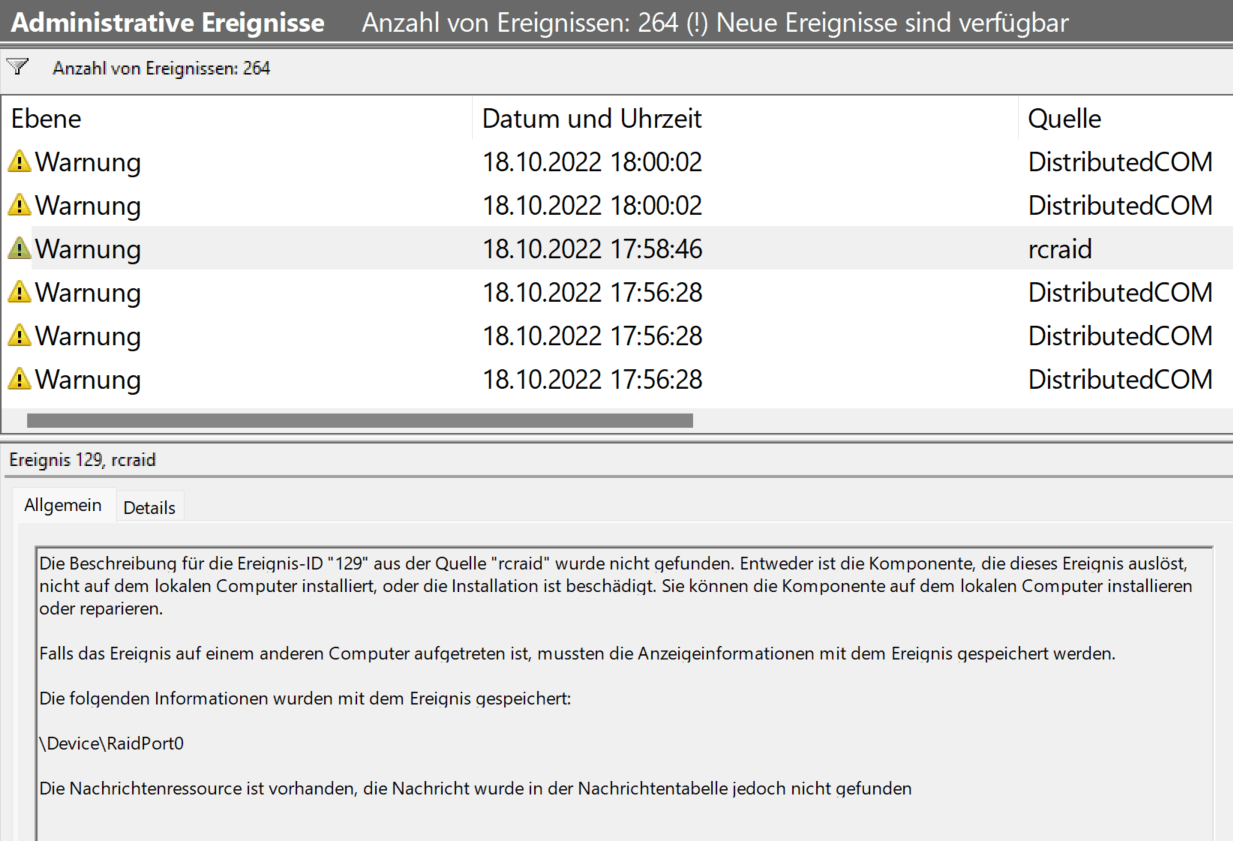

    Ich bin deinem Vorschlag gefolgt. Der Acronis-Filter war tatsächlich noch da, habe ihn entfernt. Mit den neuesten Treibern aus dem Microsoft Update-Katalog startete ich dann eine Inplace-Installation vom 22H2 Stick. Die lief sauber durch, Windows 11 22H2 startet auch und lässt sich nutzen. Im Explorer wird mir auch das RAID-Array angezeigt, aber ich kann nicht zugreifen, der Explorer hängt.
    Die Ereignisanzeige:
    Ich muss mich wohl doch auf eine nackte Neuinstallation einstellen.
    Gruß

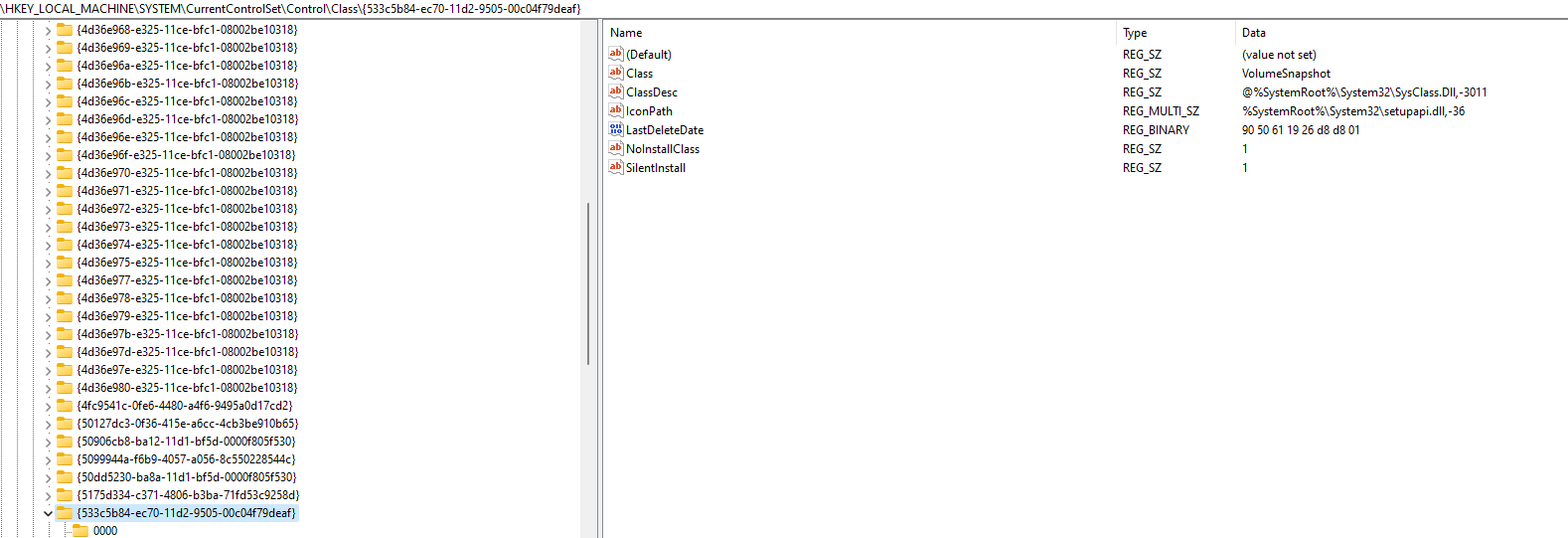

  2. TekkieBoy 12,556 Zuverlässigkeitspunkte Volunteer Moderator
    2022-10-16T17:06:32+00:00
    Danke für die Rückmeldung.
    Wäre es möglich, nur wenn es deine Nerven noch zulassen, das Du Acronis erneut, wie auf Seite 1 des Threads beschrieben, entfernst und Du dann die neuen Raid Treiber aus dem MS Catalog installierst (vermutlich sind die Treiber noch installiert) und Du dann das Update erneut probierst.
    Achtung: Wenn Du Acronis aus der Registry entfernst, entferne bitte auch den UpperFilters Eintrag der den fltsrv (Filterservice) enthält im Registry Pfad:
    HKLM\SYSTEM\CurrentControlSet\Control\Class\{533c5b84-ec70-11d2-9505-00c04f79deaf}
    Wie Du auf diesem Bild sehen kannst, ist dort normalerweise kein UpperFilters vorhanden:
    Ich gehe davon aus, das Acronis den nicht in der Anleitung mit reingenommen hat.
    Aus welchen Gründen auch immer.
    Edit: Sollte das Update erneut crashen, wäre ich an einem neuen Logs.zip Paket interessiert.
