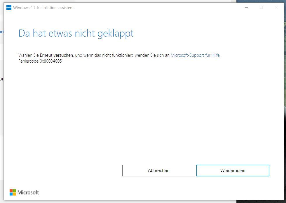

seit zwei Tagen versuche ich leider erfolglos das Update von Win10 auf Win11 durchzuführen.
Ich habe gefühlt schon alle Wege, die im Netz zu finden sind versucht. Aber leider mit immer demselben Resultat. (siehe Bild)
Update Troubleshooting, ohne I-Net Verbindung installiert, mit der IOS Datei, Systemdienste neu starten, im Update Ordner Dateien löschen, Virenscanner deaktiviert, Defender deaktiviert, etc..
Egal was ich versucht habe, immer die gleiche Fehlermeldung nach dem Neustart!
Hat evtl. jemand einen Rat bzw. Lösung, außer eine Neuinstallation?
LG

    Das ist der Inhalt der "setuperr.log" von gestern Abend. Kannst du da evtl. etwas erkennen?
    2023-01-03 00:17:40, Error [0x08085f] MIG MigHost: CMigPluginSurrogate::LoadAndRegisterServerInThreadContext: LoadLibraryExW(C:$WINDOWS.~BT\Sources\ReplacementManifests\Microsoft-Windows-RasServer-MigPlugin\RasMigPlugin.dll, LOAD_WITH_ALTERED_SEARCH_PATH) failed gle=0x7f.[gle=0x0000007f]
    2023-01-03 00:17:40, Error [0x080863] MIG MigHost: CMigPluginSurrogate::COMGenericThreadingHostThreadProc: LoadAndRegisterServerInThreadContext() failed hr=0x8007007f.[gle=0x0000007f]
    2023-01-03 00:33:00, Error [0x08085f] MIG MigHost: CMigPluginSurrogate::LoadAndRegisterServerInThreadContext: LoadLibraryExW(C:$WINDOWS.~BT\Sources\ReplacementManifests\Microsoft-Windows-RasServer-MigPlugin\RasMigPlugin.dll, LOAD_WITH_ALTERED_SEARCH_PATH) failed gle=0x7f.[gle=0x0000007f]
    2023-01-03 00:33:00, Error [0x080863] MIG MigHost: CMigPluginSurrogate::COMGenericThreadingHostThreadProc: LoadAndRegisterServerInThreadContext() failed hr=0x8007007f.[gle=0x0000007f]
