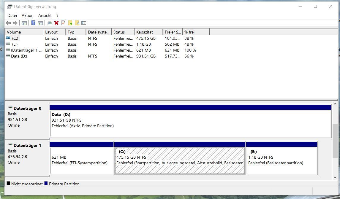

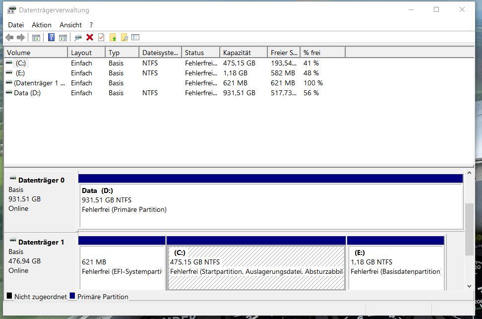

    Wenn Du das Inplace-Upgrade wiederholt hast, dürfte der Abbruch der Installation weiterhin am Datenträger 0 (D:) und den Daten liegen, die aktuell in der EFI-Systempartition gespeichert sind.
    Hast Du die Möglichkeit, den Datenträger 0 (D:) temporär aus dem System zu entfernen? Falls ja, entferne ihn bitte. Starte den Rechner dann neu. Nach dem Neustart mache bitte einen Rechtsklick auf Start. Drücke dann die Shift-Taste und wähle mit gedrückter Shift-Taste 'Neu starten' aus. Windows startet nun in die Wiederherstellungsumgebung. Wähle dort 'Erweiterte Optionen' und danach 'Starthilfe' aus. Windows repariert jetzt die zum Starten von Windows erforderlichen Daten in der Systempartition.
    Fahre nach der Reparatur den Rechner herunter, starte neu und suche nun mit Windows Update nach Updates. Wenn Dir W 11 22H2 erneut angeboten wird, lade es herunter und versuche die Installation erneut. Baue den Datenträger 0 erst wieder ein, wenn das Update erfolgreich war.
    2023-01-02T21:01:38+00:00
    Leider war das auch nicht die Lösung.
    Selbe Meldung wie oben: "Die Installation von Windows 11 ist fehlgeschlagen"

    Nein, die Partition sollte nicht aktiv sein. Deaktiviere sie wie folgt. Öffne eine Eingabeaufforderung mit Admin-Rechten. Gib dann folgende Befehle ein:
    diskpart
    list disk
    select disk 0
    list partition
    select partition 0
    inactive
    exit
    exit
    Starte nun neu und versuche das Update erneut.
    2023-01-02T18:25:23+00:00
    Auf Datenträger 0 sind Bilder, Musik, etc.. gespeichert. Sollte diese nicht aktiv sein?
