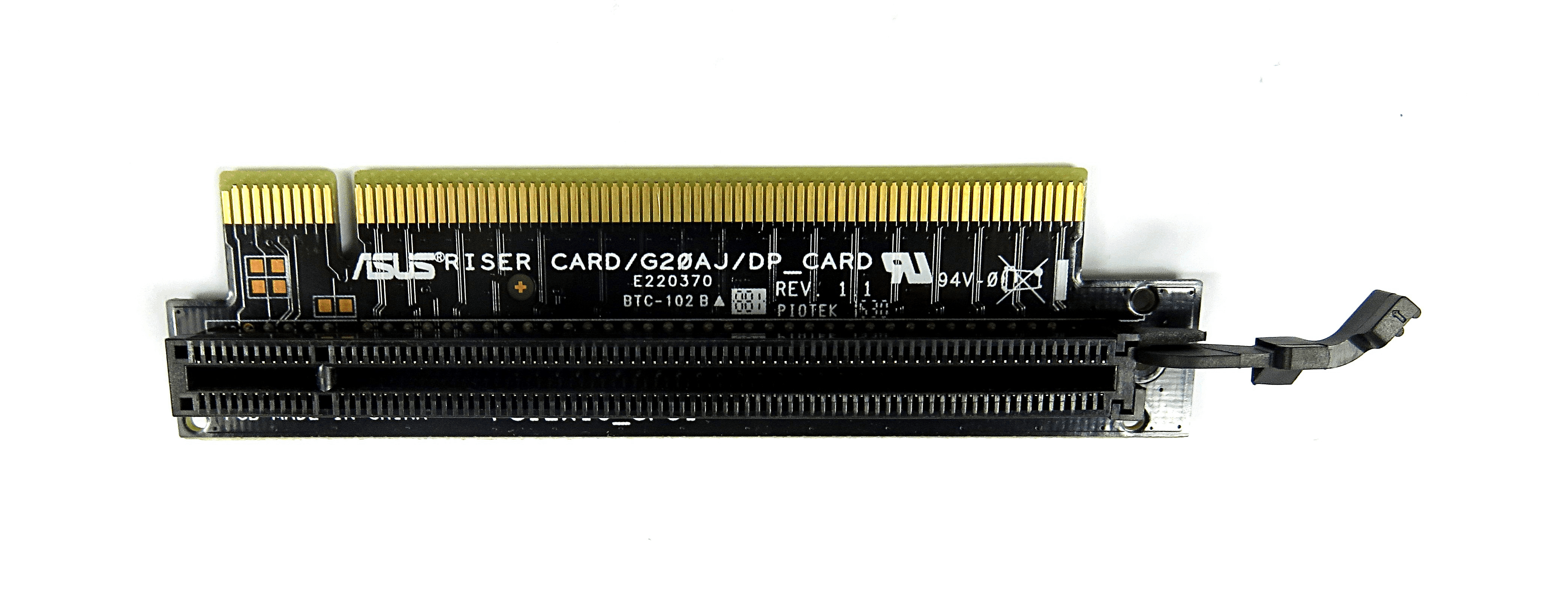

    Hallo
    Ich habe mich mal ein bisschen schlau gemacht
    Dein Problem könnte auch am Riser von Asus liegen
    Du kannst ja mal versuchen den Rechner offen zu lassen und die Nvidia nur direkt in den Mainboard Pcie Slot zu stecken ohne den Zwischenadapter
    Ob dann die Fehler auch noch auftauchen beim spielen denn in den Foren zur Hardware las ich das diese Dinger öfters Probleme bereiten
    Liebe grüße UWE
    Edit Setze dich bitte mit diesem Händler in Verbindung falls es die Riser Card sein sollte, der ist qualifizierter Asus Ersatzteil Händler
    Notebook Ersatzteile Shop: Akku, Netzteil, Display, Mainboard, Tastatur, Notebook Reparatur (ipc-computer.de)
