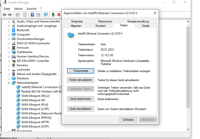

    Guten Morgen
    Das ist der neueste Treiber Dankeschön für den Screenshot
    Bei der Durchsicht des neuen dmps ist es wieder Pacer und wieder ndis
    Ich stelle mir gerade die Frage was macht ein MSI Afterburner( der oft auch zu Problemen führt) auf einem Asus Rog GA20J Board
    Hast du es mal mit Wlan getestet ob es die gleichen Probleme gibt?
    Und noch was Nvidia wurde jetzt richtig installiert denn im dmp findet sich der oben angesprochene Treiber der Karte(nvlddmkm,sys)
    Der Pacer ist der Netzwerk Packet Planer es hängt auf jeden Fall mit deinem Netzwerk zusammen und genau deswegen möchte ich das du es über Wlan mal testest
    Es könnte gut sein das der Intel Adapter einen technischen Fehler hat
    Du kannst ja über Intel mal die Diagnose durchführen ich weiß jetzt nicht was es da alles an Tests zur Diagnose gibt das musst du schon selbst rausfinden
    Liebe grüße UWE
