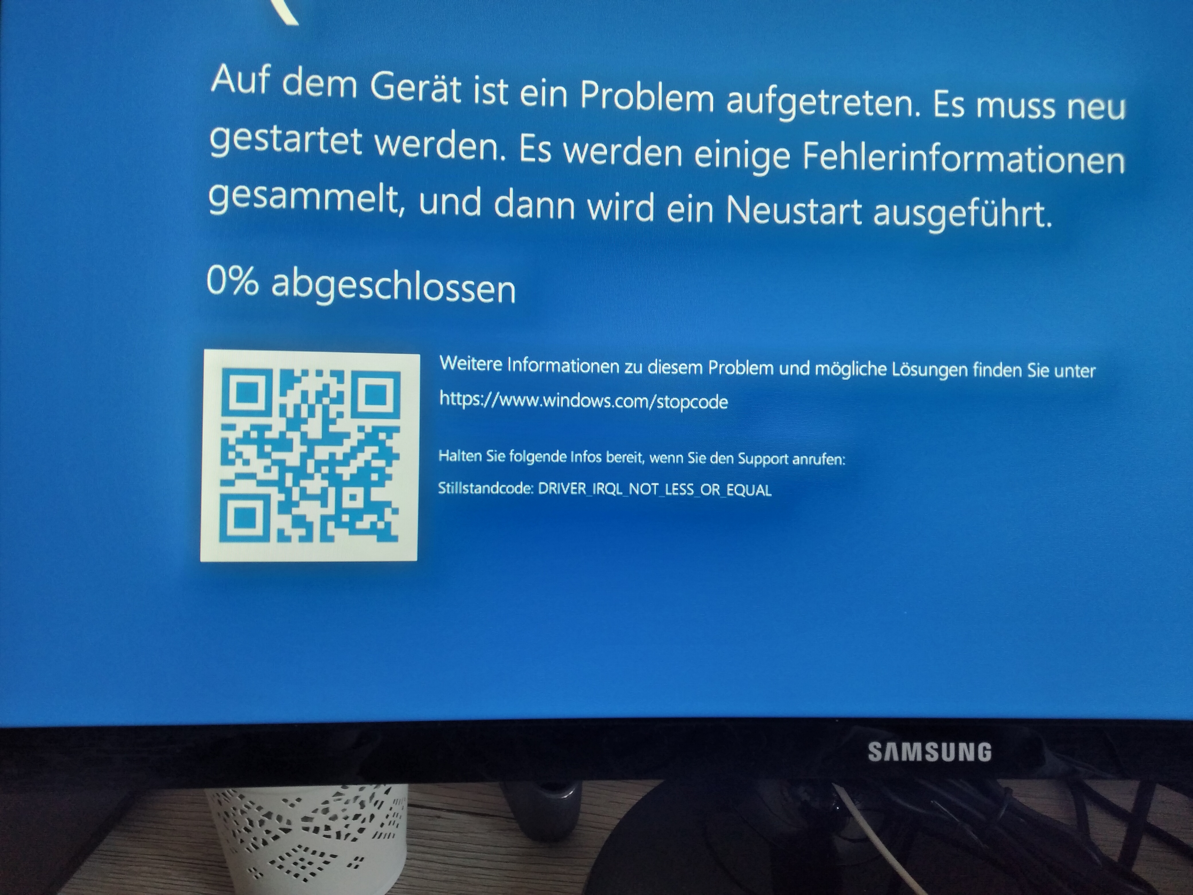

Hallo mein Universal Device Client Service wurde unerwartet beendet daraufhin hat sich der PC aufgehangen. Nach einem Neustart passierte es wieder nach 8 Minuten das er sich aufhing doch diesmal bekam ich den Fehler Kritisch Kernel Power Ereignis ID 41
Diese Fehler entstanden in Folgenden Quellen
BugCheck, Service Control Manager und Kernel Power

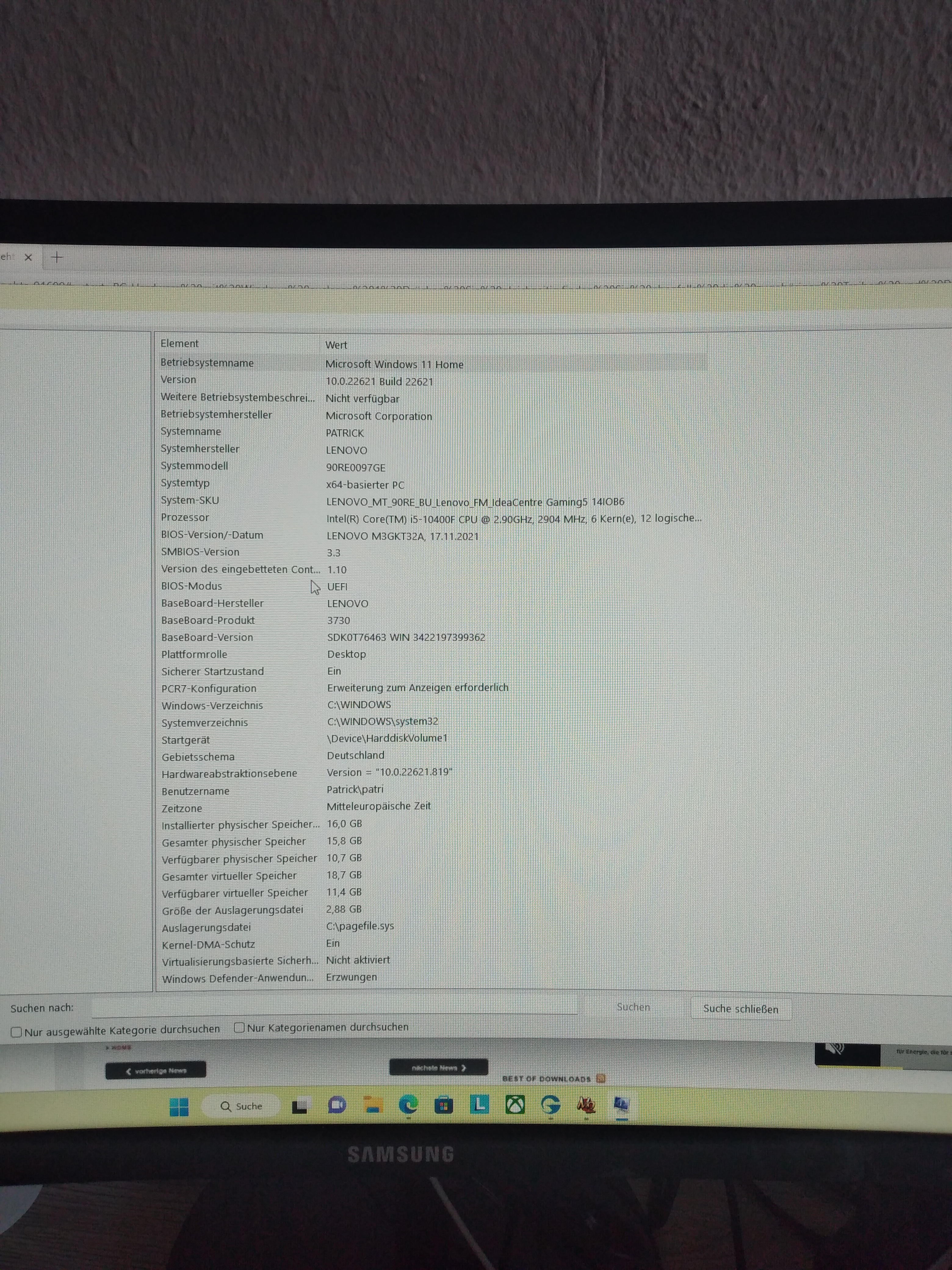

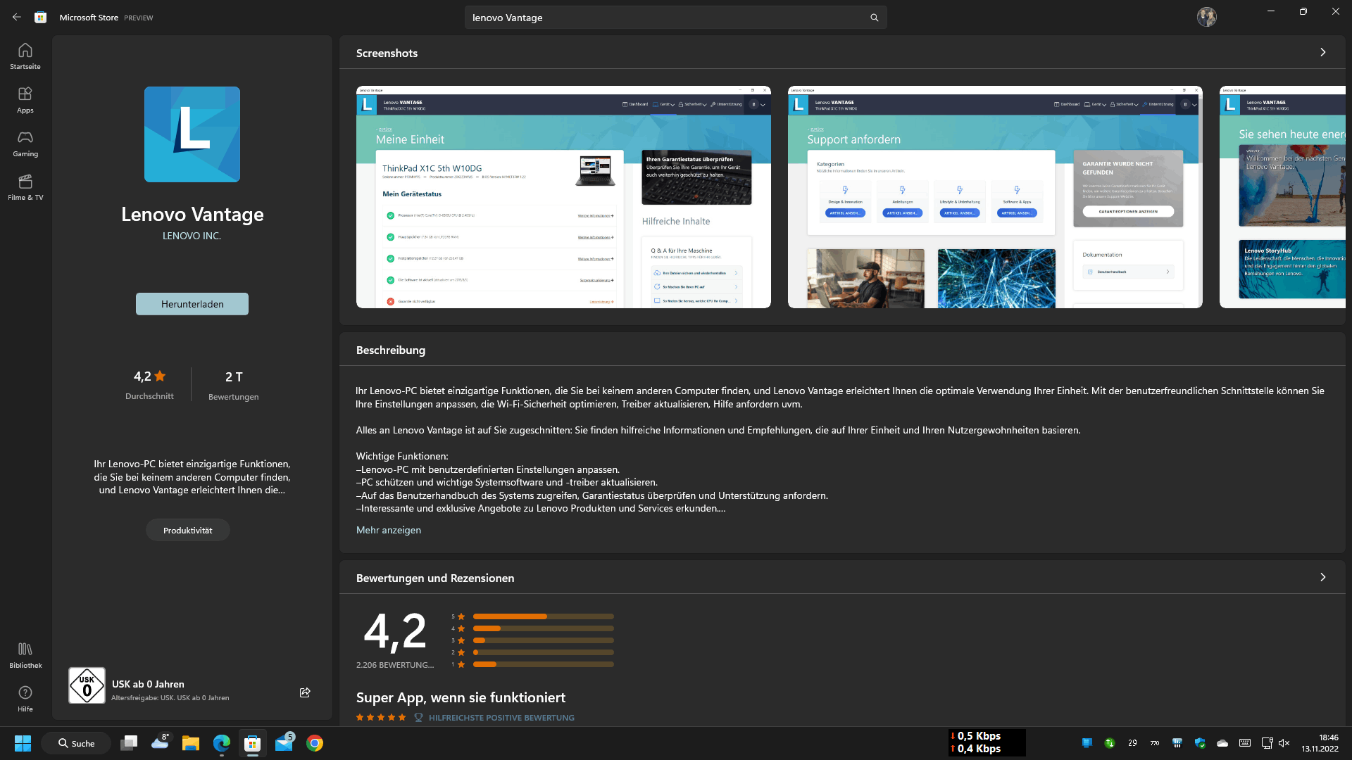

    Dann wäre jetzt zu klären, was Patrick da genau verwendet hat. Ein Update-Tool von Lenovo (ich kenne das unter Lenovo Vantage) oder eine dubiose Software von quickdriverupdater.com. Ich befürchte letzteres.
    Ich bezweifle, dass es die Lenovo Software war, denn ansonsten wäre das BIOS jetzt aktuell. Das ist allerdings laut Bildschirmfoto noch auf einem uralten Stand. Bitte das zuerst mal aktualisieren!
    desktops and all in ones :: 5 series :: ideacentre gaming 5 14iob6 :: 90re Lenovo PC Support - Lenovo Support DE
    2022-11-13T12:46:14+00:00
    Hier sind Infos zur Hardware

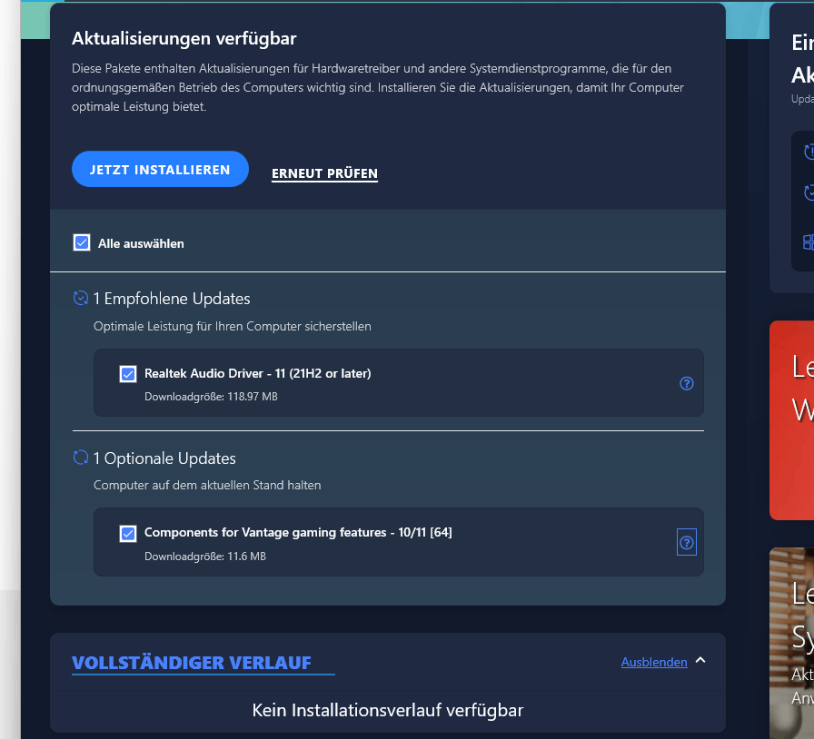

    Hi Ingo und @ Patrick
    Der Quick Driver Updater gehört zur Lenovo App habe ich extra gerade auf dem Think Centre Tiny (M700)nach geschaut
    Ich vermute das hier die Updates evtl. mit Bios Update nicht sauber durchgelaufen sind
    Liebe grüße UWE
