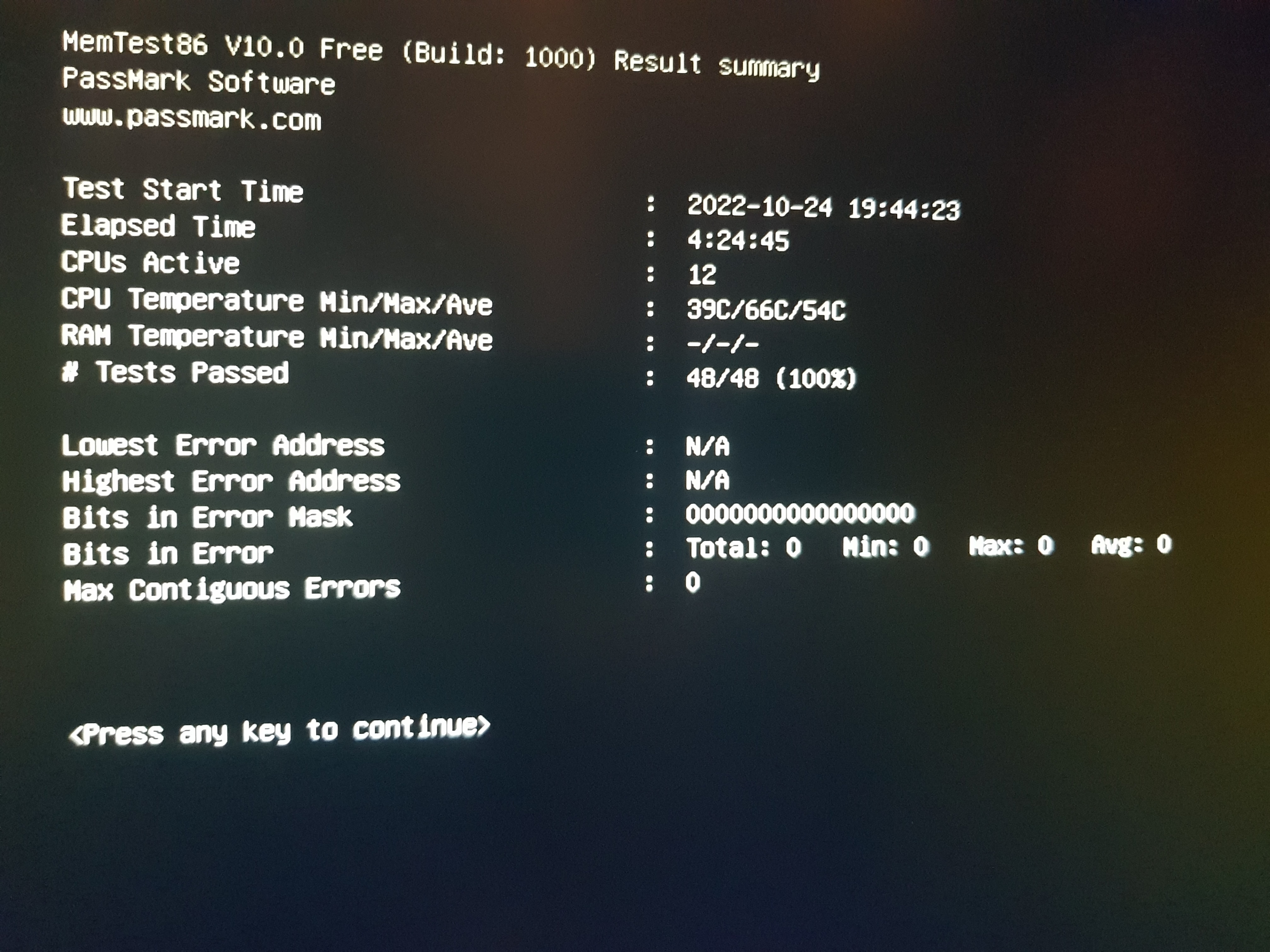

    Hallo Cristian
    Sehr gut das heißt du kannst den nicht kompatiblen bzw. nicht von MSI getesteten Teamgroup Ram als getestet wieder verkaufen und den Memtest Bericht dazu beilegen
    Neuer Stick schon vorhanden für das Bios flashen?
    Wichtige Daten extern oder auf einer weiteren internen Platte gesichert?
    Denn nach Ram Tausch und Bios flash erfolgt dann die saubere Neuinstallation von Windows 10 damit wäre dann das leidige Thema Avira weg vom PC
    Da Avira nicht Bestandteil des Windows Systems ist
    Soweit alles verstanden?
    Liebe grüße UWE
    2022-10-24T22:18:12+00:00
    Memory test ist durch. Hier die Ergebniszusammenfassung:
