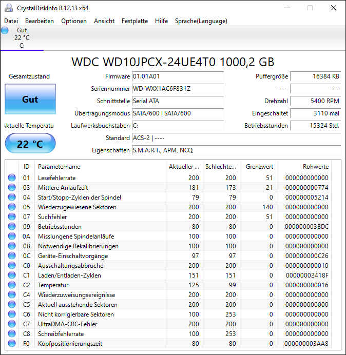

    Hier noch die Werte von CrystalDiskInfo (SMART-Werte?)

    Meinte die S.M.A.R.T. Werte mit CrystalDiskInfo. Der Link passt eigentlich;

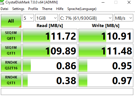

    nicht die Performance.
    Aber das mit CrystalMark zu sehen, ist auch nützlich.
    Bin extra zu einem Rechner mit HDD, die hat allerdings schon sehr viele zehntausende Stunden weg und mehr als als 10 Jahre auf den Puckel.
    Fasst alle Werte sind dort etwas besser, nur einer etwas schlechter als bei deiner Platte.
    Gut, einen Blumentopf kann man damit nicht gewinnen, besonders bei Spielen nicht.
    Die Basis ist die Auslastung im Leerlauf und bei leichten Operationen. Bei Leerlauf sollte dies
    grds. gegen null gehen.
    Aber darum gings mir nicht primär, sondern um die S.M.A.R.T. Werte.
    Denn falls das mehr oder weniger unakzeptabel ist, stellt sich die Frage, ob überhaupt weitere
    Versuche mit der Platte angestellt werden.

    Allerdings ist die HDD eben wesentlich langsamer als eine SSD; selbst wenn das danach dann dem Grunde nach passt und läuft.
    Beim Versuch mit HDD würdeste jedoch grds. sehen, ob es funktioniert.

    Hier was bei dem Programm rauskam:
