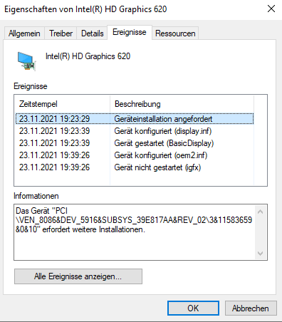

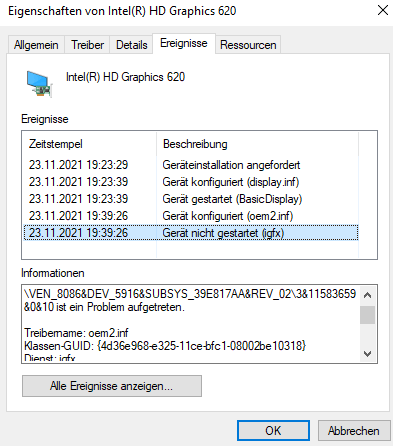

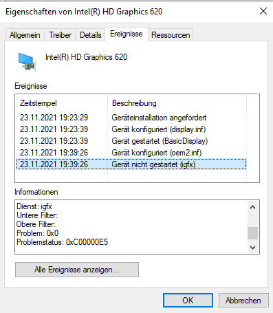

    2021-11-30T16:15:43+00:00
    Letzte Zeile bei Ereignisse (dadrüber steht noch "Beim Starten des Gerätes PCI"):
    und dadrunter:
    Wenn ich versuche den Treiber zu aktualisieren wird gesagt dass der aktuellste Treiber schon installiert ist.
    2021-11-30T15:55:09+00:00
    Hallo,
    lt. dem Screenshot wurde versucht, einen neuen Treiber für die Grafik zu installieren, allerdings wurde das Gerät nach der Konfiguration nicht gestartet. Klicke doch mal auf die letzte Zeile in den Ereignissen. Dort wird in der Regel auch ein Grund genannt, warum das Gerät nicht gestartet wurde.
    Du kannst aber auch einfach im Register "Treiber" auf "Treiber aktualisieren" klicken, dann auf "Auf meinem Computer nach Treibern suchen", dann die neueste Treiberversion auswählen, die angeboten wird, und danach auf "Installieren" klicken. Überprüfe nach der Installation, ob das Gerät "richtig" gestartet wurde.

    2021-11-30T15:27:37+00:00
    Hier mal der Screenshot aus dem Gerätemanager:
    Intel Grafikkontrollraum ist vorhanden. Da wird gesagt, dass der aktuellste Treiber für die Grafikkarte installiert ist.
