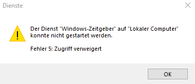

Trotz aller Versuche auch als Administrator, kann ich den Dienst Windows-Zeitgeber nicht starten. Ich erhalte: Fehler 5 Zugriff verweigert.

  1. Da der Dienst trotz automatisch also nicht getartet wurde, habe ich als Administrator versucht den Dienst manuell zu starten. Das Resultat war folgende Fehlermeldung: Der Dinest "Windows-Zeitgeber" auf "Lokaler Computer" konnte nicht gestartet werden. Fehler 5: Zugriff verweigert

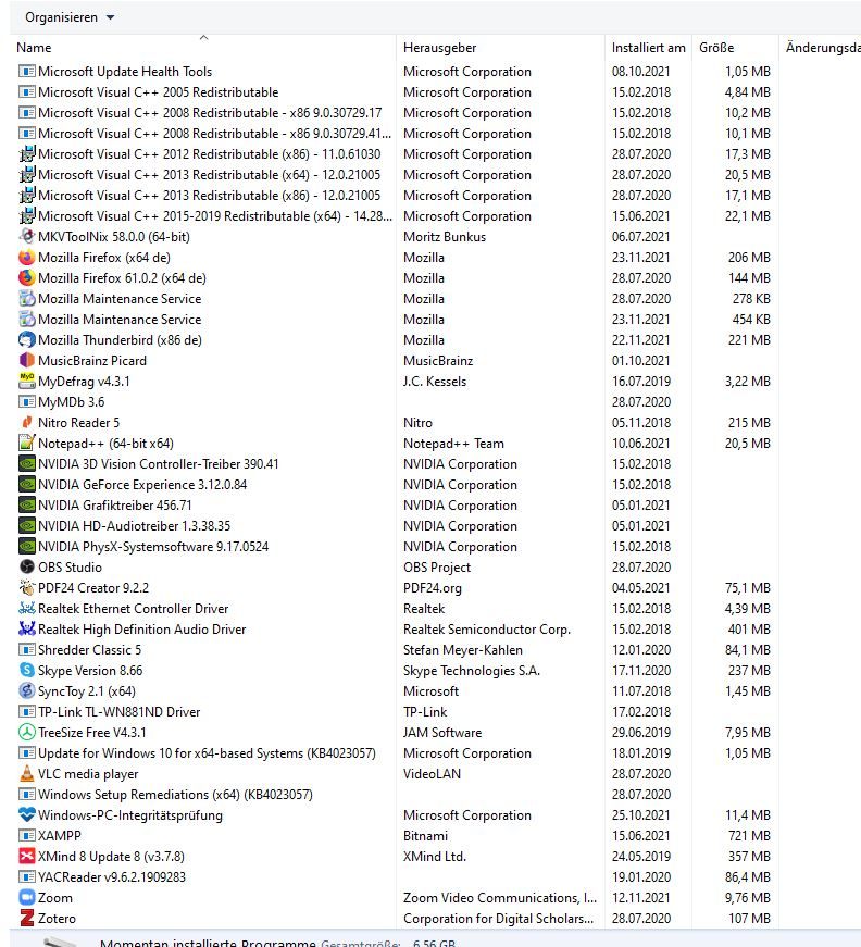

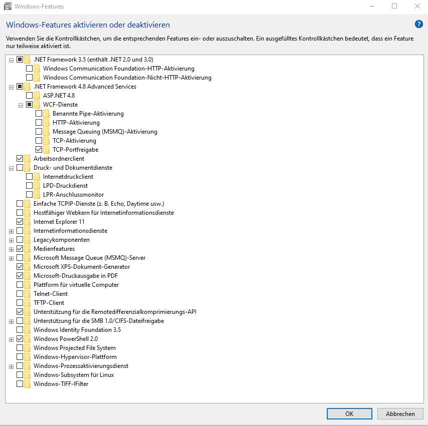

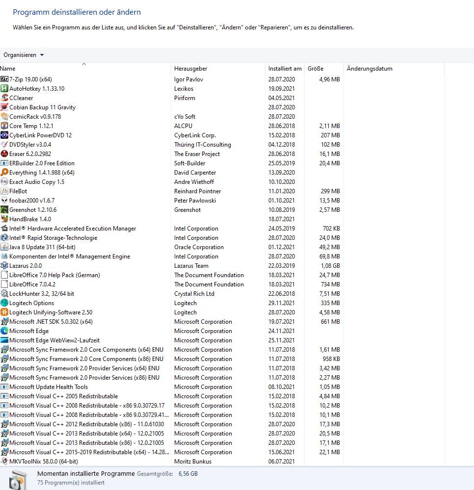

    Hallo kw333, danke noch mal für die viele Hilfe.
    Kopfschütteln, warum wird ein fremdes Programm für Updates genutzt.
    Dies ist kein fremdes Programm sondern ein offizielles Microsoft Programm
    https://www.microsoft.com/de-de/software-download/windows10
    Dies erlaubt mir die Version n21H2 zu installieren, obwohl sie in meinem normalen Update Verlauf noch nicht angeboten wird. Bin dabei das auf dem alten Laptop zu machen. Vielleicht hilfts ja, wenn nicht ist auch nicht viel passiert.

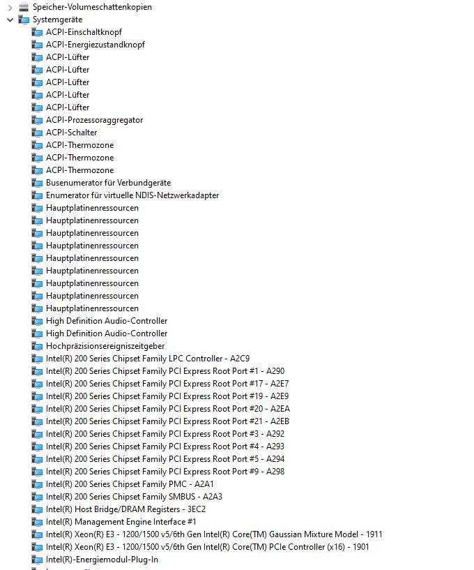

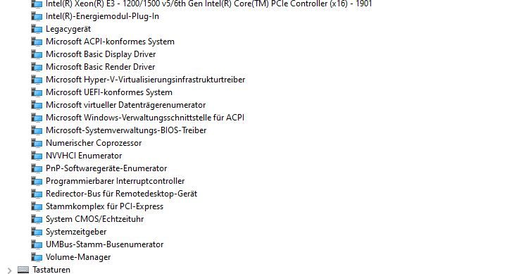

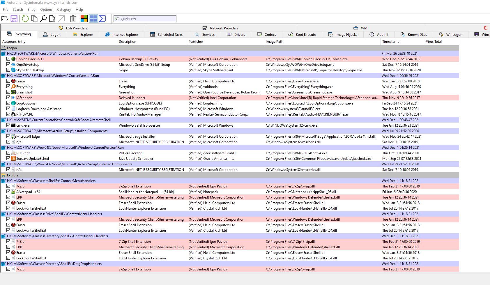

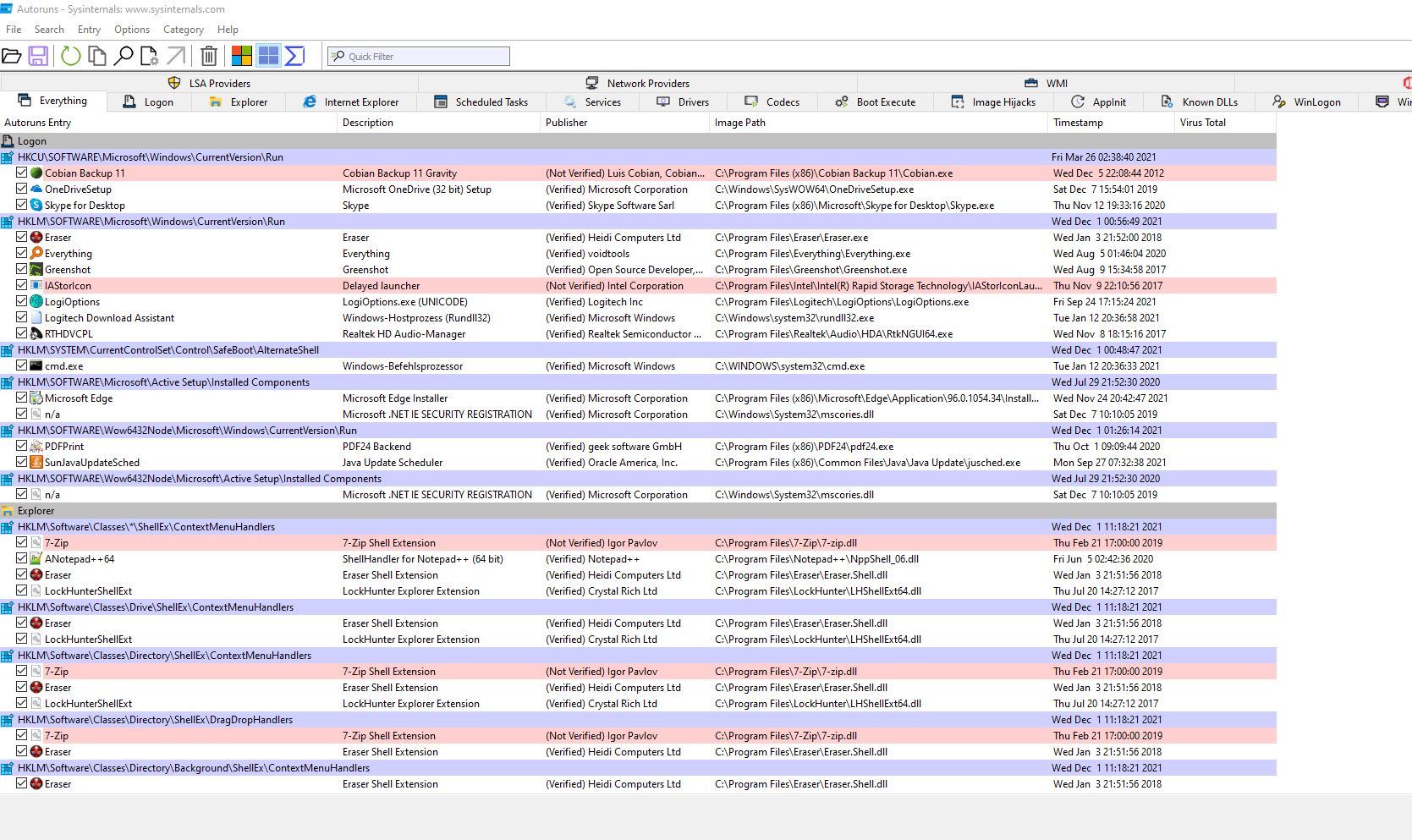

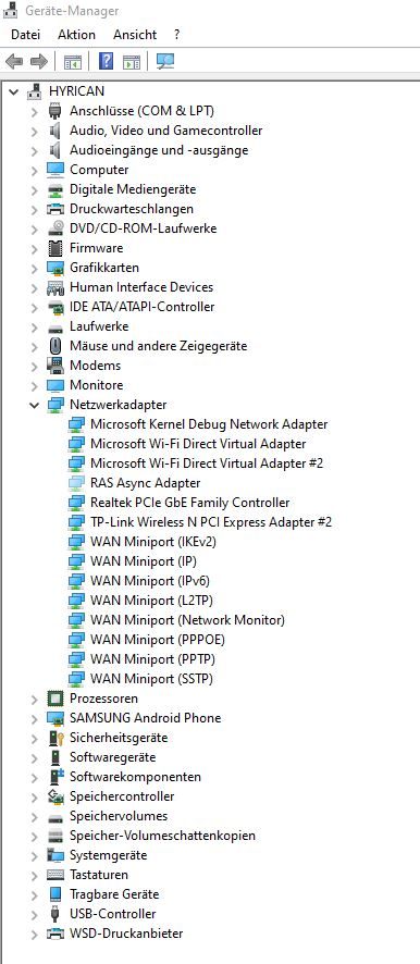

    Hier nun die Screenshots
    1-3 sind Program and Features, 3 zeigt die aktivierten Windows Features
    4 Netzwerkadapter
    5 und 6 Systemgeräte
    7 Ergebnis, wenn ich autoruns.exe laufen lasse
    8 Ergebnis, wenn ich autoruns64.exe laufen lasse. Dies sieht ein bischen anders aus als die Anzeige von autoruns.exe.

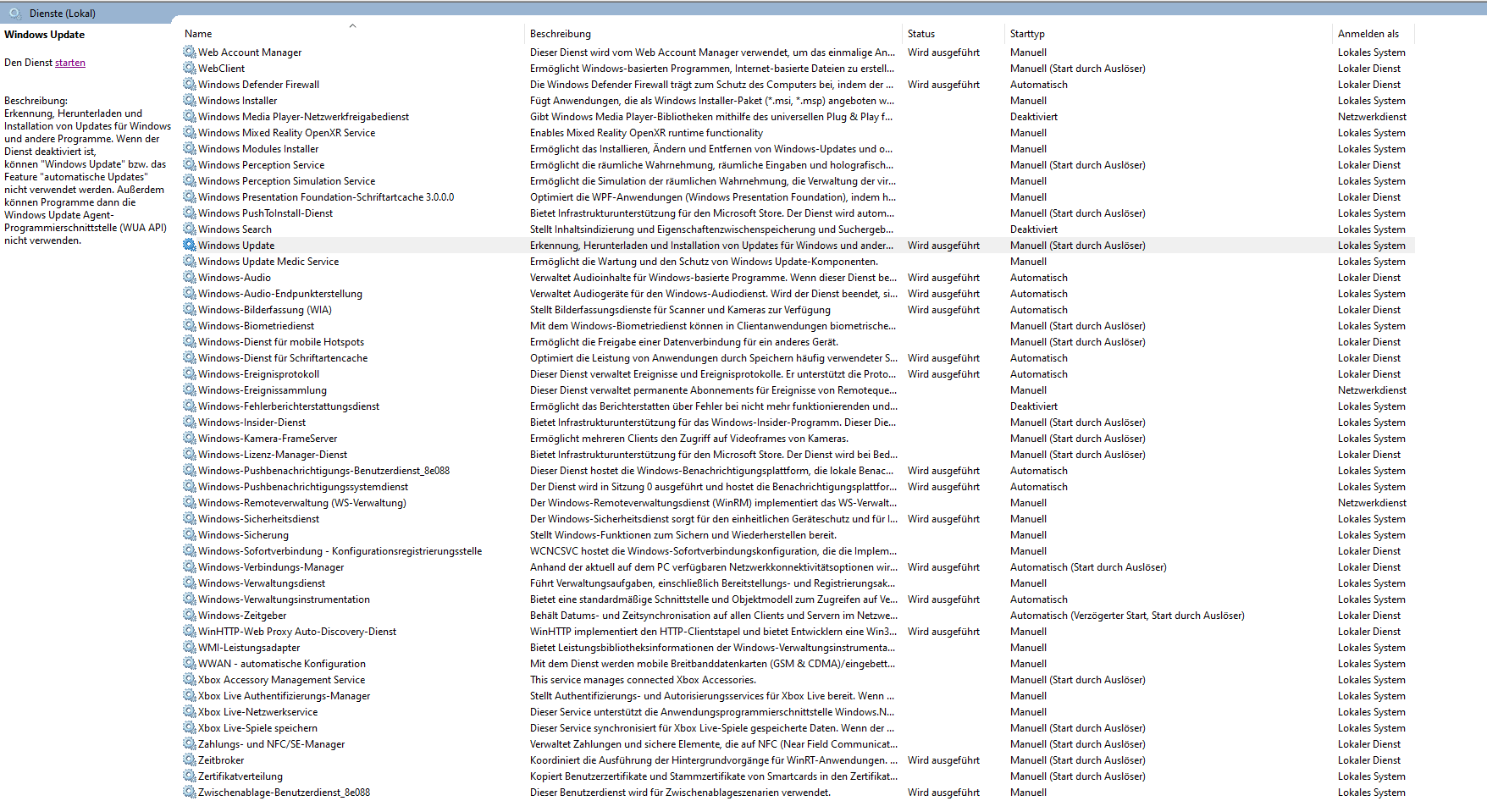

    Hier das Bild der Dienste. So weit ich sehen kann läuft alles wichtige nur der Windows-Zeitgeber nicht. Wenn ich rechts auf den Windows-Zeitgeber klicke und Starten auswähle, kommt folgende Fehlermeldung
    hier der Screenshot der Dienste: Ich habe den Windows-Zeitgeber von manuell auf automatisch verzögert umgestellt.
