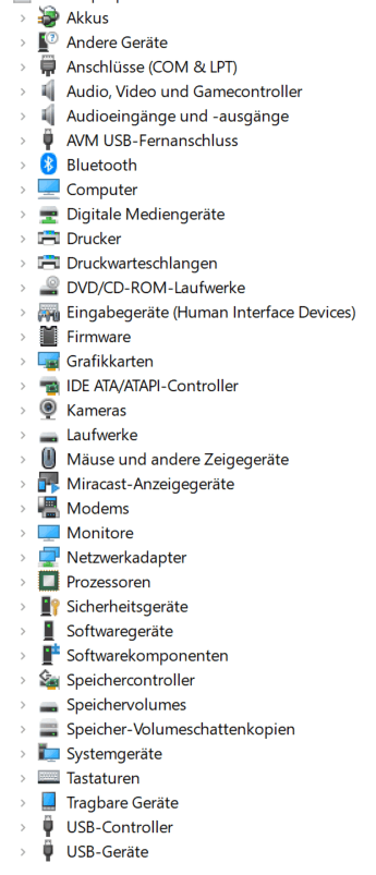

    1. Im Gerätemanager gibt es den Dropdown "Andere Geräte". Das sind Geräte, die Windows nicht richtig erkannt und installiert bzw. für die es keinen geeigneten Treiber im Gepäck hat. Klick mal auf die Kategorie und überprüfe, welche(s) Gerät(e) dort genannt werden. Wenn sie verzichtbar oder Dir unbekannt sind, deinstalliere sie vollständig (inkl. Treibersoftware). Starte danach Deinen PC neu. Vor dem Neustart solltest Du Dir aber noch Punkt 2 durchlesen:

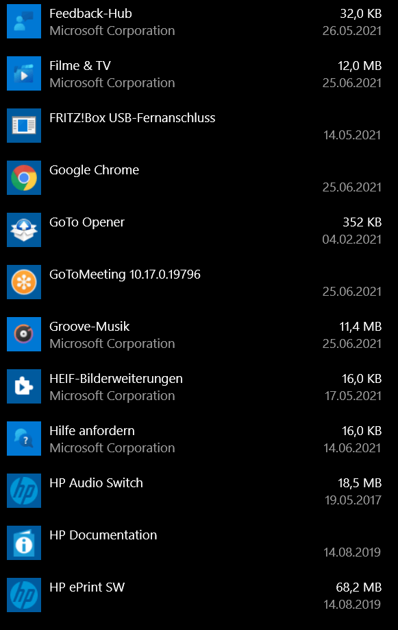

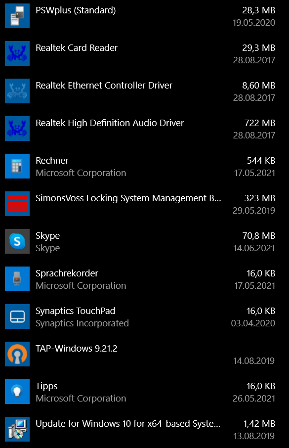

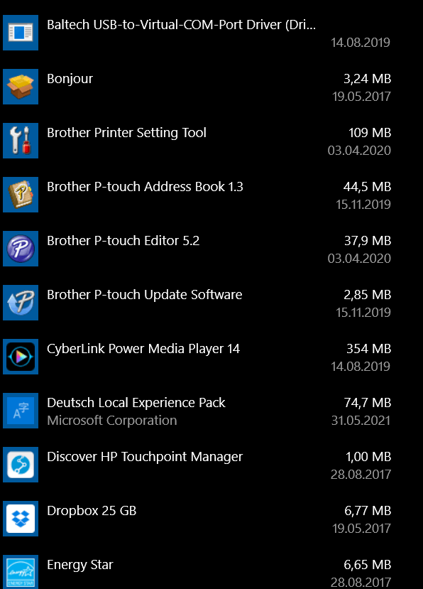

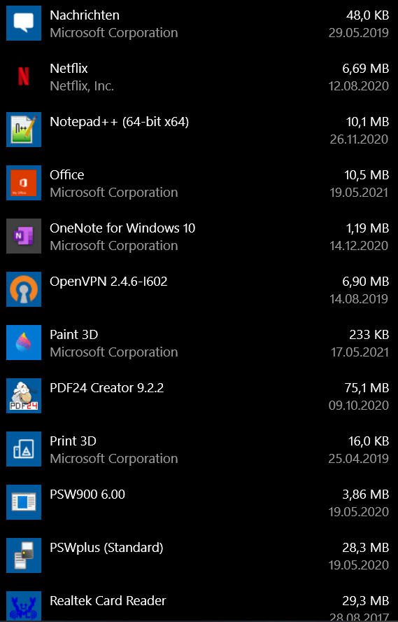

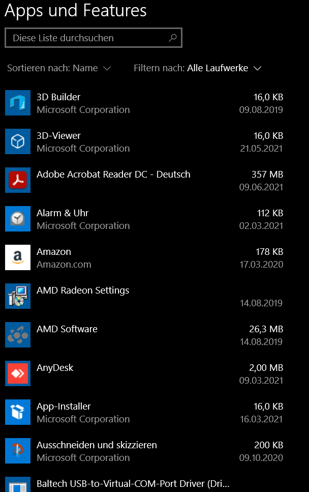

    2. Mit Ausnahme der Apps aus dem Store ist Deine Software (einschließlich Treiber) zu großen Teilen "uralt". Überprüfe doch mal, welche Software Du tatsächlich benötigst. Deinstalliere alles, was Du mittel-/ langfristig nicht mehr brauchst. Für alle Anwendungen / Treiber, die die Prüfung überstehen, lade Dir von den Support-Seiten der Hersteller aktuelle Versionen / Updates herunter und installiere sie.

    Hier erst mal der Gerätemanager mit der gewünschten Option aktiviert.
    Es wird zumindest schon mal kein Problem bei der Hardware initial angezeigt.

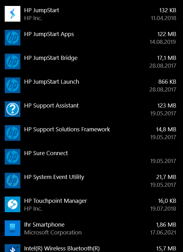

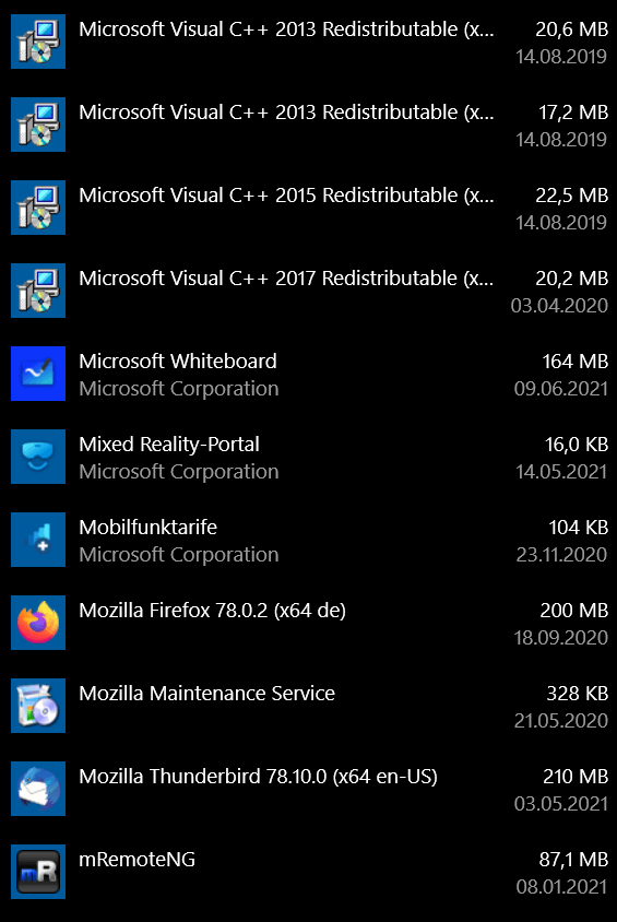

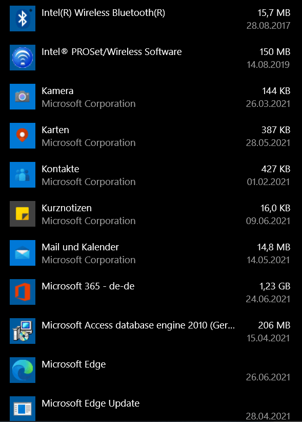

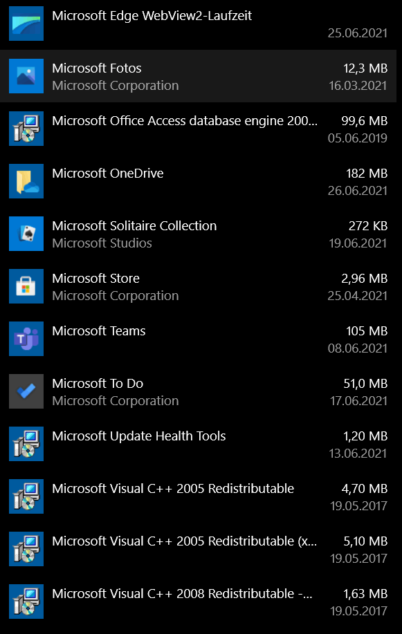

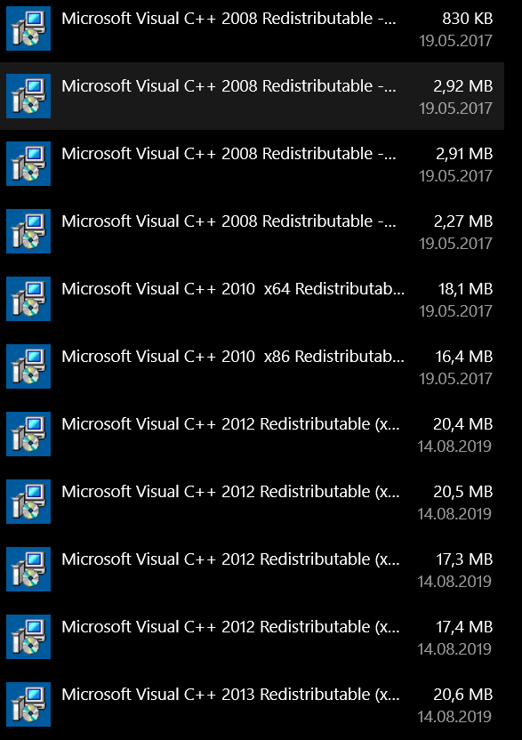

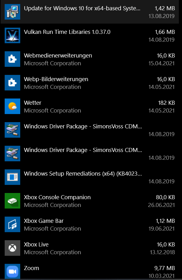

    Die installierten Programme muss ich in mehreren Screenshots darstellen, sollte aber kein Problem darstellen :-)
    2021-06-26T15:26:44+00:00
    Hallo,
    Du hast noch 1909 drauf, weil Windows bei jedem Updateversuch in den letzten Monaten einen generischen Rollback (eben auf den Stand 1909) vorgenommen hat. Verantwortlich für diesen Rollback ist / sind in der Regel inkompatible Treiber. Ein Update ist auch fehlgeschlagen, weil während des Updates ein anderes Programm auf eine von Windows exklusiv benötigte Datei zugegriffen hat.
    Kannst Du mal einen Screenshot der installierten Programme und einen Screenshot des Gerätemanagers (Option "ausgeblendete Geräte anzeigen" aktiviert) hier posten?
