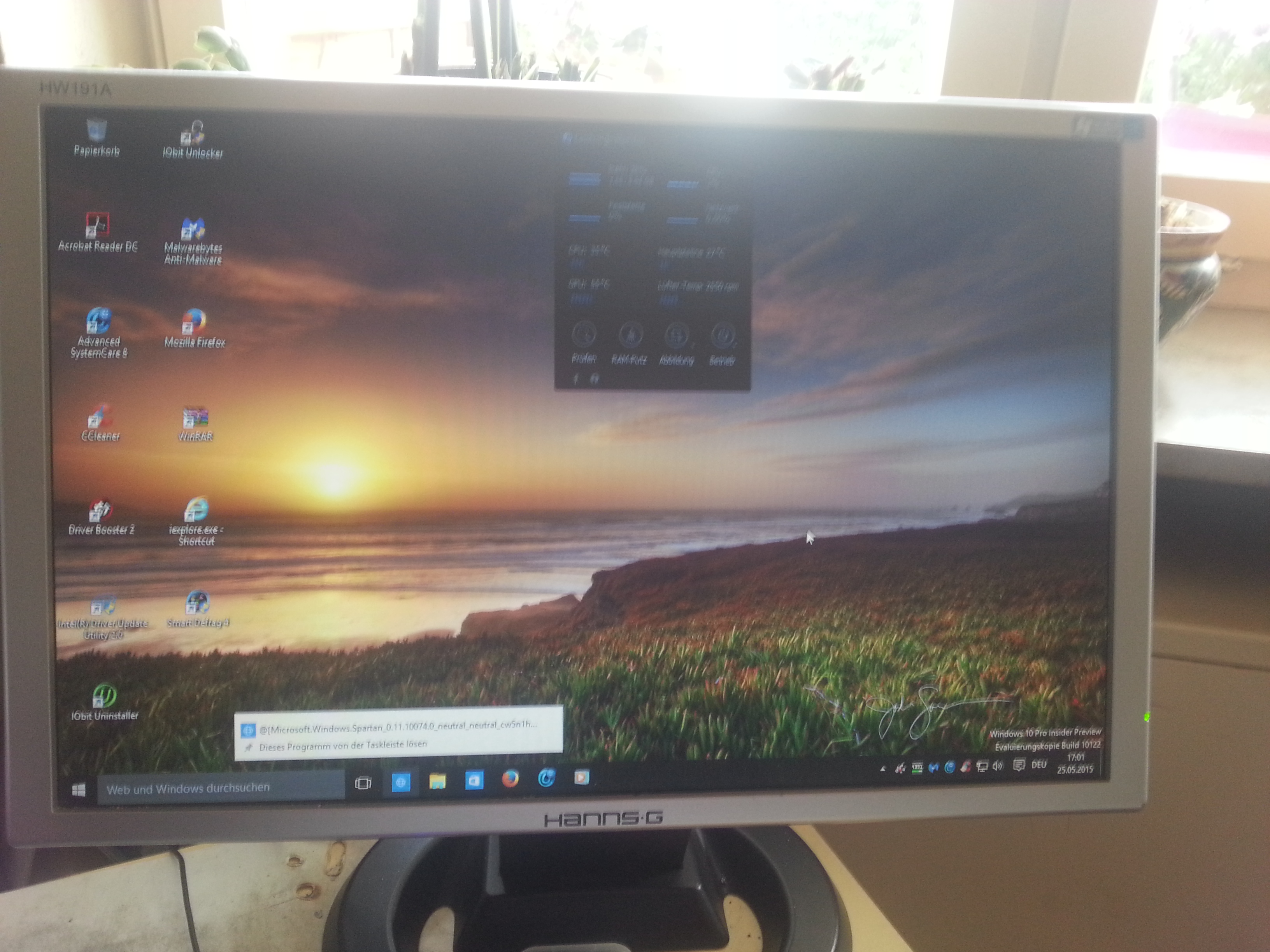

    Und es ist so wie ich es schon sagte  lässt man Windows = Windows sein funktioniert das System auch
    Und das bei mir seit 5 Jahren ohne Probleme und fast jede Woche eine neue Build( Funktions -Update)
    Ich hänge mal ein Bild von mir dran  das du weißt das ich die Wahrheit sage
    Das ist von 2015 mit W7 und W10 auf dem Rechner
    Liebe grüße UWE
