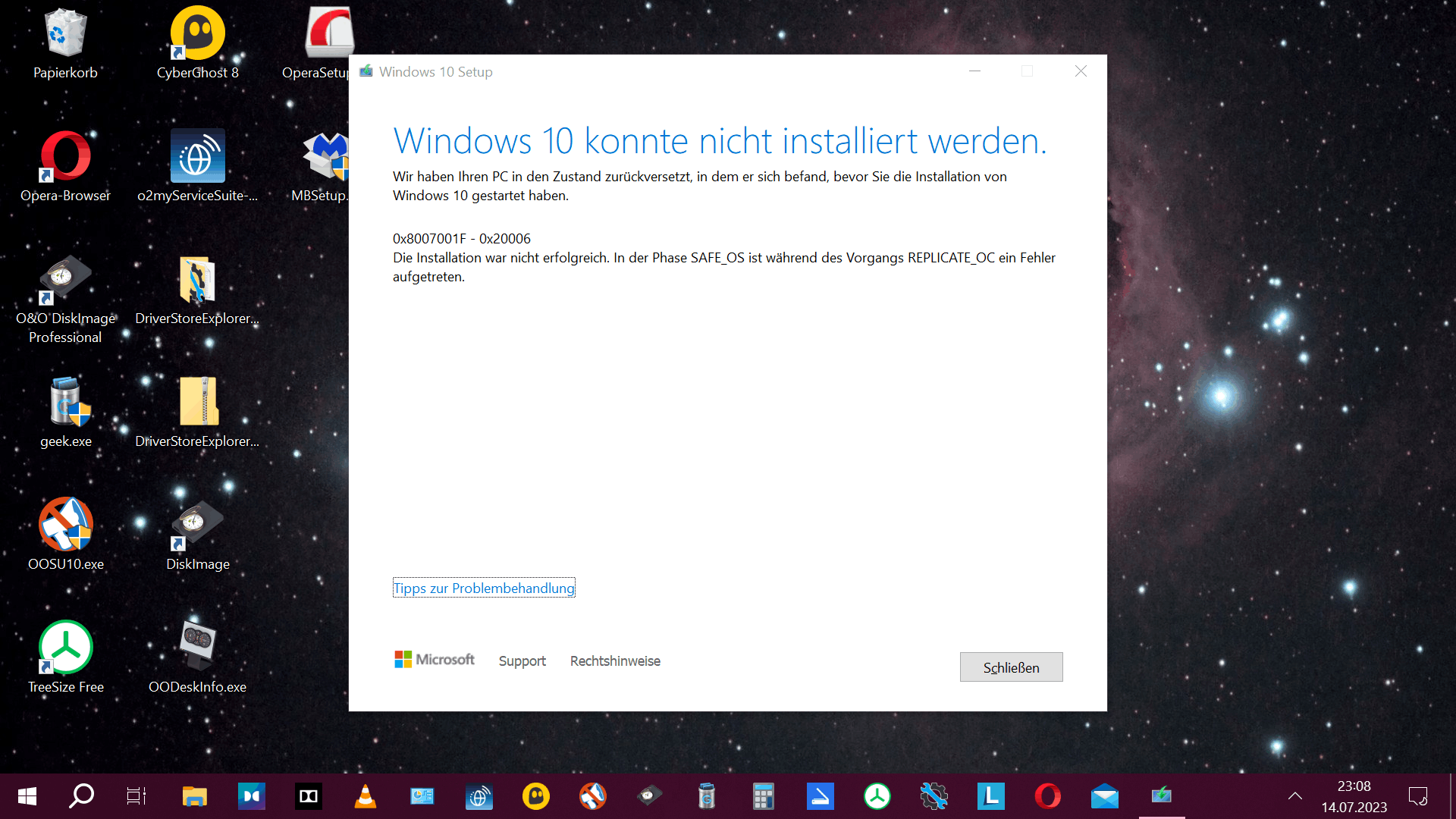

    nachdem ich das Tool heruntergeladen habe, von dem angezeigten Link, hat er koplett neu installiert und als er nach ca. 30 Min. fertig war, Neustart kommt folgende MeldungBild

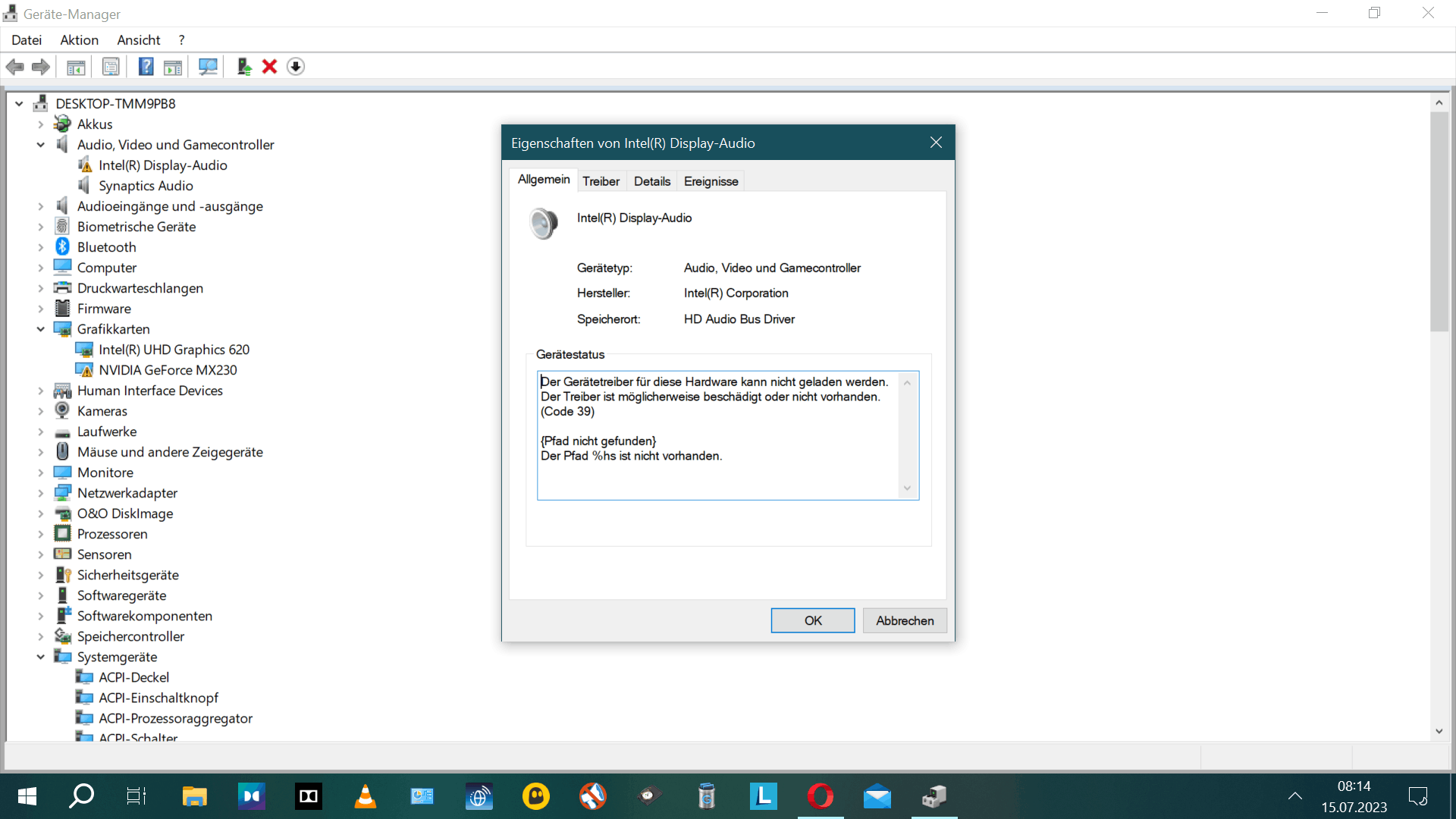

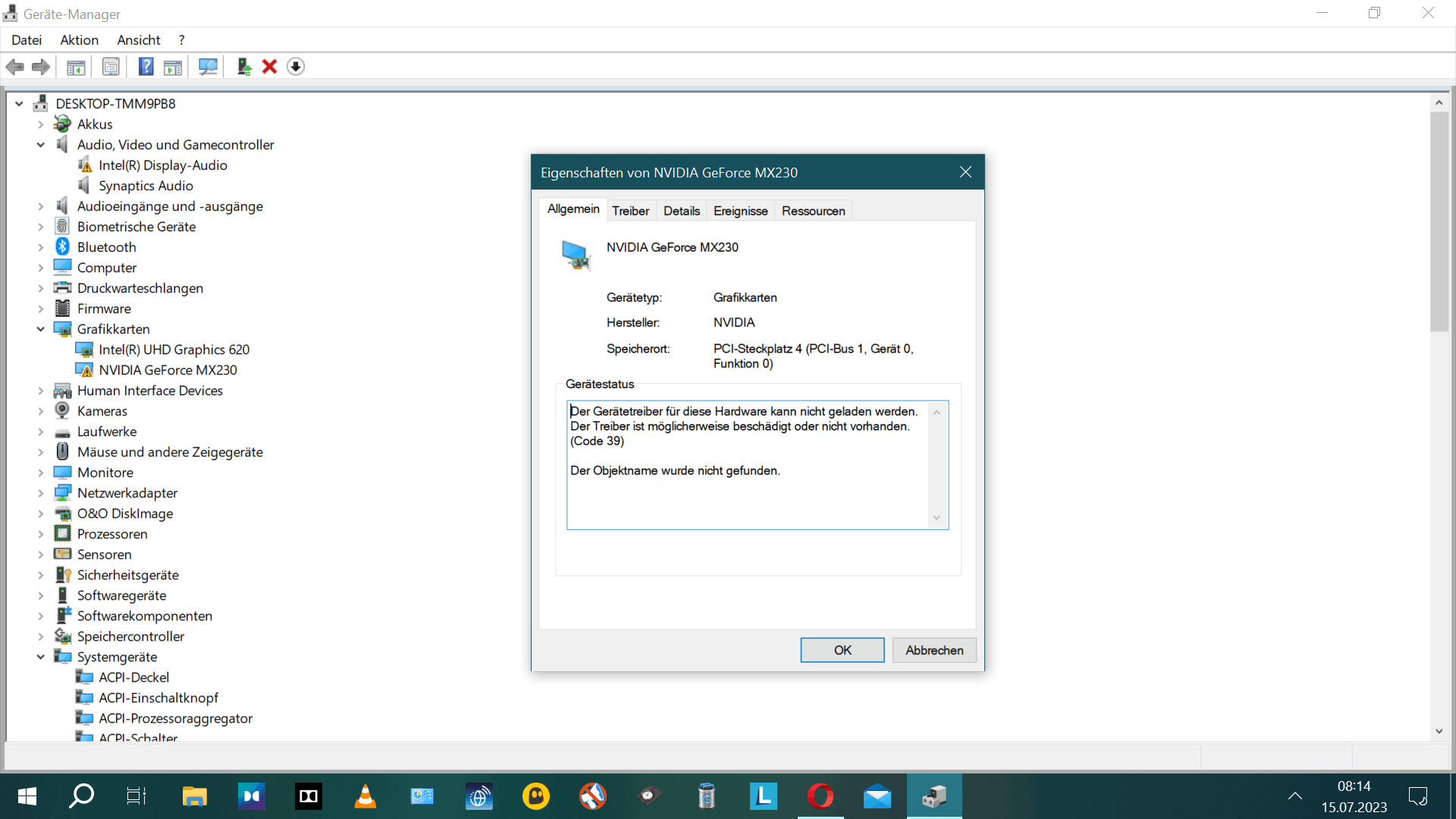

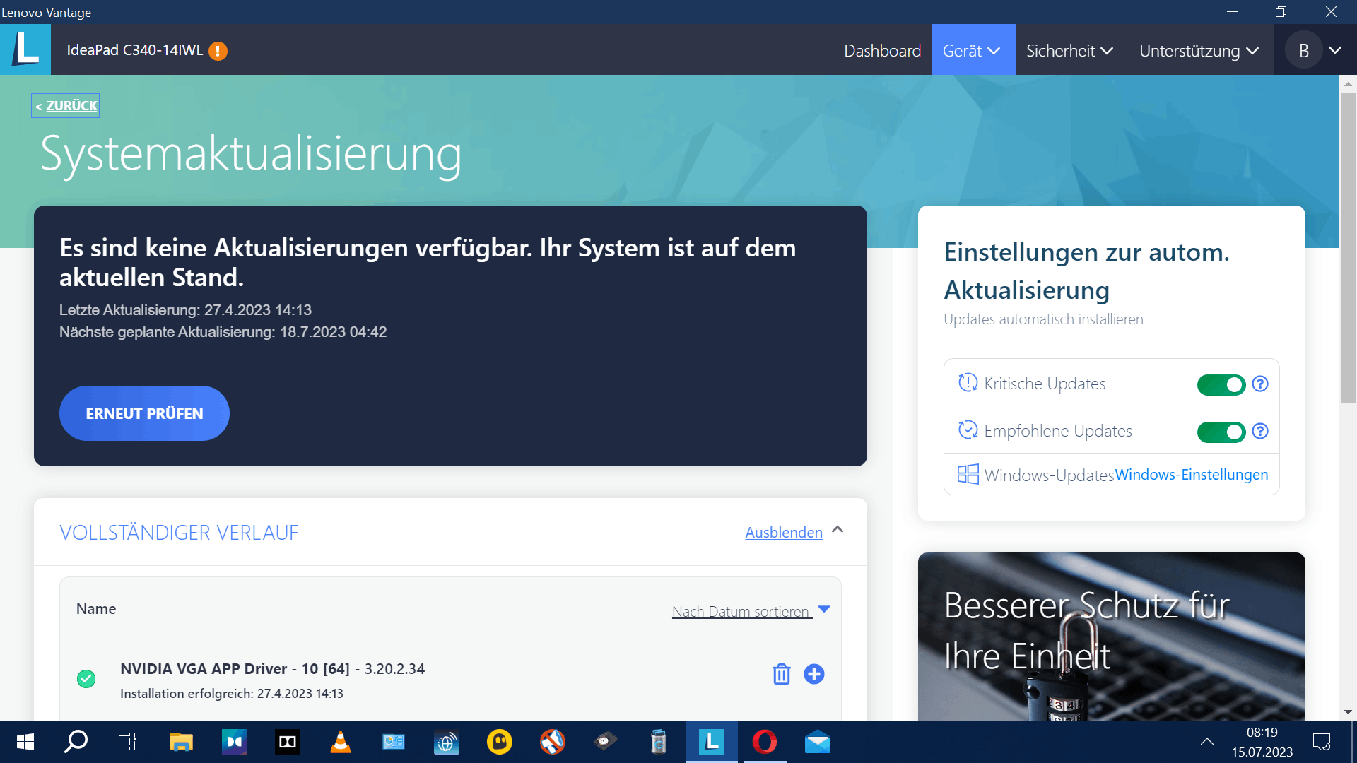

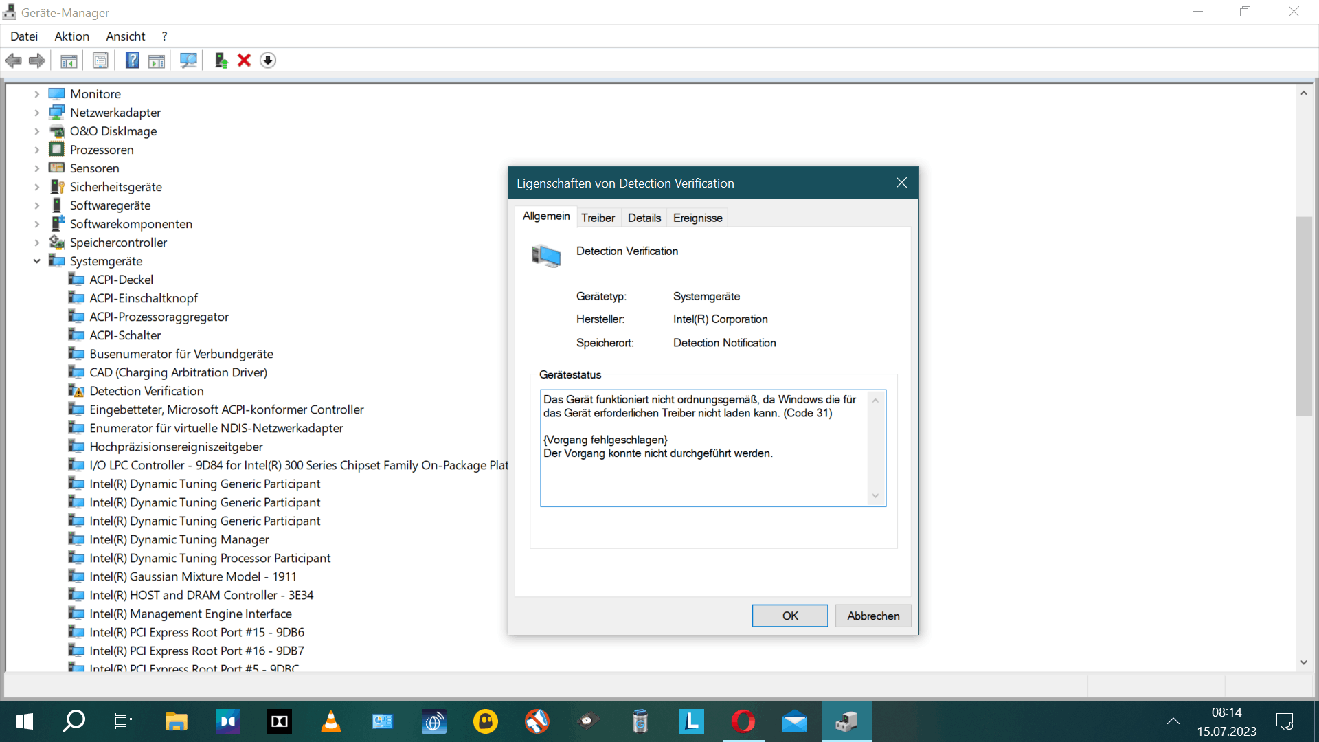

    Vielen Dank für die Hilfe.
    Wie man in den beigefügten Screenshots sehen kann sind 3 Treiber beschädigt oder nicht vorhanden. Lenovo sagt im Gegensatz zum Gerätemanager Treiber in Ordnung und jetzt ist die Verwirrung perfekt.
    Anhand der Screenshots könnte ich mir vorstellen, dass du dir das System selbst mit den installierten Tools "abgeschossen" hast ;-). Eine weiterer Auslöser für den Fehler kann jedoch auch ein nicht funktionierendes, intern oder extern angeschlossenes Gerät des PCs sein. Schau' mal zunächst im Geräte-Manager durch jeweils einen Doppelklick auf die Geräte "Intel Display Audio" und "Nvidia GeForce MX230" nach, welche Fehler dir dort angezeigt werden und versuche, sie zu beheben.
    Danach solltest du nicht lange fackeln, deine Daten sichern und Windows 10 benutzerdefiniert neu installieren. Erstelle dir dazu erneut mit dem Media Creation Tool von MS ein Windows 10-Installationsmedium auf einem mindestens 8 GB großen USB-Stick. Das Tool kannst du hier herunterladen https://www.microsoft.com/de-de/software-download/windows10%20 Führe das Tool als Administrator aus und wähle diesmal die Option "Installationsmedien für einen anderen PC erstellen".
    Nach Erstellung des Sticks schalte den PC aus. Stecke nun alle extern angeschlossenen Laufwerke ab. Wenn neben dem Systemlaufwerk weitere Platten intern verbaut sind, stecke diese - wenn möglich - ebenfalls ab. Stecke dann den Stick an, schalte den PC ein und rufe sofort das BIOS auf. Wähle im BIOS den Stick zum Booten aus und schließe das BIOS. Der PC bootet jetzt vom Stick und das Setup von W 10 startet.
    Lösche bei der Frage nach dem Installationsziel mit dem roten X (unten links) zunächst alle Partitionen, die auf deinem Systemlaufwerk vorhanden sind. Wähle dann den nicht zugewiesenen Bereich für die Installation aus und klicke auf "Weiter". Wenn du nach einem Product Key gefragt wirst, klicke auf "Ich habe keinen Product Key". Windows aktiviert sich von selbst wieder. Wenn die Meldung "In 10 Sekunden wird neu gestartet" kommt, ziehe den Stick ab.
