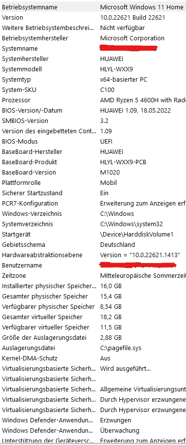

    Falls keine Reparatur vorgenommen wurde, bin ich etwas ratlos. Dein Honor MagicBook (Huawei) hat ein Mainboard des Huawei MateBooks mit einem AMD-Prozessor, der nicht für Windows 11 "freigegeben" ist. Außerdem ist eine BIOS-Version installiert, die ich weder für das Modell des MagicBooks noch für das Modell des MateBooks auf den Support-Seiten von Huawei finde.
    Da du Windows 11 dennoch auch auf einem nicht geeigneten Laptop benutzerdefiniert neu installieren kannst, schlage ich vor, dass du dir mit dem MCT von MS erneut einen weiteren, möglichst neuen Stick mit den Installationsmedien für Windows 11 erstellst und dann über das BIOS des MagicBooks den Stick zum Booten auswählst. Lösche nach dem Start des Setups von Windows 11 alle Partitionen auf dem Systemlaufwerk und installiere dann in den nicht zugewiesenen Bereich. Sollte Windows auch jetzt nicht aktiviert werden, melde dich einfach wieder hier.
