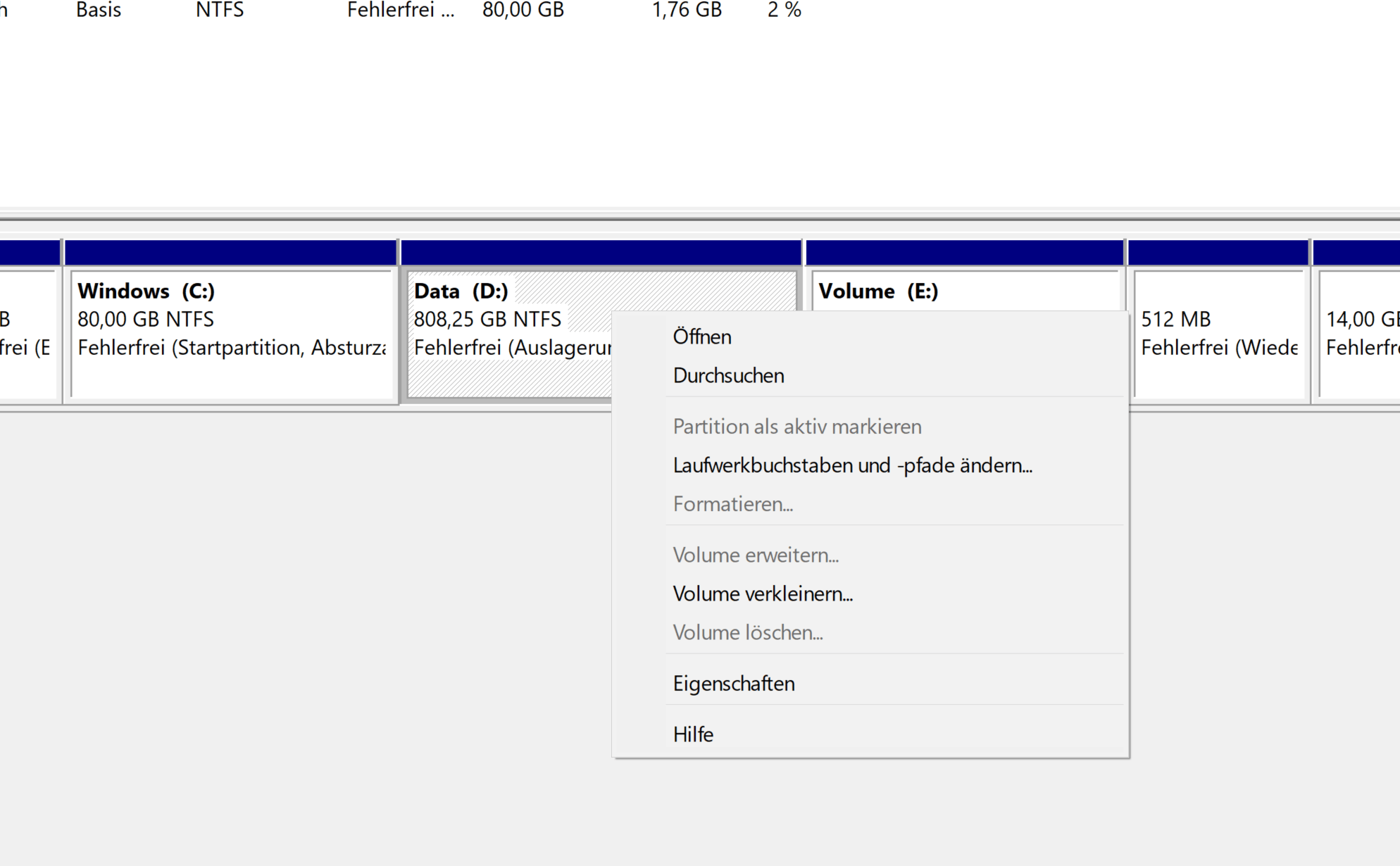

    Das sollte doch mit der Datenträgerverwaltung möglich sein. Lösche Laufwerk (D:). Danach solltest du
    mit Rechtsklick auf Laufwerk (C:) in der Lage sein das C-Laufwerk zu erweitern.
    2023-08-31T12:44:58+00:00

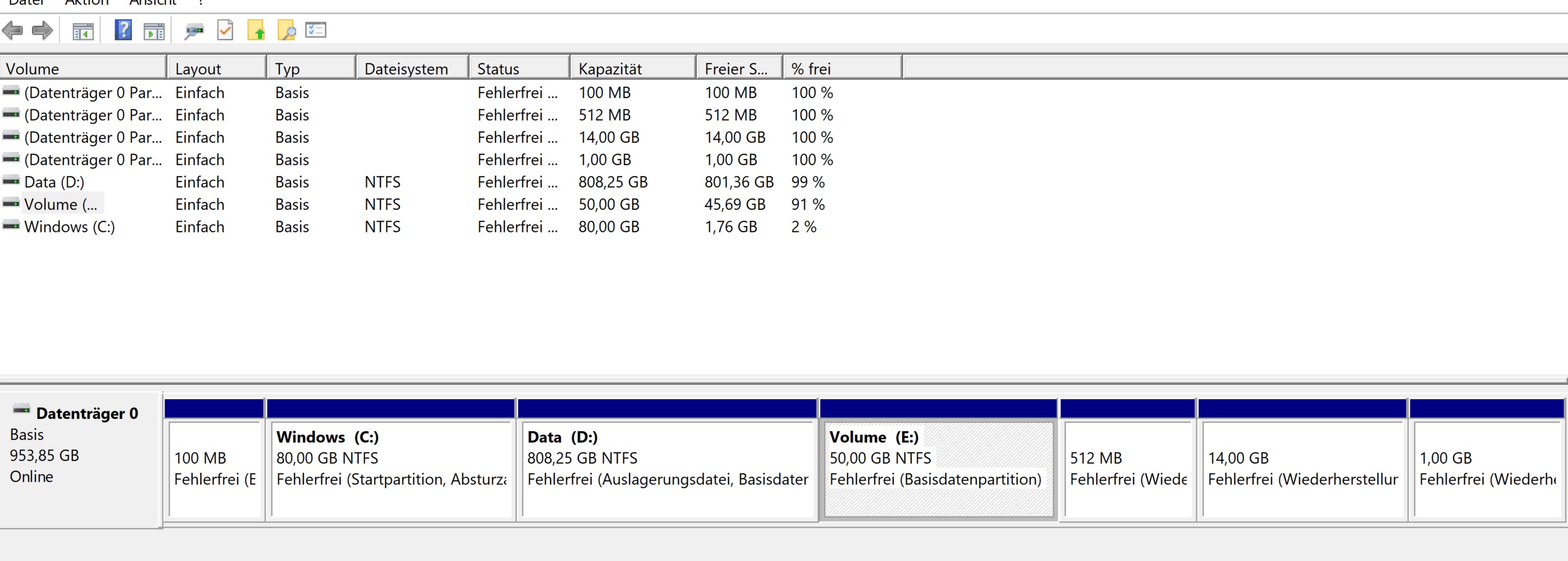

    Danke, Richi. Hier der Screenshot
  5. Richi50 35,105 Zuverlässigkeitspunkte Volunteer Moderator
    2023-08-31T12:06:30+00:00
    Hallo,
    poste zu erst einen Screenshot der Datenträgerverwaltung, dann sehen wir weiter. Mit Windows-Taste,
    Shift und S erstellen und mit Strg und V in deine Antwort einfügen.
