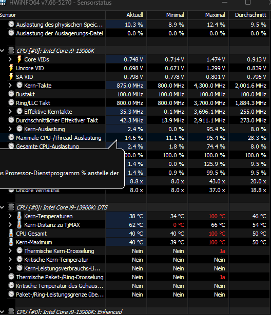

    Und die Temperatur passen jetzt auch:

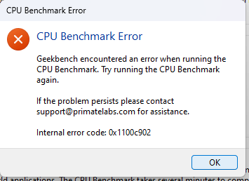

    So habe es hinbekommen, der Test ist durchgelaufen.
    https://browser.geekbench.com/v6/cpu/3952252

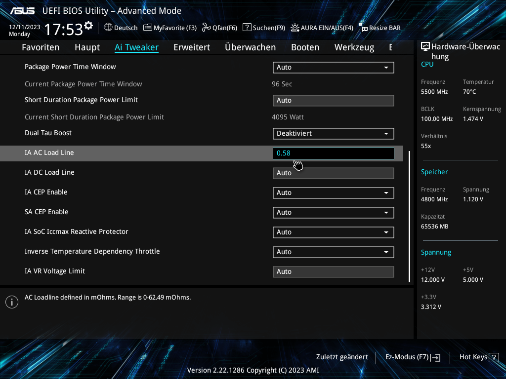

    Dann wieder zurückstellen auf LLC Level 3, nehme mal 0.580 AC_LL.

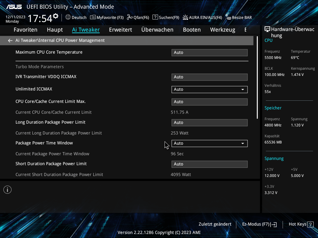

    Mach noch ein Bild von der Bios Seite "CPU-Energieverwaltung".
