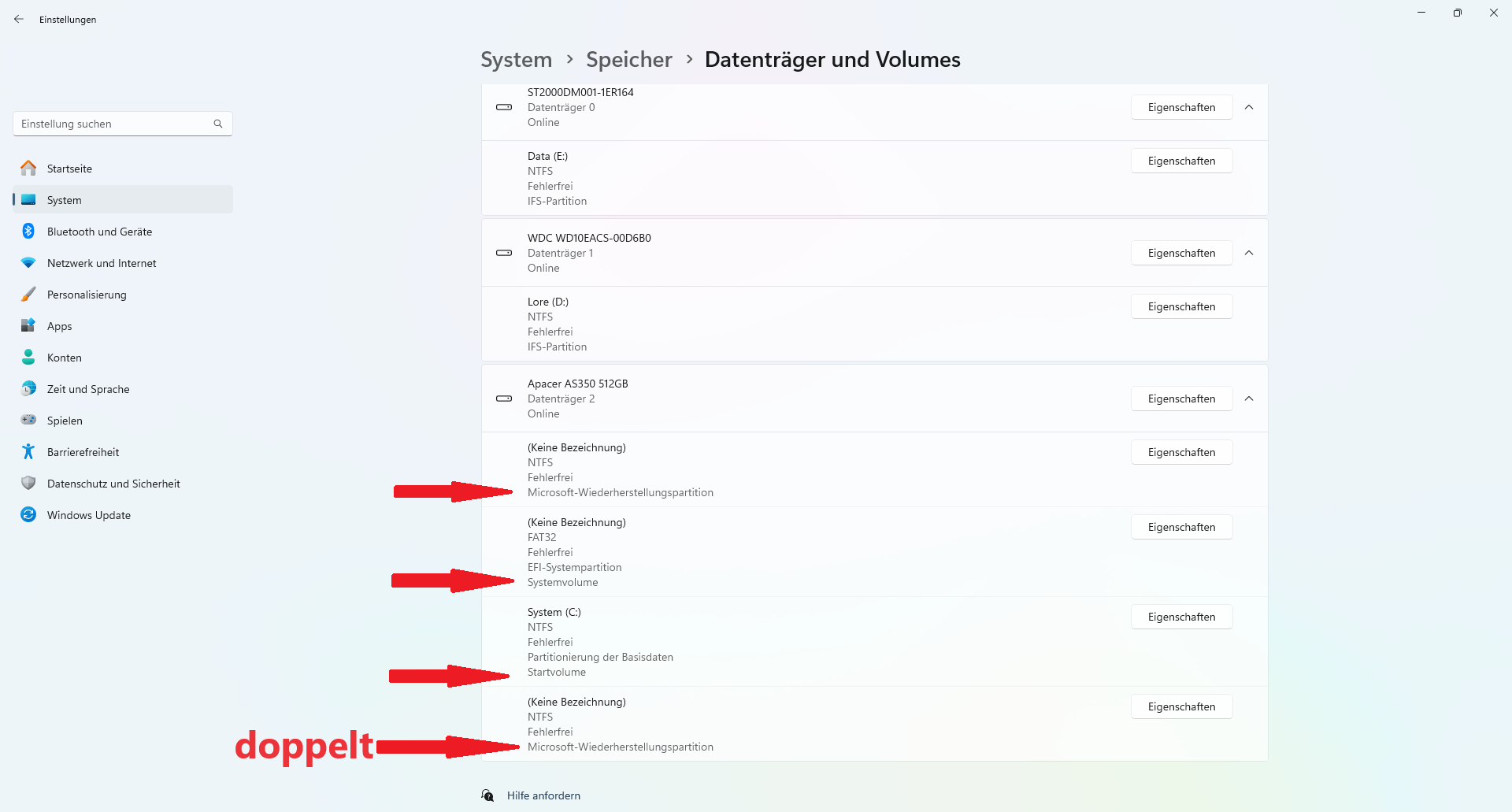

Ich habe am Computer, um ein Problem beim Speichern mit der X-Box App zu lösen, etwas nachgucken sollen.
Dieses: PC-Einstellungen > System > Speicher > Speicherort ändern
Speicherort ändern habe ich dabei nicht gefunden, aber Fragen kamen auf:
Laufwerke optimieren:
Dort sind 6 Volumen zu sehen.
3 sind mir klar, meine drei Festplatten.
Aber die unteren 3 verstehe ich nicht. 2 Davon könnten meine beiden Blu-ray-Laufwerke sein.
Was ist das dritte Volumen?
ODER SOLLTE ICH BESSER DIE FINGER DAVON LASSEN.
![](https://learn-attachment.microsoft.com/api/attachments/392a96ee-edc0-442d-9de8-dedf71493955?platform=QnA
Insgesamt geht es nämlich hier drum:
Das habe ich noch gefunden.
Eine doppelte Partition.
Muss die gelöscht werden?
ODER SOLLTE ICH BESSER WIEDER DIE FINGER DAVON LASSEN.
![](https://learn-attachment.microsoft.com/api/attachments/1f05aeae-db31-4715-b7ef-6d767b5b5c5c?platform=QnA
Ich habe einen Selbstbau-Computer und möchte den vollständig unter Kontrolle bekommen.
Dabei kann es auch sein, dass Windows oft installiert wird, und dann möchte ich das mit den Partitionen genauer wissen.
Überflüssige Partitionen nehmen mir den Enthusiasmus. Als wäre ein Makel am Computer.

    Ok, eine Wiederherstellungspartition ist überflüssig. Starte ein Terminal/Powershell als
    Administrator und gib dort reagentc /info ein. Poste einen Screenshot des Ergebnisses.

    Hallo Ant-Man und Anthony.
    Willkommen bei der Microsoft-Community.
    In Bezug auf Ihre Informationen gehe ich davon aus, dass Sie einige Probleme mit der Festplattenpartition haben.
    Basierend auf Ihrem Image sind die drei unbenannten Partitionen alle für das System unerlässlich. Für normale Benutzer ist es am besten, keine zu erstellen
    Änderungen an ihnen. Die FAT32-Partition speichert Ihre EFI-Startdateien, und die anderen beiden sind Windows-Wiederherstellungspartitionen, die Folgendes enthalten:
    wichtige Tools für die erweiterten Startoptionen von Windows. Das Vornehmen von Änderungen an diesen Partitionen kann zu Problemen wie der
    Unfähigkeit, den Start zu finden, Bluescreen-Fehler und mehr. Daher wird empfohlen, keine Änderungen an diesen Partitionen vorzunehmen.
    Am besten lässt du sie so, wie sie sind.
    Wenn etwas unklar ist, zögern Sie bitte nicht, es mich wissen zu lassen.
    Alles Gute
    Tommy-MSFT | Spezialist für Microsoft Community Support
