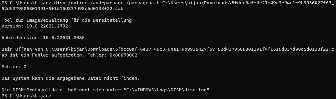

    Ich habe jetzt versucht den Treiber herunterzuladen, auch mit dem Richtigen Dateinamen, aber es hat nicht funktioniert wie man hier erkennen kann:
    Weißt du was hier schiefgelaufen ist?

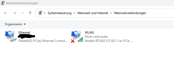

    So sollte es bspw. aussehen (hier LAN an und WAN aus):
