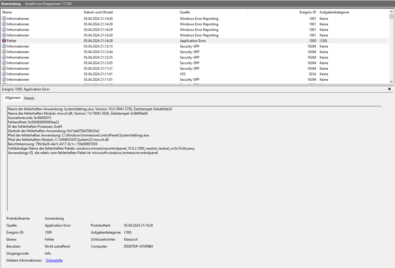

Hier ist der Entry, welchen ich im EventViewer gefunden habe, welcher als Fehler in einer Application deklariert wird:
"Name der fehlerhaften Anwendung: SystemSettings.exe, Version: 10.0.19041.3758, Zeitstempel: 0xbdd5eb20 Name des fehlerhaften Moduls: msvcrt.dll, Version: 7.0.19041.3636, Zeitstempel: 0x9bf60e04 Ausnahmecode: 0x40000015 Fehleroffset: 0x000000000000ae22 ID des fehlerhaften Prozesses: 0x3488 Startzeit der fehlerhaften Anwendung: 0x01da788feefc15ea Pfad der fehlerhaften Anwendung: C:\Windows\ImmersiveControlPanel\SystemSettings.exe Pfad des fehlerhaften Moduls: C:\WINDOWS\System32\msvcrt.dll Berichtskennung: 7541b69c-a184-434d-a93d-cba0004414b2 Vollständiger Name des fehlerhaften Pakets: windows.immersivecontrolpanel_10.0.2.1000_neutral_neutral_cw5n1h2txyewy Anwendungs-ID, die relativ zum fehlerhaften Paket ist: microsoft.windows.immersivecontrolpanel"
Wie man hier sieht ist SystemSettings.Exe betroffen und diese Fehlermeldung taucht, wie bereits erwähnt immer dann auf, wenn ich in den Einstellungen auf "Netzwerk und Internet" gehen möchte.

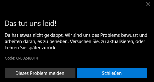

Außerdem habe ich keinen Zugriff auf den Updatedienst, und ich schätze, das hat etwas damit zu tun. Das Problem mit dem Updatedienst ist, dass ich keinen Microsoft Store verwenden kann, bzw. mir hier keinerlei Apps herunterladen kann, aufgrund einer Fehlermeldung:
"Ein unerwartetes Problem ist aufgetreten.
Wenn Sie das Problem melden, helfen Sie uns dabei, es besser zu verstehen. Sie können eine Weile warten und es noch mal versuchen oder Ihr Gerät neu starten. Dadurch kann das Problem vielleicht behoben werden.
Code: 0x80248014"
Zu dem Code konnte ich bisher nicht viel finden.

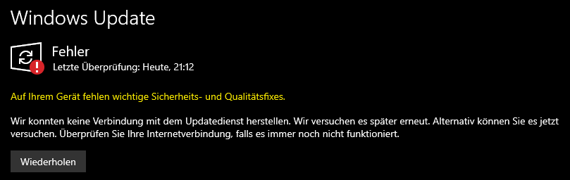

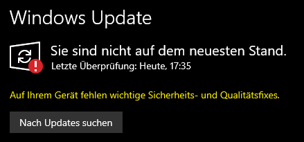

Noch dazu kommt, dass ich auch keinerlei Windows-Updates mehr machen kann, denn dort steht: „Auf Ihrem Gerät fehlen wichtige Sicherheits- und Qualitätsfixes.“ Klicke ich auf „Nach Updates suchen“ kommt ein weiterer Text hinzu, welcher folgendes besagt: „Wir konnten keine Verbindung mit dem Updatedienst herstellen. Wir versuchen es später erneut. Alternativ können Sie es jetzt versuchen. Überprüfen Sie ihre Internetverbindung, falls es immer noch nicht funktioniert.“
An der Internetverbindung kann es ebenfalls nicht liegen. Weiter habe ich auch keine Proxy oder Ähnliches eingestellt und habe dies auch mit dem Befehl geprüft:

    Fehlermeldung in den Einstellungen für Windows Updates:
    Fehlermeldung im Microsoft Store:

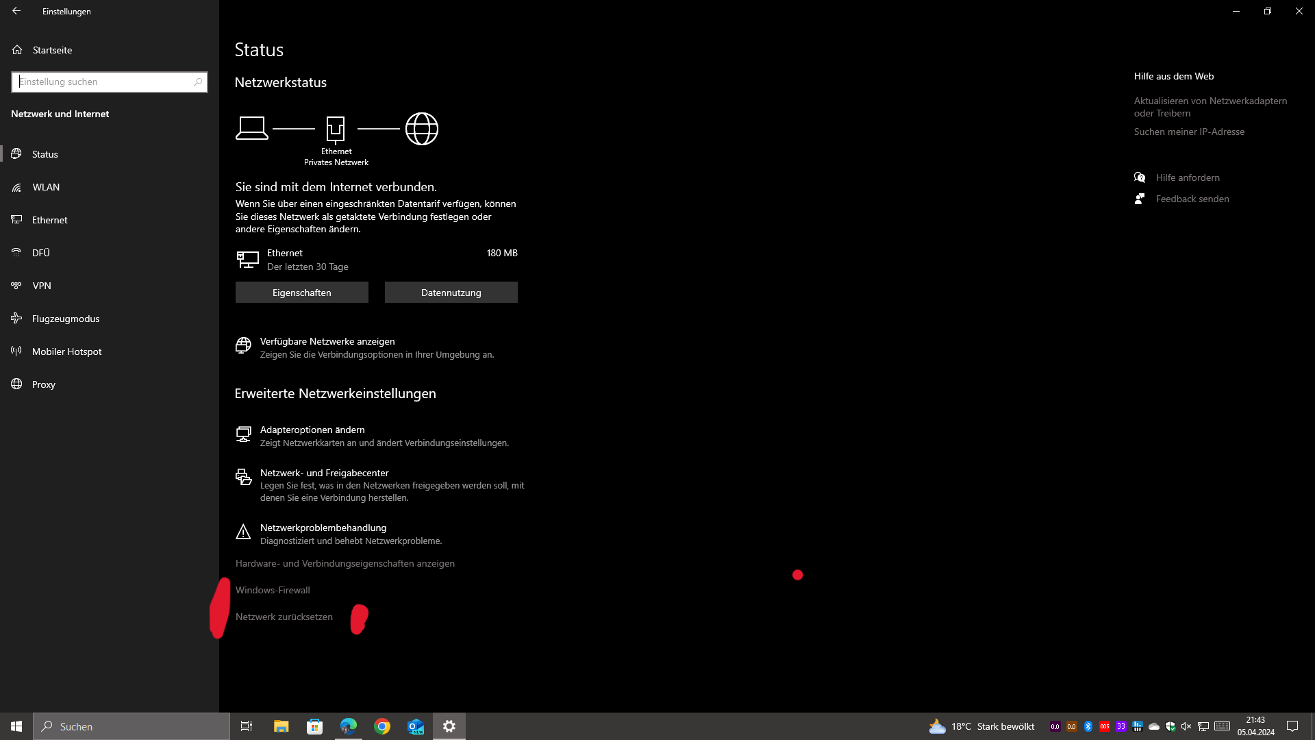

    Wenn ich die Einstellungen für Netzwerk und Internet öffnen möchte, schließen sich die Einstellungen wieder. Ich habe jedoch kurz Zeit, ein Screenshot zu machen, von dem, was mir dort angezeigt wird, bevor es sich direkt danach schließt:
    Offensichtlich habe ich im Moment Internet, da ich hier gerade chatte, daran kann es nun mal nicht liegen.
    Im Eventviewer habe ich stets folgendes stehen:
    Vielleicht müssten wir uns um das Modul msvcrt.dll kümmern, da das hier scheinbar die Einstellungen zum crashen bringt?
