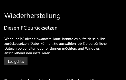

    Meinst du das hier, dann mit oder ohne Dateien beibehalten?
  2. Ingo Böttcher 158.1K Zuverlässigkeitspunkte
    2024-05-25T12:08:02+00:00
    Da geht es auch wieder in Richtung Grafik.
    Mach ansonsten mal eine saubere Windows Neuinstallation. Treiber erst einmal nur das, was Windows Update dir anbietet. Software nur die Programme, die zwingend gebraucht werden, um das Problem reproduzieren zu können. Und dann testen, ob es weiter crasht. Falls ja, ist es ein Hardware-Thema.

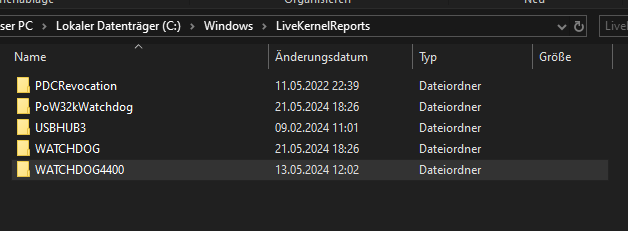

    Möglicherweise findest du im Ordner C:\Windows\minidump noch ein oder mehrere Dumps zu den Events.
    Ein erneuter Blick in die Dumps wird aber wahrscheinlich nicht viel helfen. Du solltest dich zunächst eingehender um eine zum Board und zur CPU passende RAM-Bestückung kümmern.
    2024-05-24T18:35:50+00:00
    So sieht es da aus, die ganzen Ordner sind aber leer.
