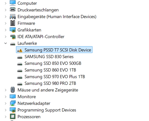

Nachdem ich alle gemeldeten inkompatible Treiber (im Sicherheitsfenster) entfernt habe - nicht einfach so, sondern mit Hilfe der Googgel-Suche - sind plötzlich alle externen Geräte im Dateimanager verschwunden. In der Datenträgerverwaltung tauchen sie auch nicht mehr auf. Im Gerätemanager sind die Laufwerke mit einem Ausrufezeichen versehen. Was tun???. Das Entfernen dieser Treiber und anschließender Neustart bewirkt nichts. Über Update lässt sich auch kein anderer Treiber finden. Aktualisieren bring auch nichts. Was tun

    Versuche zweierlei:
    1. Deinstalliere die T7. Sollte dir auch die Deinstallation der Treibersoftware angeboten werden, setze dort unbedingt ein Häkchen. Fahre den PC dann herunter und starte neu. Windows installiert nun einen geeigneten Treiber für die SSD.
    2. Hilft das nicht, lade dir hier https://www.samsung.com/de/ssd/magiciansoftware/ das Samsung Magician herunter. Überprüfe, ob die SW die Platte erkennt. Wenn ja, überprüfe, ob ein Firmware-Update vorhanden ist. Installiere das Update. Schau' dann im Geräte-Manager, ob die Platte jetzt wieder da ist. Wenn du mit der Magician-Software das Problem beheben konntest, deinstalliere die Software bitte wieder. Sie fummelt gerne an den Energieeinstellungen des PCs herum.
    Hilft beides nicht, bin ich leider ratlos. Evtl. hilft ein Inplace-Upgrade, weil im Zuge des Inplace' auch ggf. beschädigte Treiber ersetzt werden.

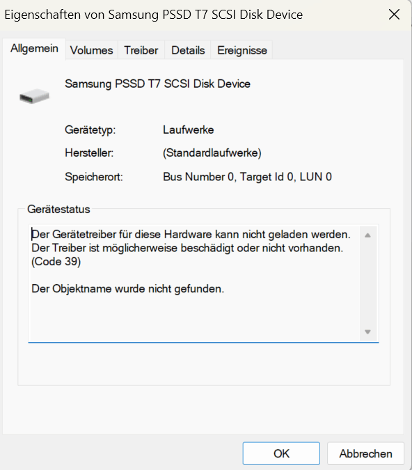

    Bevor du ein Inplace-Upgrade durchführst (bei dem auch aktuelle Treiber installiert werden), versuche noch folgendes:
    • Stecke die T7 ab.
    • Deinstalliere die beiden unbekannten USB-Geräte. Klicke dann auf "Nach geänderter Hardware suchen". Evtl. musst du die Deinstallation wiederholen, weil das Gerät erneut auftaucht (gilt für beide Einträge im Geräte-Manager).
    • Schau' bei Paragon, ob es aktuelle Versionen deiner Programme gibt, die auch den Universal Image Mounter aktualisieren.
    • Starte neu, stecke die T7 wieder an und teste, ob das Laufwerk einwandfrei erkannt wird. Falls das Laufwerk wieder mit einem "!" markiert ist, doppelklicke auf das Gerät und poste hier die Nachricht, die unter "Gerätestatus" angezeigt wird.

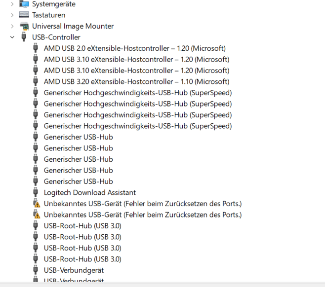

    2024-10-06T12:03:08+00:00
    hat leider nicht funktioniert. Im Gerätemanager werden einmal unter Laufwerke und zum Andern unter USB Fehlergeäte gemeldet (nach Neustart natürlich)
    1. Bild
