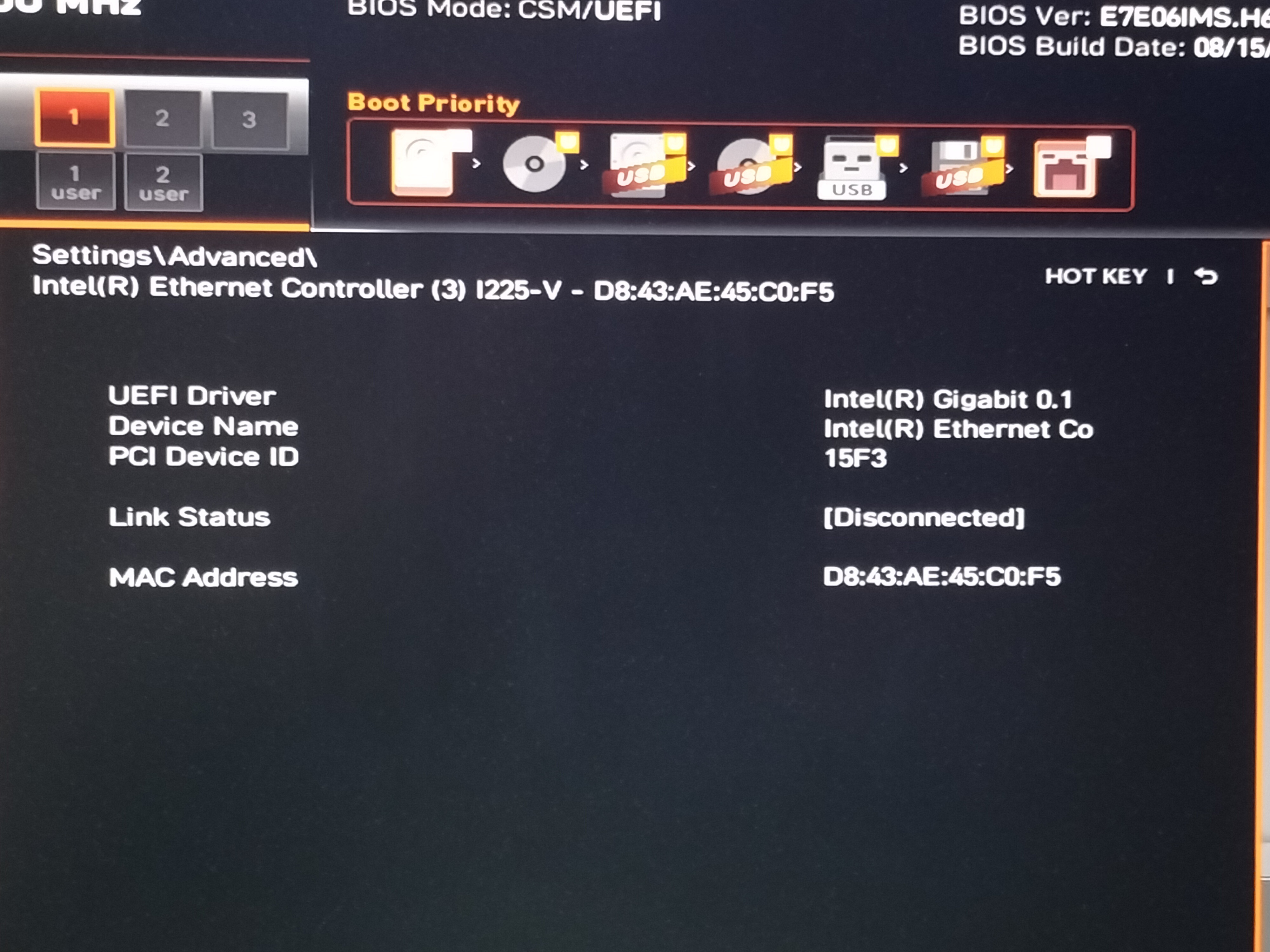

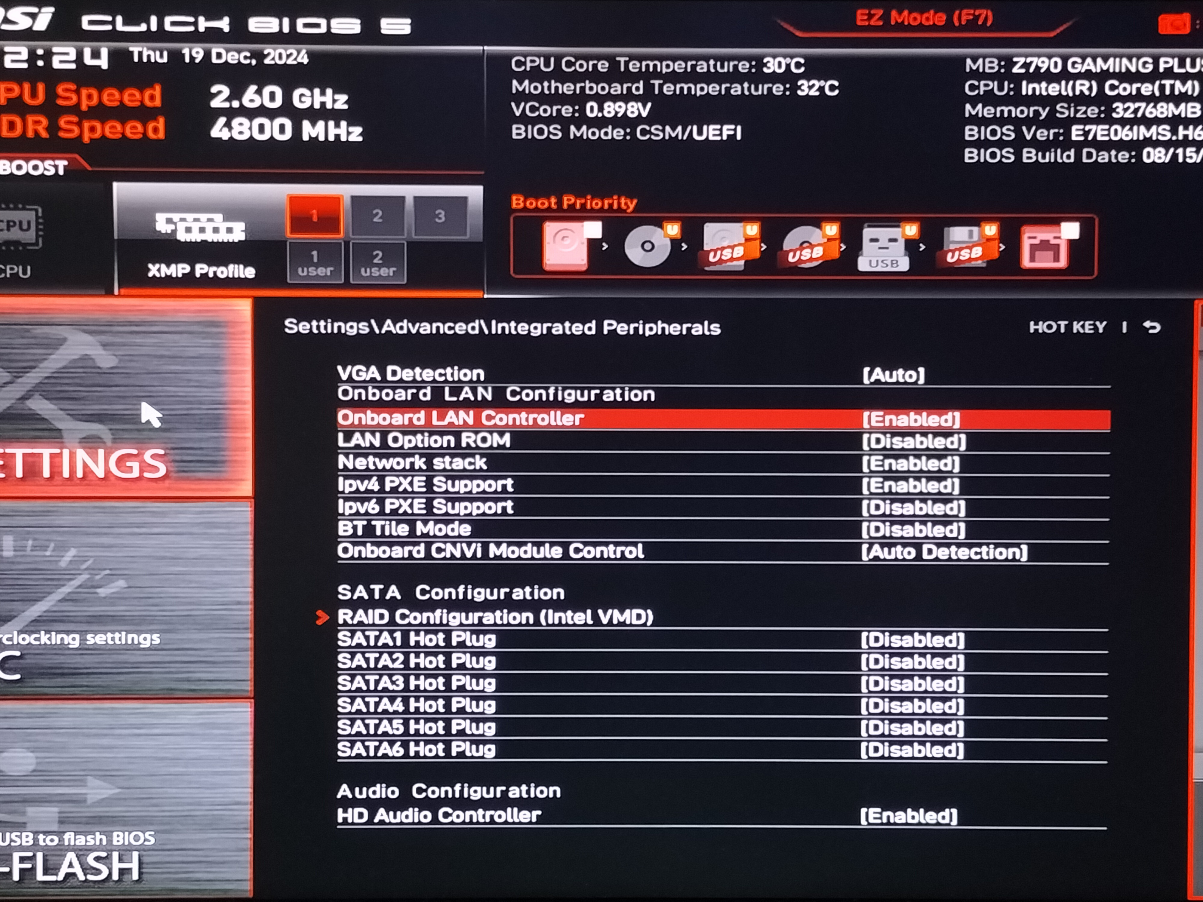

    Wie gesagt, die LEDs blinken nicht, sondern blitzen beide nur alle paar Sekunden sehr kurz auf.
    Hier habe ich zwei Fotos vom BIOS:
    Was da disabled ist, hatte ich ja zuvor schon geschrieben, und dass keine Verbindung besteht, auch.
    Ich werde mal Kontakt mit MSI aufnehmen. Die haben ein Kontaktformular.

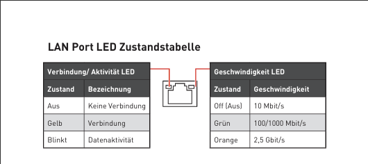

    Hallo Torsten
    Die linke Leuchte gelb heißt er hat ne Verbindung zum Router und die rechte grüne Leuchte heißt 100/1000Mb Verbindung ist da
    Und eigentlich sollten die dauerbrennen bzw. wenn die linke blinkt ist auch ein Datentransfer mit dem Router vorhanden
    Also definitiv ist der Lan Adapter aktiv und ich denke im Bios muss nichts umgestellt werden
    Mach mal bitte den Rechner stromlos und drücke die Powertaste mal etwas länger damit sich die Kondensatoren entleeren können das nennt sich Netzreset
    Dann Strom wieder dran und testen ob es nun geht
    Und bei dir heißt der integrated NIC= Onboard Lan Controller und der muss an sein( enabled)
    Liebe grüße UWE

    Die beiden LEDs blitzen etwa alle 3-5 Sekunden gleichzeitig sehr kurz auf, die linke gelb, die rechte grün.Keine Ahnung, was das zu bedeuten hat. Passt irgendwie nicht zur Beschreibung. Ich würde dir ja gerne die beiden BIOS-Manuals hier dranhängen, geht aber nicht. Hier lassen sich offenbar nur Bilddateien anhängen. Ich habe sie deshalb zum Google Drive hochgeladen: https://drive.google.com/drive/folders/1VVkqzqHQj9G5M4Fgm5n_4rNxkzuHuSW_?usp=sharing Hast du darauf Zugriff? Ein Foto von den BIOS-Einstellungen kann ich aber auch gleich noch machen.

    Hallo Torsten
    Leider finde ich in der Doku zum Board keine Info darüber was da einstellbar ist
    Deswegen wäre ein Bild vom Bios mit Einstellungen zum Lan für mich vorteilhaft denn aus dem Bauch raus kann ich dir das nicht sagen was zu tun wäre
    Was aber wichtig ist der RJ45 Port hat Leuchten die linke leuchte ist für die Verbindung und die rechte leuchte ist für den Datentransfer
    Kontrolliere bitte ob die linke LED an ist
