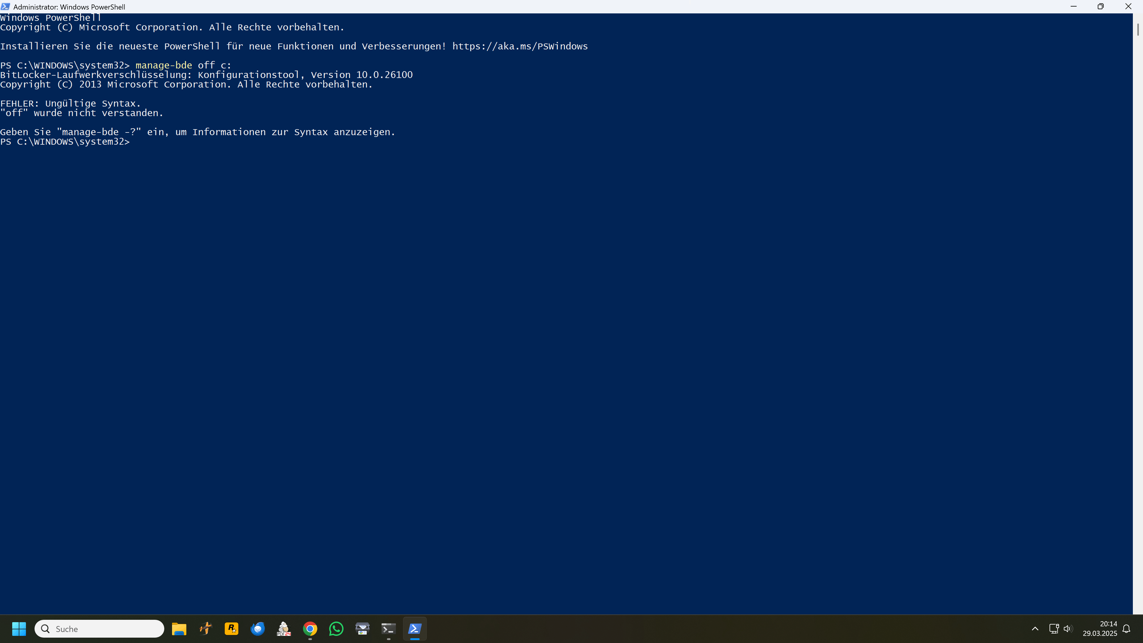

    2025-03-29T19:15:15+00:00
    Hallo Tekkie Boy,
    ich denke, das funktioniert nicht:

    Mache bitte folgendes:
    Wenn Du Bitlocker nicht brauchst und auch nicht aktiviert hast, öffne die PowerShell als Admin und führe folgenden Befehl aus:
    manage-bde -off c:
    Dann warte bitte bis das Laufwerk vollständig entschlüsselt wurde und erst dann führe nachfolgende Schritte aus.
    Gebe im PowerShell Fenster dann den Befehl cmd ein und drücke Enter.
    Die PowerShell ändert sich dann in die Eingabeaufforderung.
    In der Eingabeaufforderung führe bitte folgenden Befehl aus:
    bcdedit /delete {default}
    Das löscht den fehlerhaften Eintrag im Bootmanager für die defekte Windows Installation.
    Danach kannst Du Rechner neu starten.
    Der fehlerhafte Eintrag sollte nun nicht mehr erscheinen.
    Gruß
