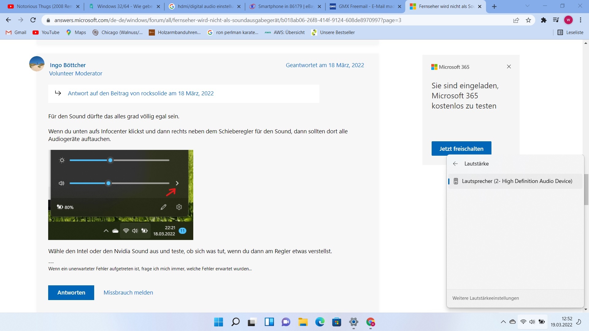

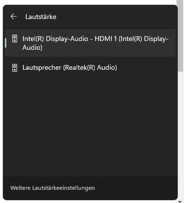

    Für den Sound dürfte das alles grad völlig egal sein.

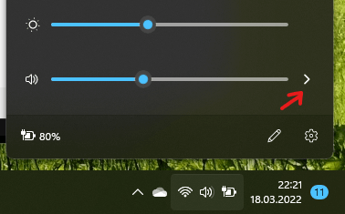

    Wenn du unten aufs Infocenter klickst und dann rechts neben dem Schieberegler für den Sound, dann sollten dort alle Audiogeräte auftauchen.
    Wähle den Intel oder den Nvidia Sound aus und teste, ob sich was tut, wenn du dann am Regler etwas verstellst.
