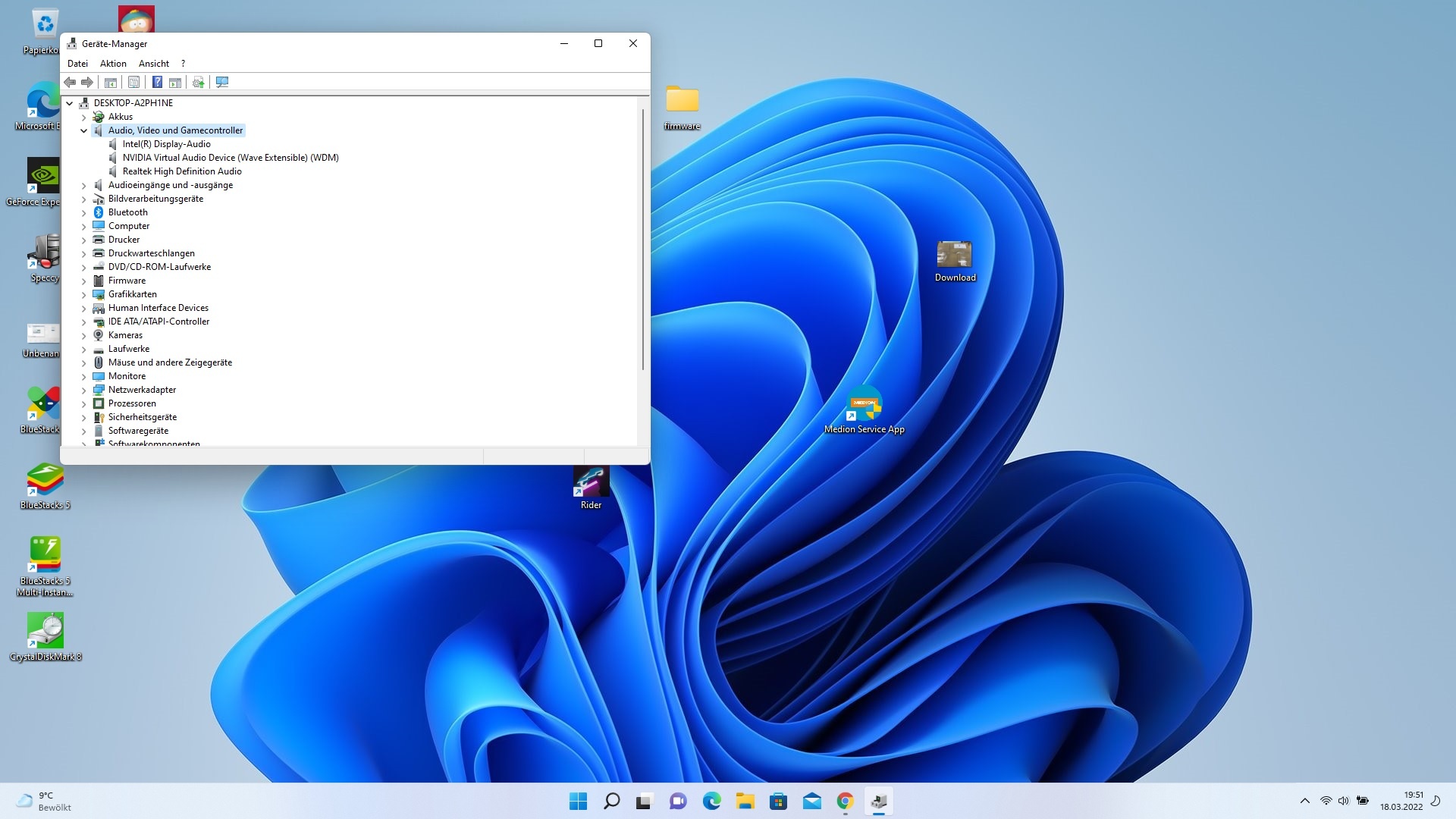

    2022-03-18T19:14:18+00:00
    Hallo
    Als Administrator ausgeführt?
    Und was versteckt sich hinter dem kleinen Taskleistenpfeil?
    Liebe grüße UWE
    2022-03-18T19:05:03+00:00
    hi das hatte ich früher schon probiert , ich bekomme da immer eine Fehlermeldung

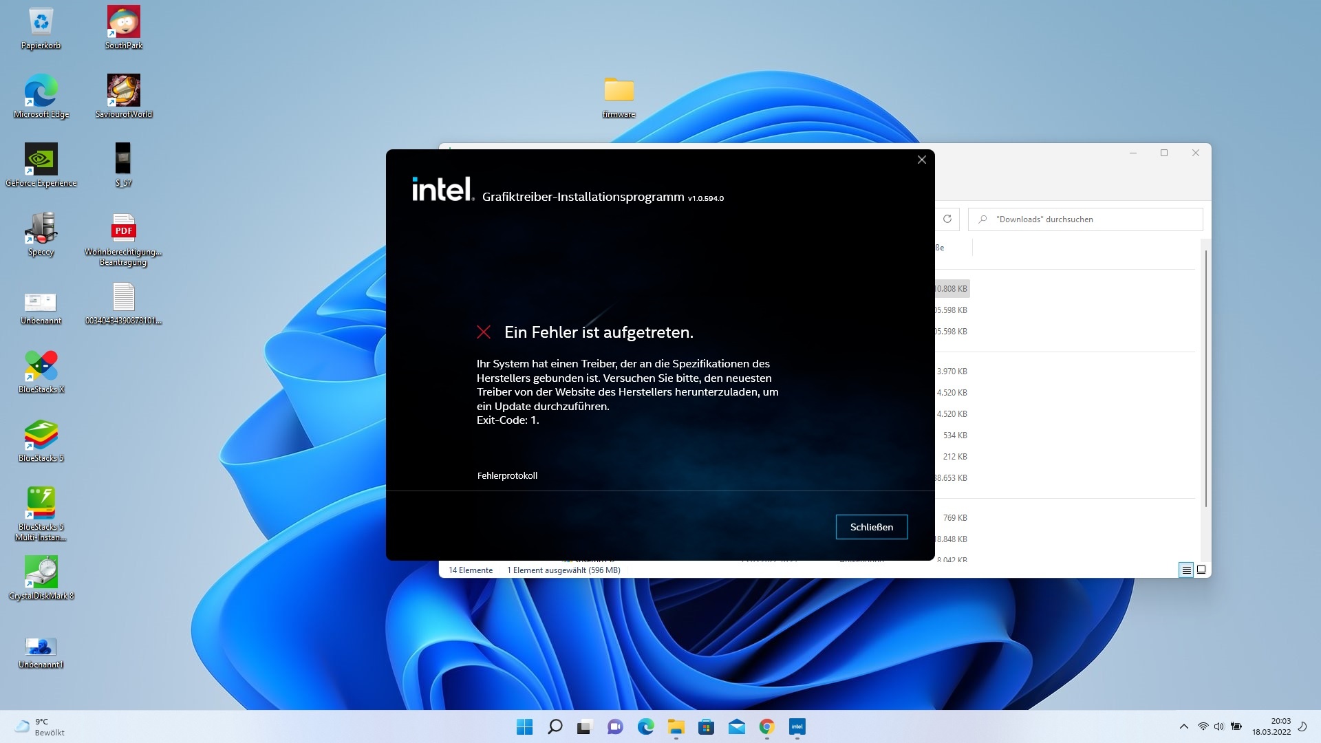

    2022-03-18T18:55:42+00:00
    Hallo
    Hast du den neuesten Treiber für deine Intel 620 vom 8.3.22
    Support für Intel® UHD-Grafik 620
    Liebe grüße UWE
    P.S. Und ja der bordeigene HDMI wird von der Intel gespeist

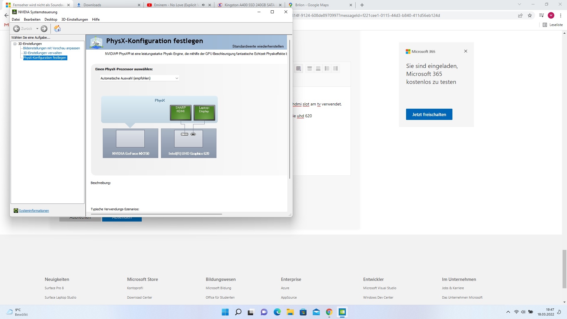

    2022-03-18T18:53:59+00:00
    hallo, hier der screenshot
    2022-03-18T18:49:24+00:00
    hi Kristian,
    ja ich habe einen Neustart durchgeführt und gerade auch nochmal hdmi getrennt und wieder verbunden, auch einen anderen hdmi slot am tv verwendet, hat nichts gebracht.
    aber ist der Fernseher denn nicht normalerweise über die interne onboard grafikkarte verbunden? in meinem Fall also über die uhd 620, so wird es mir auch angezeigt.
