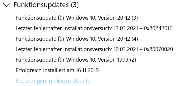

Auf meinem System gibt es Probleme bei der Installation von Funktionsupdate für Windows 10, Version 20H2.
Virenscanner Kaspersky ist bereits deinstalliert... keine Besserung.
Die Installation auf dem Desktop läuft zu 100% durch. Dann wird nach einem Neustart gefragt und es wird auch etwas versucht. es gibt keine Fehlermeldungen.
Dem Screen folgend gehe ich davon aus, dass aktuell "Funktionsupdate für Windows 10, Version 1909 " installiert ist.
Im Grunde hänge ich gerade in einer Endlosschleife.
  1. Was kann man unternehmen, um dieses Problem zu beheben?
  2. Wie lange wird "Funktionsupdate für Windows 10, Version 1909 " noch supported?
  3. Kann das Funktionsupdate dauerhaft deaktiviert werden, um die Endlosschleife zu durchbrechen?
