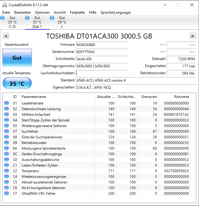

Ich hatte vor einiger zeit einen PC zusammengebaut mit einer SSD und einer HDD ich habe Windows 10 Pro auf der SSD installiert und die SSD und der PC funktionierten sehr gut ich hatte keine Probleme mit dem PC selber. jedoch tauchte die HDD)DT01ACA300) in der Datenträgerverwaltung nicht auf, ich habe heute die Kabel überprüft und ausgetauscht und sie funktionieren einwandfrei also waren sie nicht das problem, die Festplatte(HDD) machte beim starten des PCs keine Klickgeräusche und auch beim betrieb nicht jedoch taucht es trotz alldem nur in der BIOS auf und ich (ASrock bios) hatte keine Einstellungen für das anschalten der SATA Verbindung gefunden.

Ja, inzwischen habe ich jedoch die SSD an port 1 angeschlossen( keine NVME) und die HDD auf Port 2 jedoch erscheint sie immer noch nicht in der Windows dings da. Jedoch im BIOS könnte es daran liegen das es ein alter treiber ist der nicht mit meiner windows version: Windows 10 Pro funktioniert?

hier ein screenshot von crystaldiskinfo:
Sie wird von diesem programm erkannt jedoch nicht von Windows und der festplattenverwaltung wie geht das?

These four SATA3 connectors support SATA data cables for internal storage devices with up to 6.0 Gb/s data transfer rate.* M2_2 and SATA3_3 share lanes. If either one of them is in use, the other one will be disabled.
