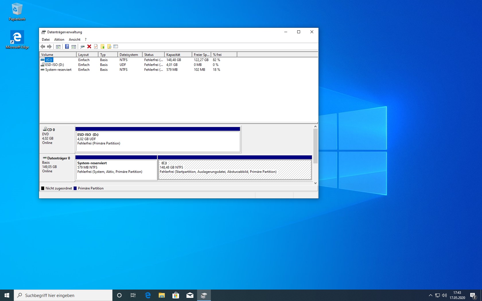

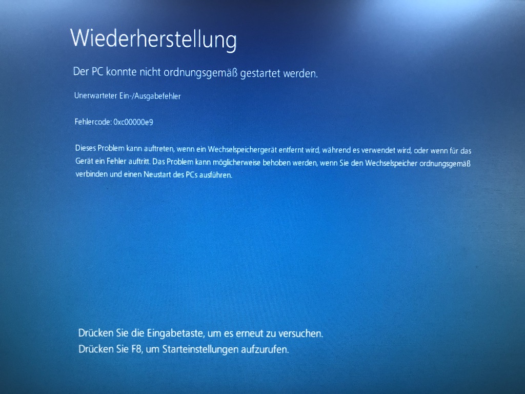

    2020-05-17T15:53:02+00:00
    System ist vollständig neu aufgesetzt (siehe Datenträgerverwaltung). Booten von HDD klapp aber weiterhin nicht. Habe dreimal Reset gedrückt, dann startete automatische Reparatur und endete mit dem Fehlerbildschirm.
    Booten mit DVD hat dann aber wieder funktioniert. Ich bin etwas frustriert, sorry.
