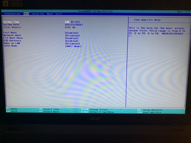

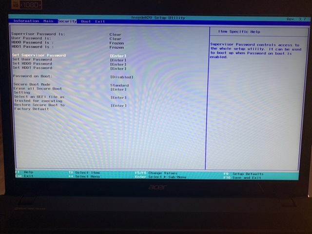

    Hallo
    Ja
    Hast du den Schritt ausgeführt die SSD an erste Stelle zu setzten?
    Mach bitte Bilder vom Reiter Main und vom Reiter Security dort müsste es eigentlich erscheinen wie man den Secure boote auf disabled setzt
    Es ist schwer aus der Ferne so zu helfen wenn man nicht direkt davor sitzt
    Liebe grüße UWE

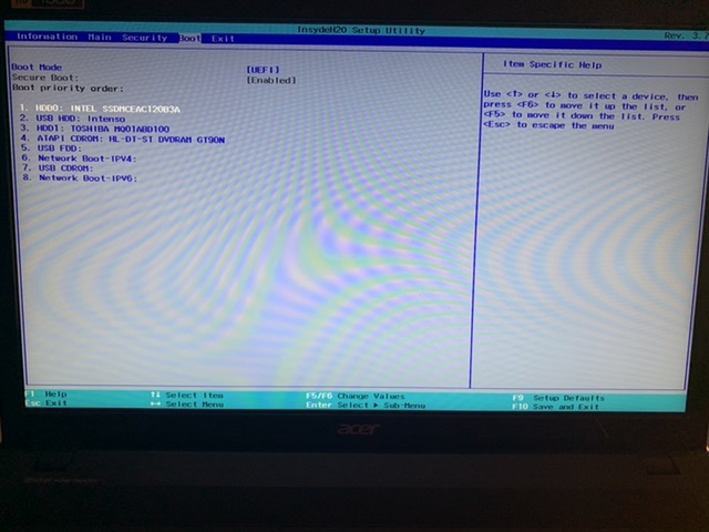

    2020-02-23T07:24:38+00:00
    Hallo
    Danke
    Mit der Pfeiltaste nach unten bitte die SSD auswählen und mit F6 nach oben an erste Stelle setzen und mit F10 Save and Exit bestätigen
    Danach bitte erneut booten mit F12 den Stick markieren zum booten
    Und den Secure Boot kann man sehr wahrscheinlich Security oder Main deaktivieren
    Liebe grüße UWE
