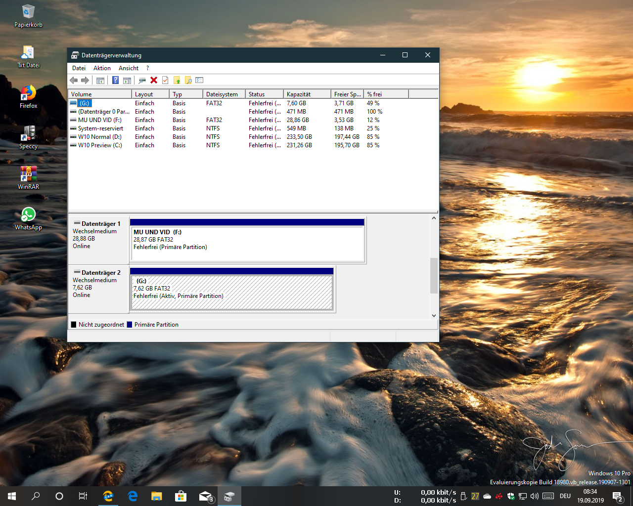

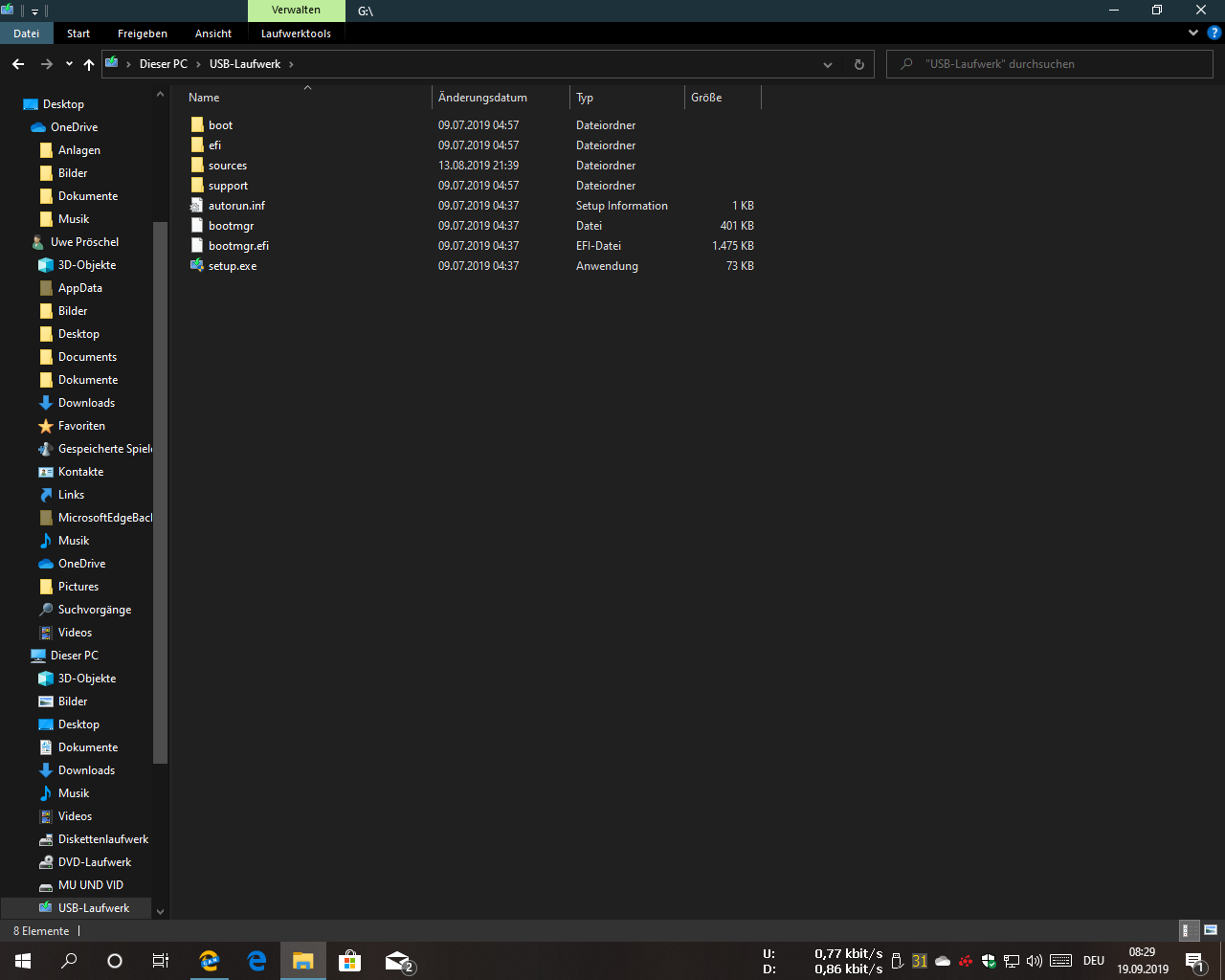

    Ja die ISO zum installieren muss auf dem Stick drauf sein und dieser muss auch bootfähig sein  welcher es ist wenn man den Stick mit dem MCT Tool erstellt
    Achte auf dem anderen Rechner wenn du den Stick erstellst das der Haken bei für diesen PC optimieren rausgemacht wird
    Der Stick sollte nachher so aussehen und unter der Datenterägerverwaltung als aktiv gekennzeichnet sein

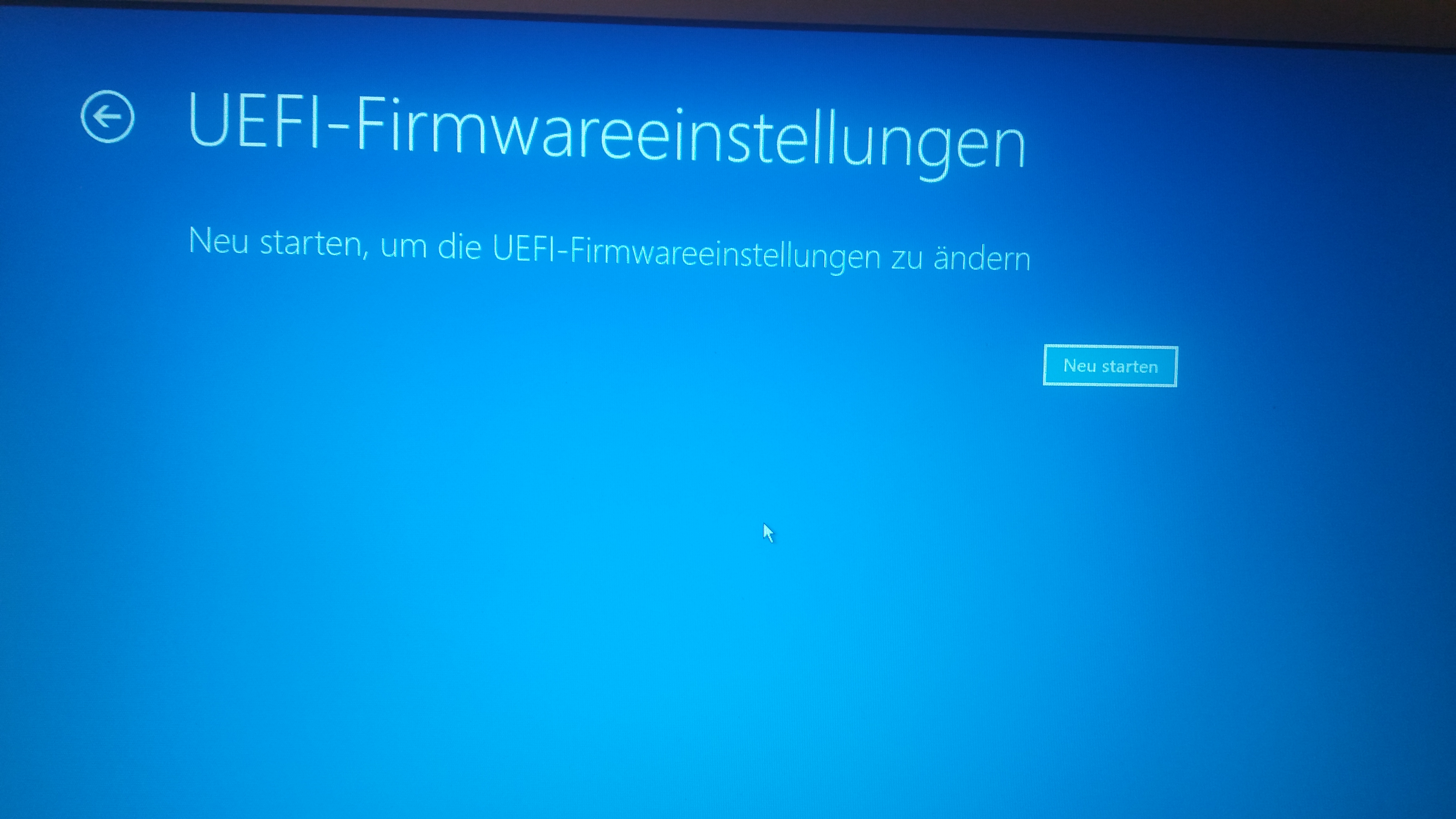

    ein Foto ist leider untergegangen. Wenn ich auf UEFI gehe kommt vorm BIOS Bildschirm noch das:

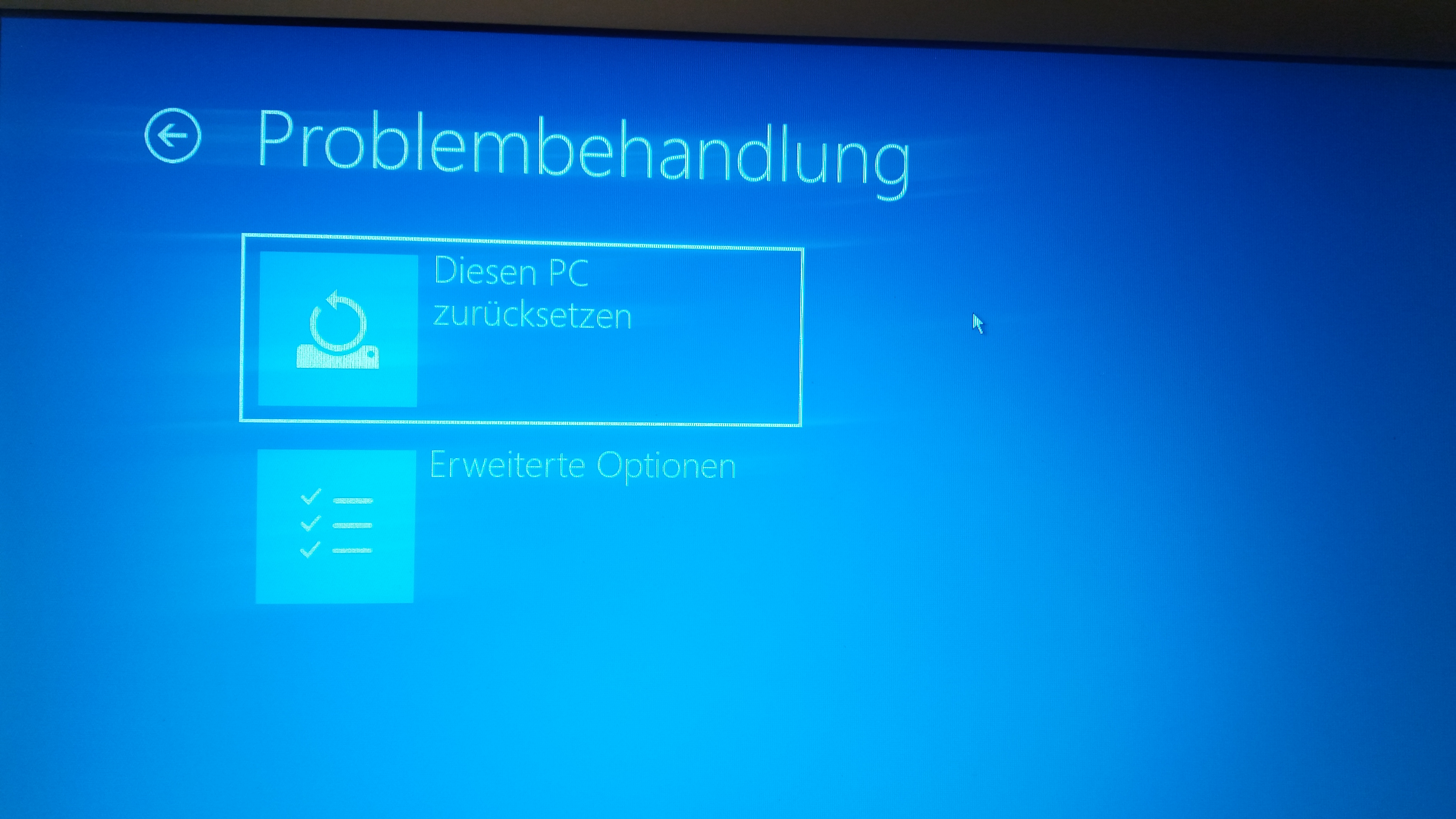

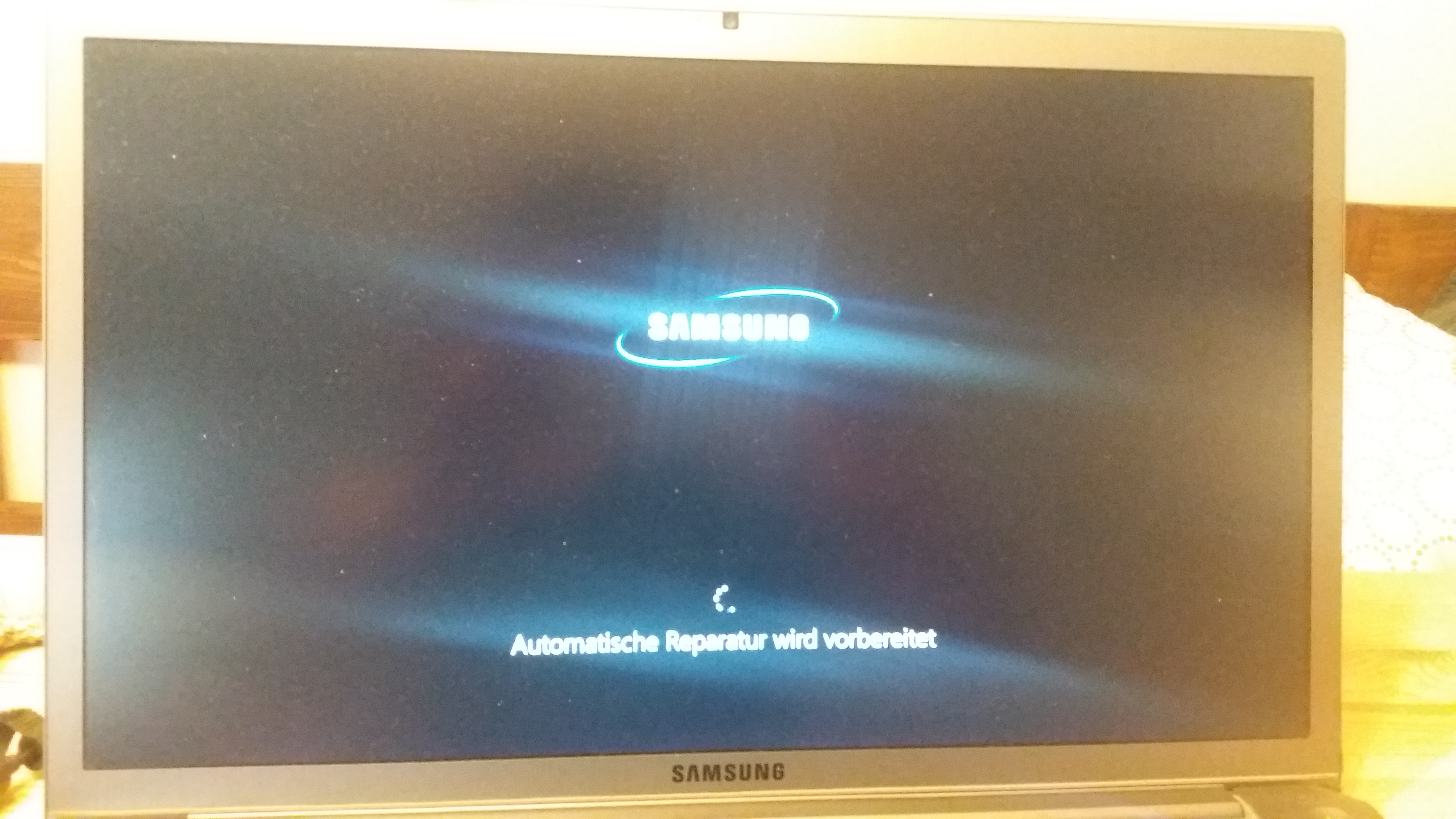

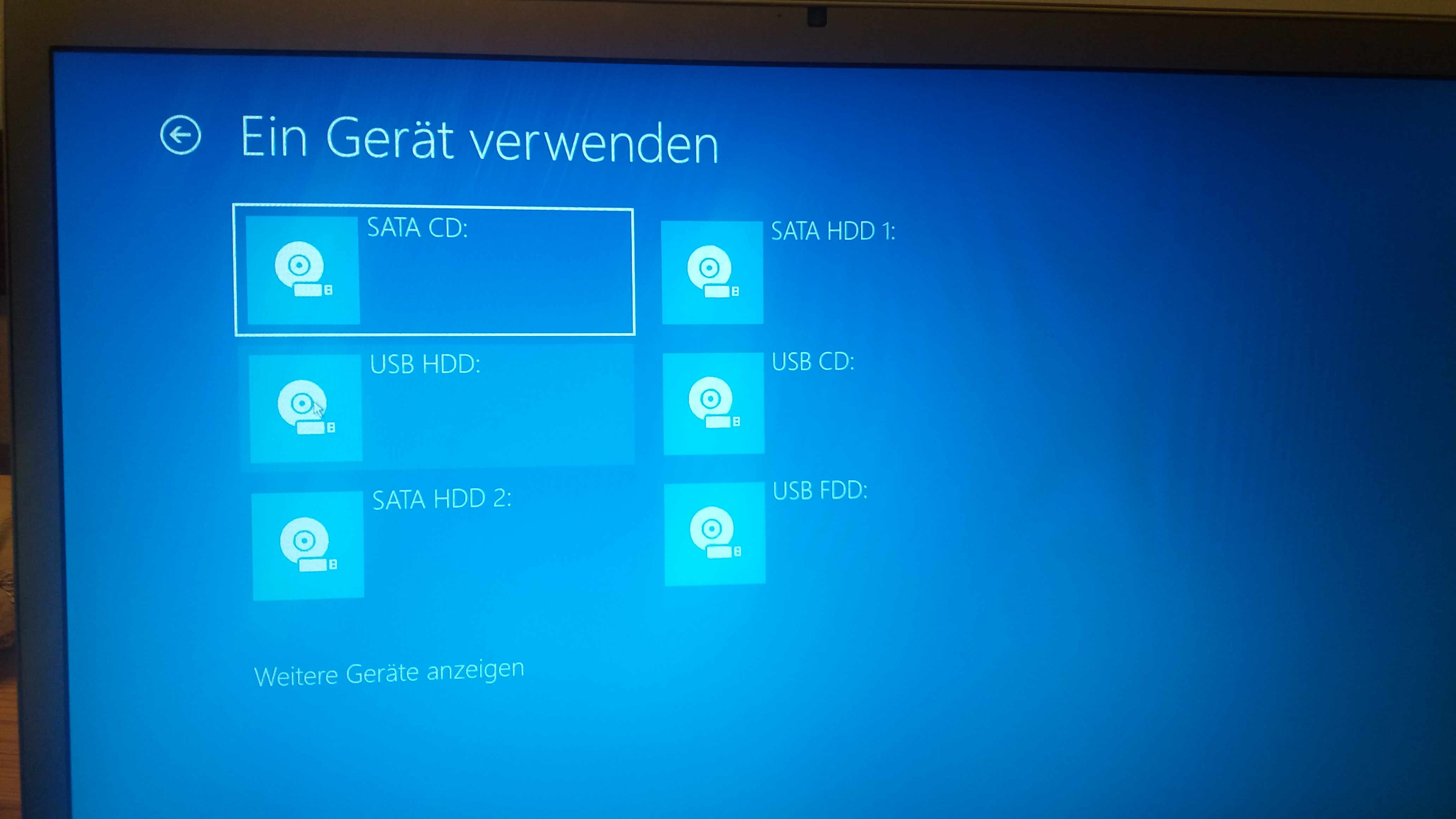

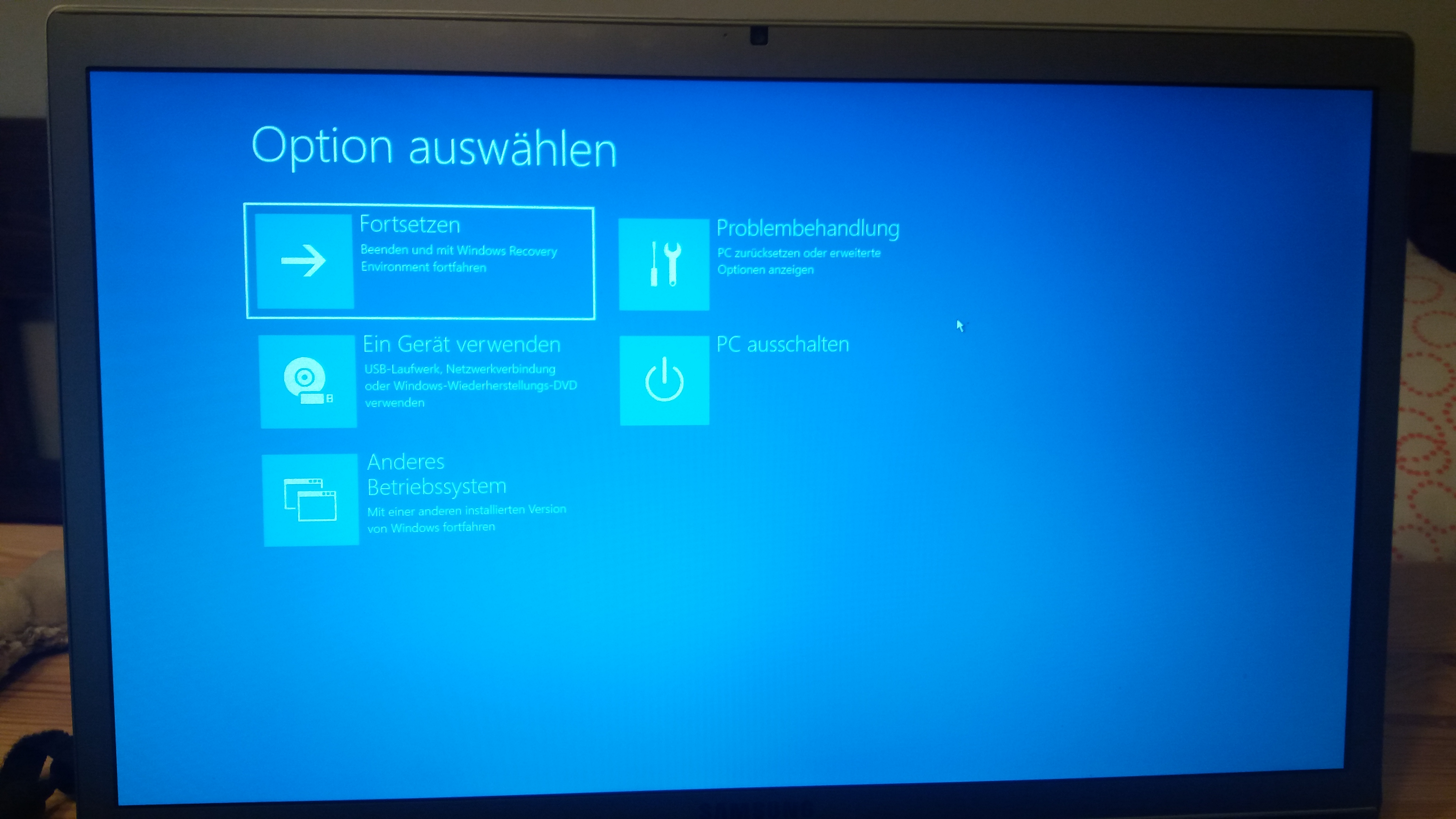

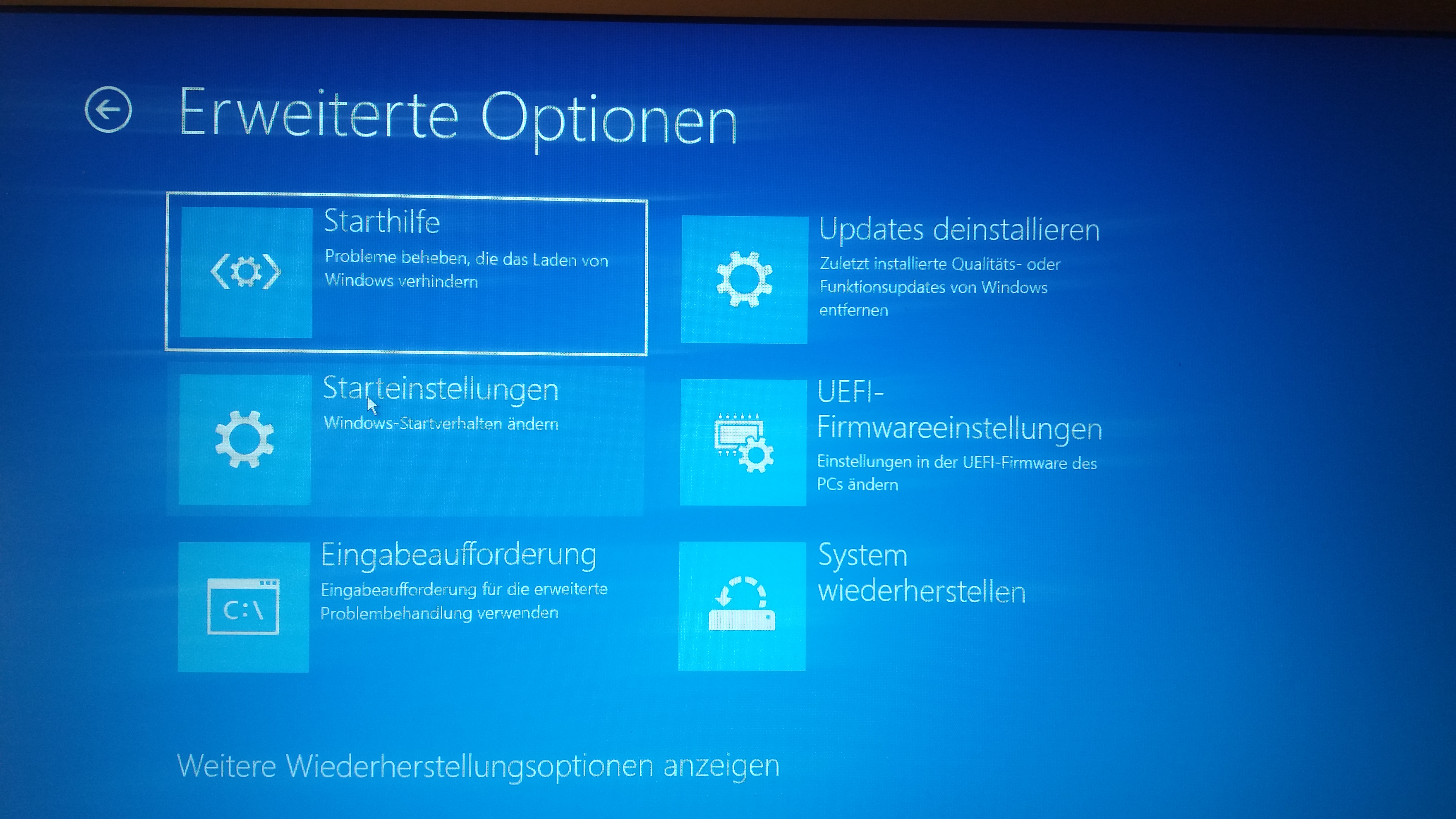

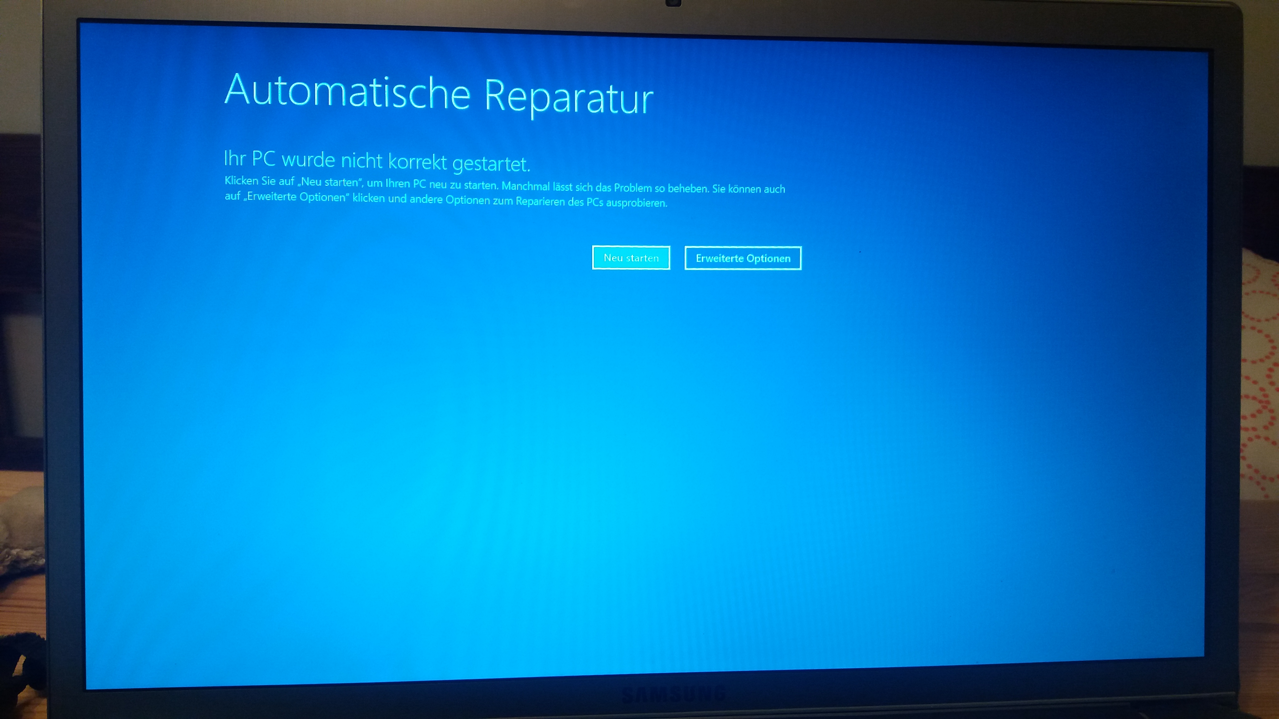

    Wenn ich den PC einschalte passiert der Reihe nach folgendes:neu starten sinnlos, also erweiterte Optionenfortsetzen, anderes Betriebssystem bringt nichts. könnte man hier ev. über "ein Gerät verwenden" direkt zum stick kommen? Angeklickt sieht das so ausich hab mal usb hdd versucht, hernach startet der PC neu und alles beginnt von vorn (ev. logisch weil ja nix am Stick ist). Die anderen  Möglichkeiten lass ich hier aus und gehe zu Problembehandlung:diesen PC zurücksetzen bringt auch nichts, nach ca. 12 Stunden sagt er hier dass das nicht funktioniert. Also weiter mit erweiterten Optionen:
    hier hab ich ausser Eingabeaufforderung alles probiert, nix funktioniert, hier komm ich über UEFI folgendermaßen ins BIOS:

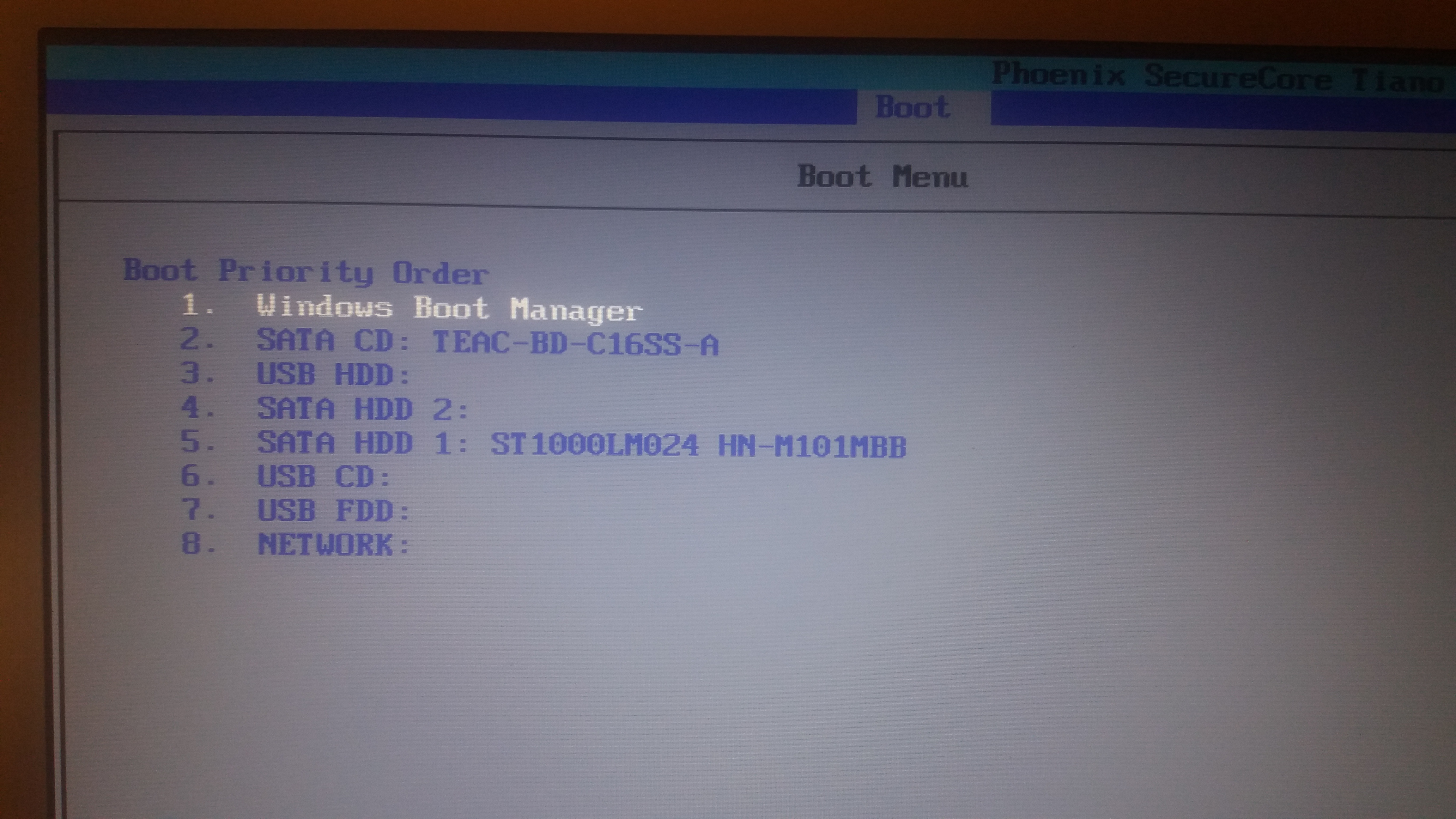

    Ich habe vorher bei Boot Device Priority nicht gewußt dass ich mit Return einen Schritt weiterkomme.
    Jetzt schauts so aus wie im Bild unten. Stick hängt an einem Eingang (ein leerer Stick, muss da das tool etwa schon drauf sein, will ja nur mal schauen ob das dann so funktionieren würde)was nun? vielen dank für eure Hilfe!

    Hallo Peter
    Welcher der 4 Anschlüsse ist eigentlich wurscht sofern die alle USB 2.0 Treiber haben

    2019-09-19T05:24:43+00:00
    Hallo und auch Guten Morgen
    Ja der Stick muss drin sein damit er angezeigt werden kann und welcher Rechner ist das bitte Hersteller und Modell bitte?
    Bist du nach der Liste mit welcher Taste ins Bootmenü?
