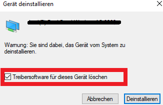

    Restlos ist das:
    Wenn weiterhin Probleme da sind, führe doch mal eine Problembehandlung aus:
    Windows Einstellungen > Netzwerk und Internet > Netzwerkproblembehandlung.
    Was kommt dort raus?

    Hatte ich schon probiert. Und habe es erneut versucht,  ohne Erfolg.
    Aber was meinst du mit "restlos" deinstallieren. Gibt es noch eine weitere Möglichkeit,  als über den Geräte-Manager?
