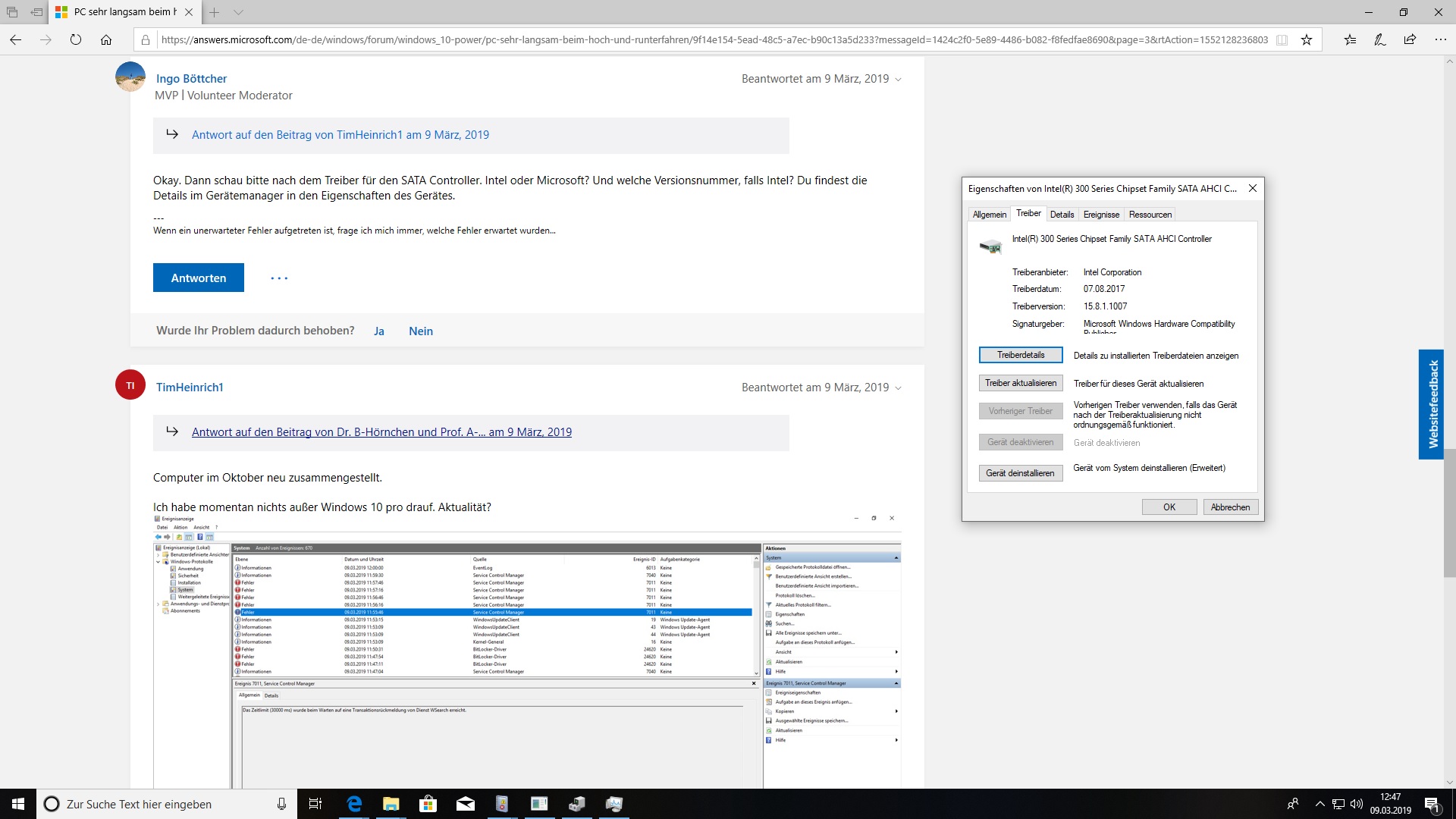

    Okay, der Intel SATA Treiber ist uralt.
    Schau auf der Intel Webseite vorbei und nutze den automatischen Treiber-Updater.
    https://www.intel.de/content/www/de/de/support/detect.html
    Aktualisiere alle vorgeschlagenen Treiber. Teste dann, ob das die Sache bessert.

    2019-03-09T11:57:03+00:00
    Anbei die Treiber Details von der SSD Festplatte
