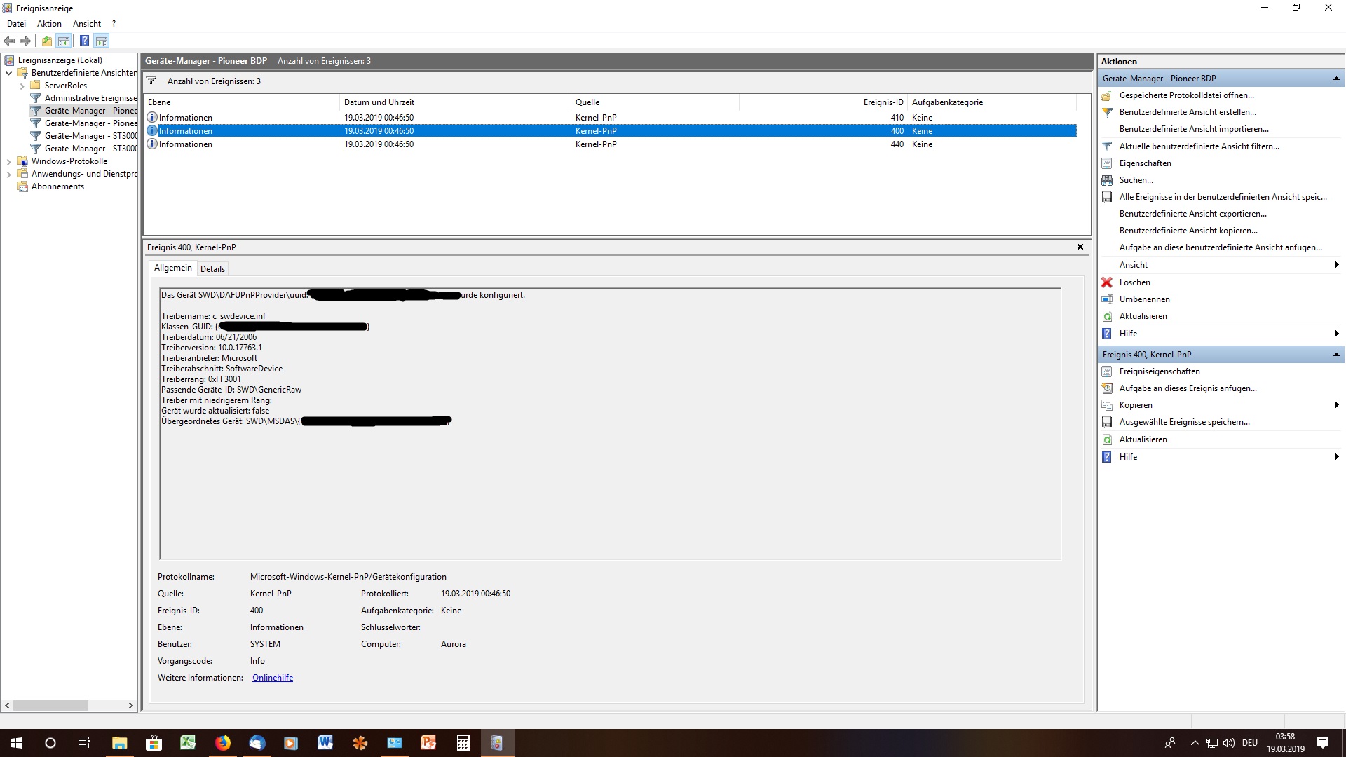

    2019-03-19T03:31:16+00:00
    Hallo,
    ich habe noch was gefunden:
    bei einer weiteren Neuinstalltion ist mir bei der Ereignisanzeige folgendes Aufgefallen:
    Der Geräte-Manager hat das Gerät zweimal angelegt: als BDP und als BDP1
    Die Meldungen sind identisch.
    Diemal das selbe wie bsiher nur mit folgendem Zusatz:
    letzte Zeile:
    Status: 0xC0000719

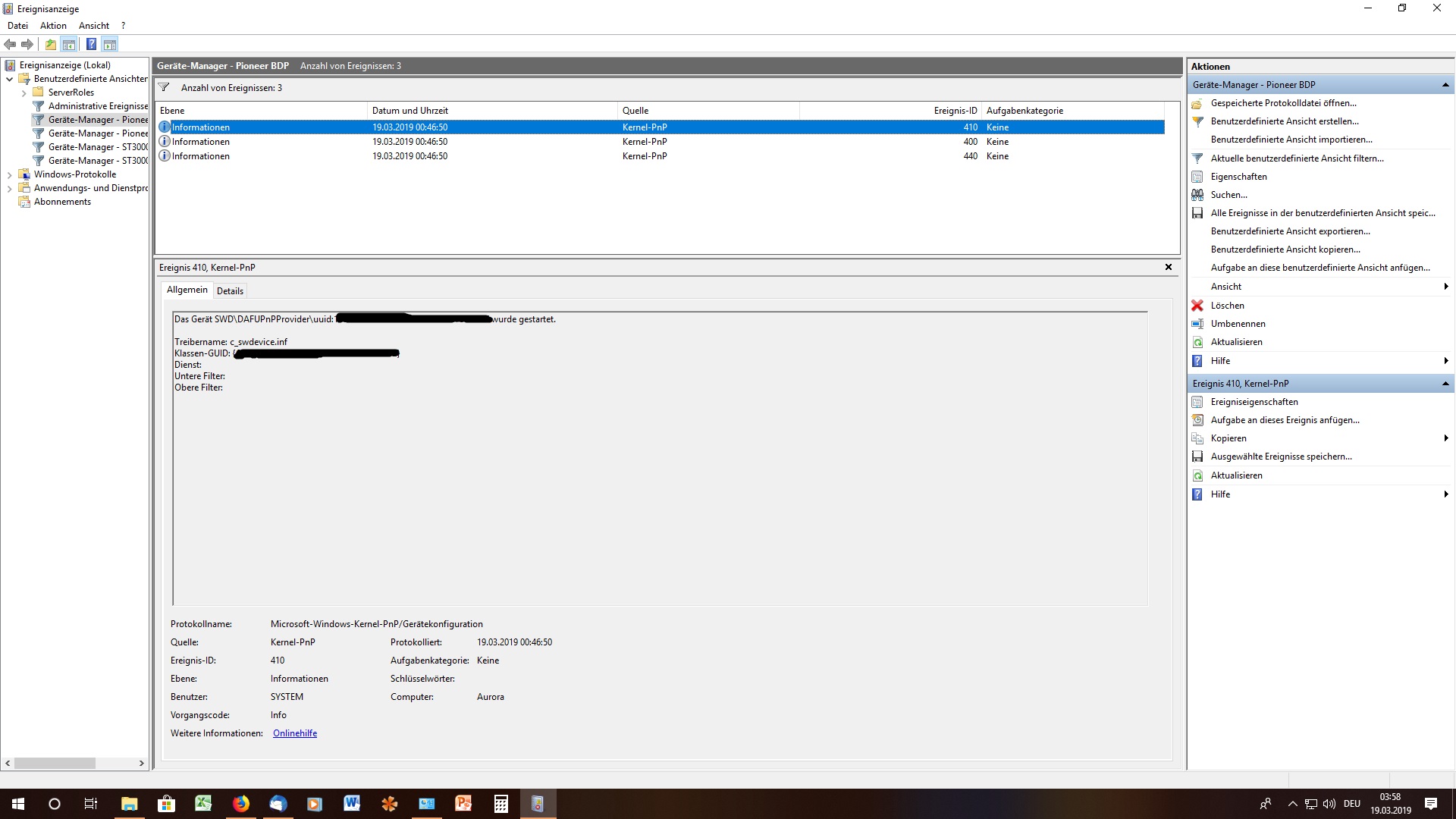

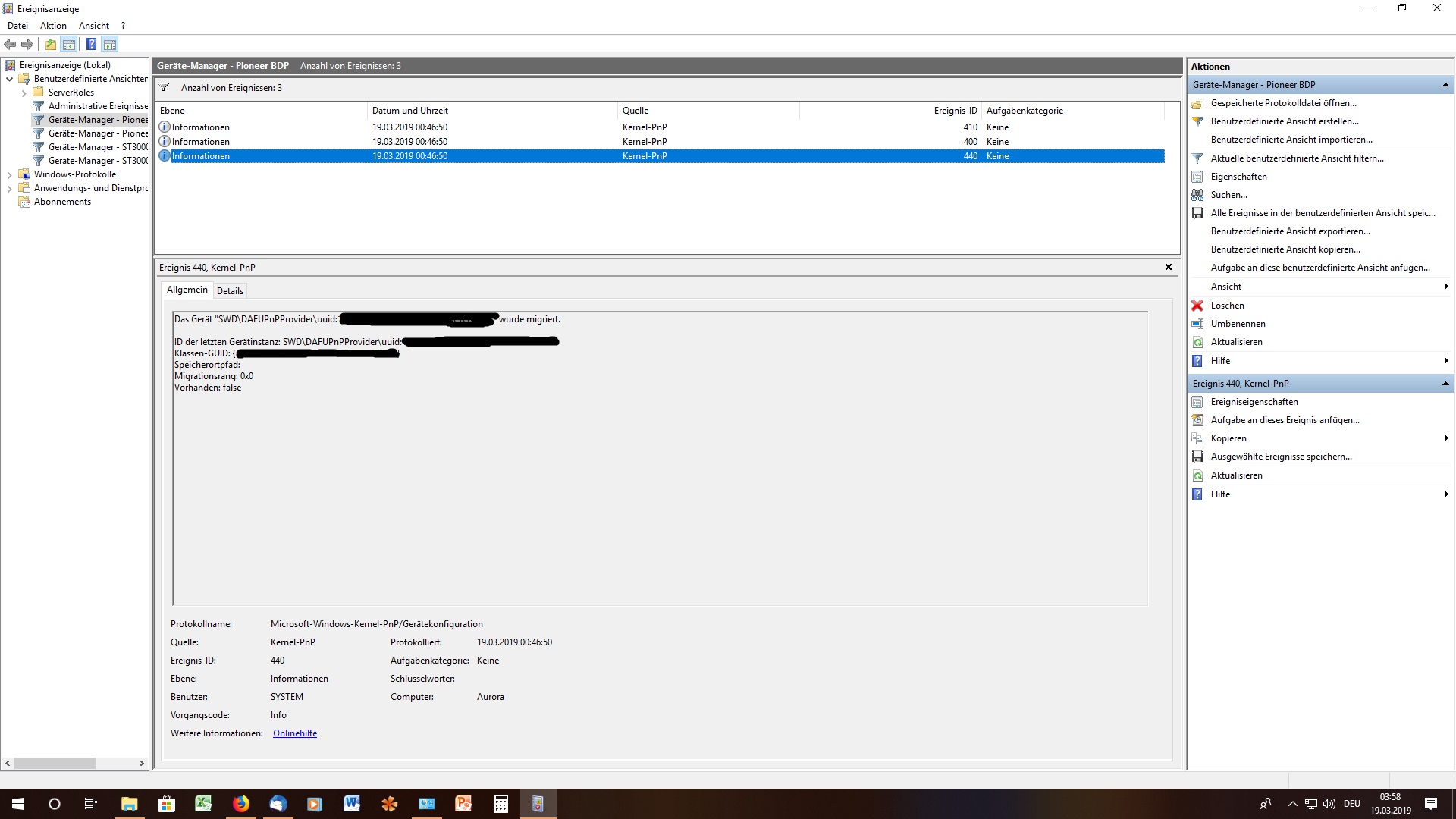

    2019-03-19T03:15:58+00:00
    Vielleicht könnt Ihr damit was anfangen. ![](https://learn-attachment.microsoft.com/api/attachments/c88b74ca-81b9-4eaf-b3f1-ef14efe94557?platform=QnA
    Bei dem ersten Bild ist die letzte Zeile:
    Vorhanden: false
    Das Gerät läuft aber an einem anderen Netzwerk einwandfrei.
    Daher muss es irgendwo in der Verbindung einen wiederkehrenden Fehler geben.
