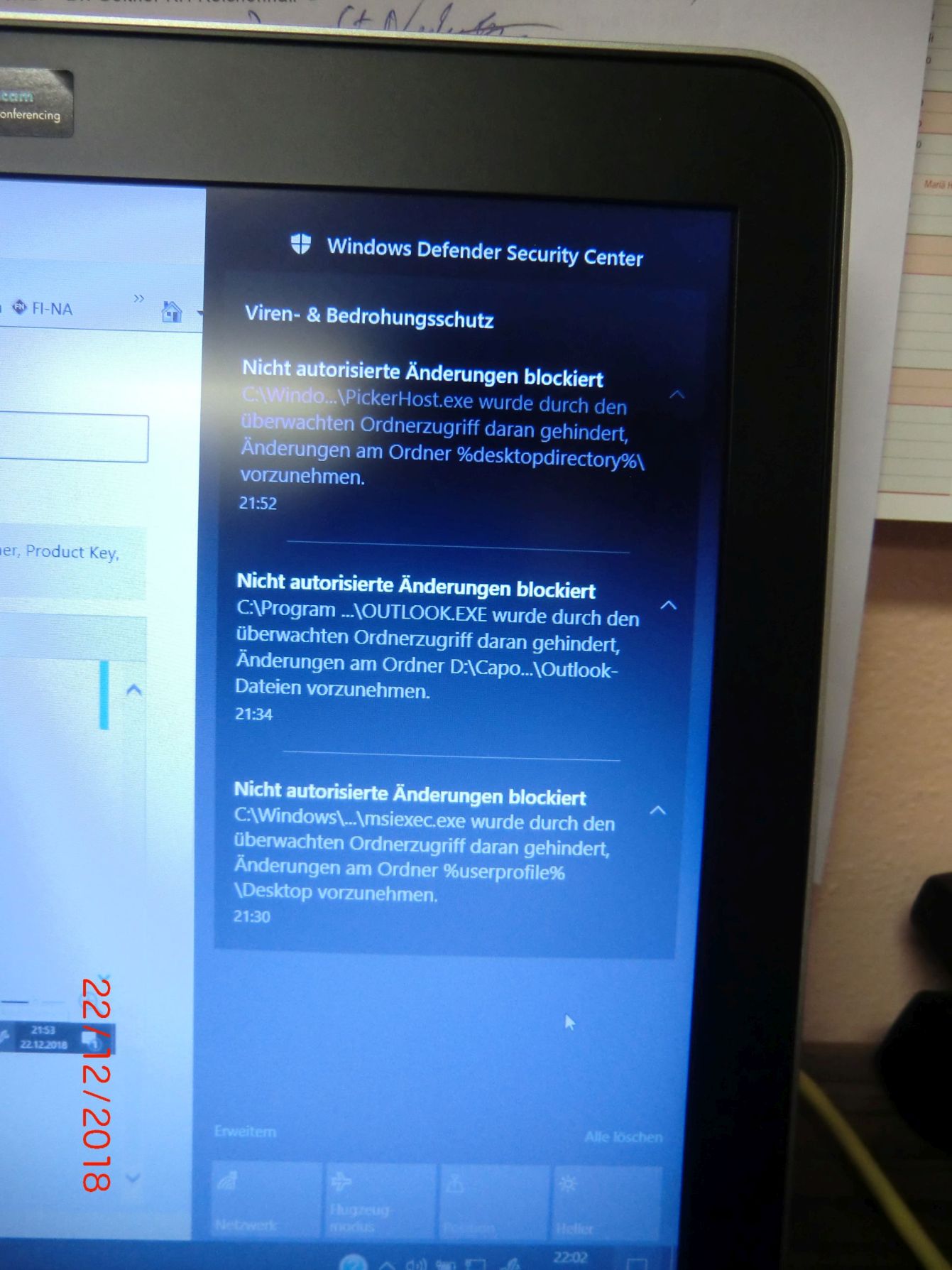

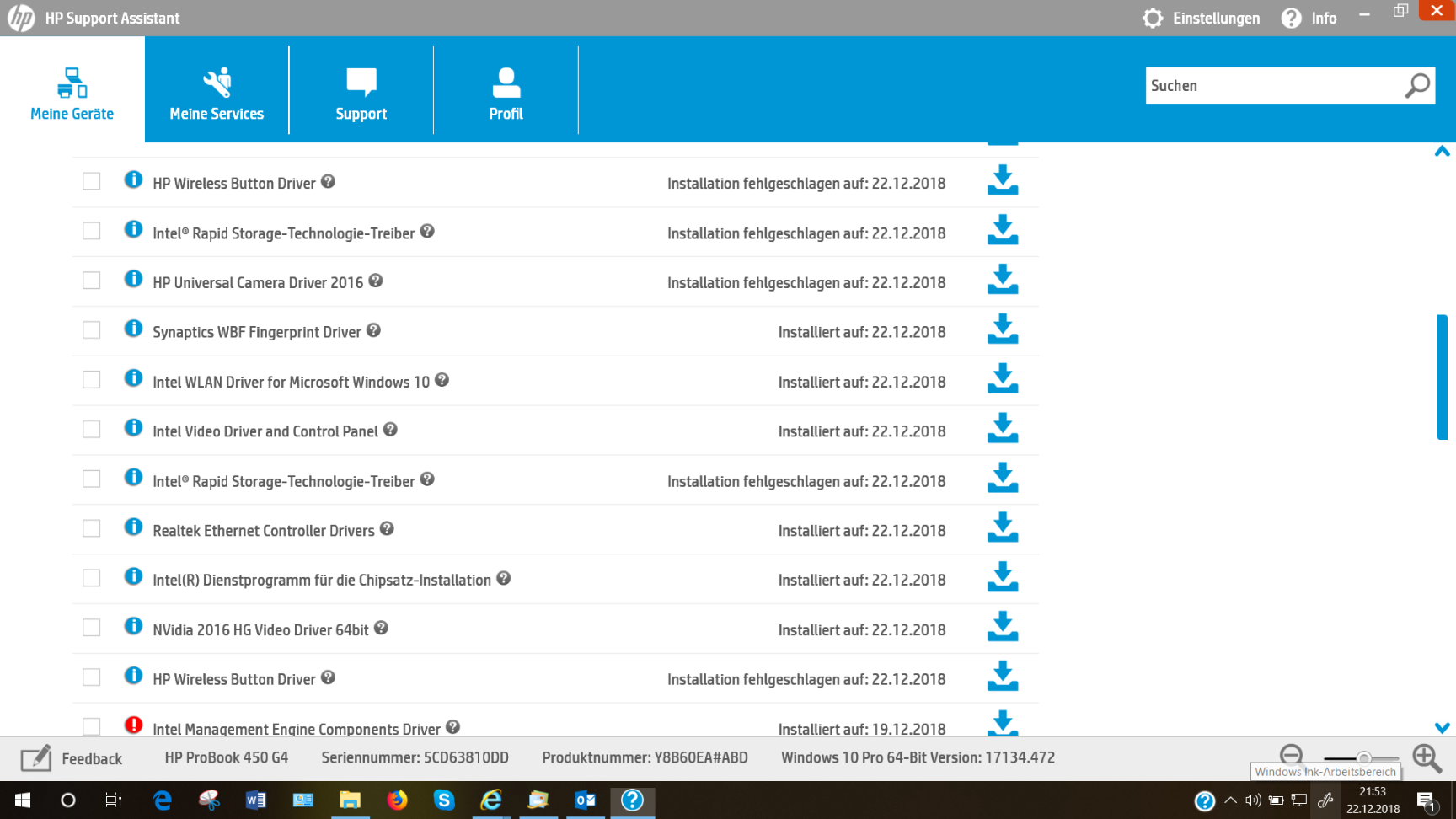

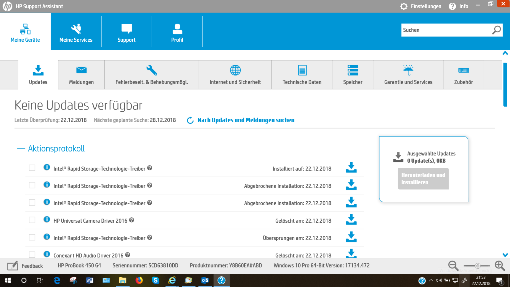

Seit einigen Tagen standen 14 Updates von HP über HP Support Assistent an. Heute habe ich die mal installiert - einige sind fehlgeschlagen (scheint als wären die neueren Versionen bereits installiert gewesen!?).
Jedenfalls:
Seitdem bekomme ich nun laufend Sicherheitshinweise vom Defender - scheint vom Ransomware-Schutz zu kommen ? - die sehr stören. Vor allem scheint das nun plötzlich sogar mein Outlook als "Feind" zu erkennen (siehe Bild).
Die Bilder davon (2 vom Install.-Protokoll) und dem Sicherheitshinweisen vom Defender seht Ihr hier eingefügt
Mit aktivierten Ramsomschutz kann ich übrigens auch keine Bildschirmskizze über Windwos-Ink speichern! Nur wenn der DEAKTIVIERT ist!
Bin schon am überlegen das Notebook zurückzusetzen also VOR den Installationen. Da das aber schon mal früher gründlich in die Hose ging scheue ich das noch.
Jemand eine andere Idee?
Oder braucht Ihr noch weitere Angaben dazu?

    Na der Ransomware-Schutz sorgt dafür, dass Programme, die du herunterlädst und ausführst, keinen Zugriff auf Datenordner bekommen. Du selber bist aber auch derjenige, der den Zugriff gewähren kann. Die Frage ist am Ende, ob wirklich mehr Sicherheit dadurch erreicht wird. Wenn du etwas runterlädst, was du für sinnvoll hältst, wirst du ihm auch die entsprechenden Zugriffe erteilen, oder?
    Insofern sehe ich den Schutz für nicht wirklich sinnvoll an, wenn man selber die Zugriffe bestimmen kann. Sinnvoll ist sowas m.E. in verwalteten Umgebungen, d.h. wo ein Admin entsprechende Zugriffe festlegt und der Nutzer überhaupt keine Programme dafür freigeben kann.

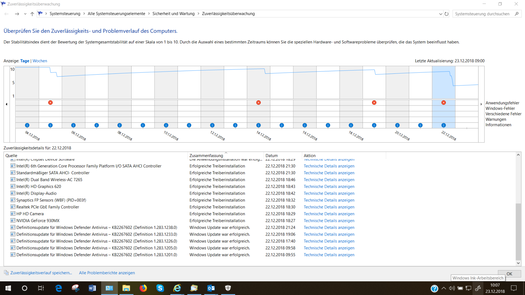

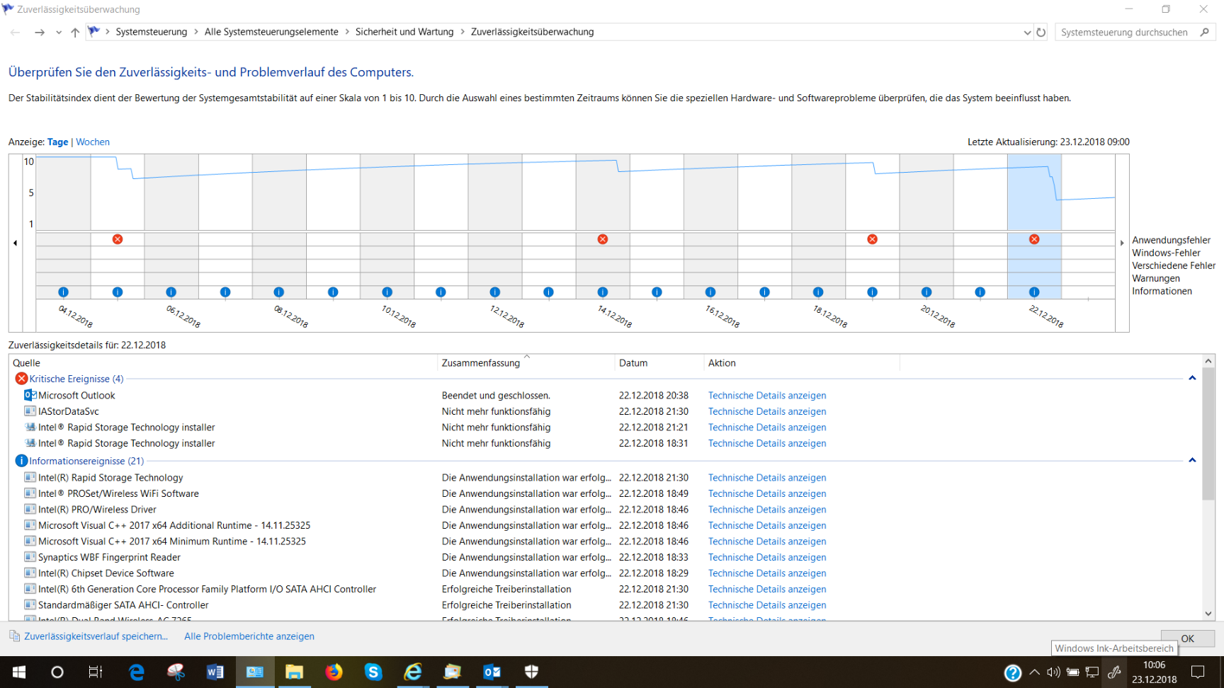

    Ja eben, keine Software läuft perfekt und manchmal gibt's halt gröbere Schiessereien. Windows Defender Probleme habe ich hier allerdings noch keine gesehen. (Aktuelle)
    IAstorDatasvc dürfte die Softwaretechnische Kommunikationsschnittstelle für Intels Rapid Storage Technology sein, oder es ist sogar eine Einheit die den Treiber steuert/füttert. (Dürfte also mit dem SATA-Controller Treiber zu tun haben.)
    >Ganz ehrlich? Die einfachste Methode wird eine Systemwiederherstellung per Wiederherstellungspunkt sein. (Ich hoffe das funktioniert noch, da das ausgebaut zu werden scheint, wie ich hörte.) Falls die Wiederherstellung fehlschlägt, wird der Computer eh zum "jetzt" Stand zurückversetzt. Dennoch, bitte immer backup bereithalten. - Danke. :P
    >Alternativ kannst du versuchen, die betreffenden Softwares und den AHCI Treiber zu deinstallieren. Danach wieder raufschmeissen. :)

    Vorweg: Ich habe den Ransomware-Schutz derzeit weiter deaktiviert. Solange der nicht aktiviert wird fallen mir keinerlei Einschränkungen auf,  alles scheint normal zu funktionieren, auch die Windows-Anwendungen (Z.B. Windows-Ink. usw.). Es kommen dann auch keine Sicherheitshinweise vom Defender. VOR den Installationen gestern war der immer aktiviert und hat problemlos ohne Meldung gearbeitet. Scheint also wirklich soda hat sich was "zerbröselt"
    **Hier noch die entsprechenden Installations-Einträge aus dem Zuverlässigkeitsverlauf.**Vielleicht braucht Ihr das um das näher einzuordnen. Die beiden Einträge unter "Kritisch" zu Intel Rapid-Store Installer" müssen davon kommen dass diese Installation ursprünglich fehlschlug. Und erst nach weiteren Installationsprozess (der normale Windows-Vorgang, das mit "Agree" anklicken usw.) wurde das dann doch installiert, sieht man dann ja unten um 21.30 Uhr. Ich erinnere mich zwar noch daran dass auch eine Verknüpfung dazu auf dem Desktop erfolgen sollte - die wurde aber nicht erstellt (falls das wichtig ist). Welches "Update" könnte denn für das Problem mit dem Ransomware-Schutz verantwortlich sein?
    Unter "Kritisch" der Eintrag zu "IAStorDataSvc" - kanns das sein?= Was ist das eigentlich?
    Und wenn Ihr einen konkreten Verdacht hab, WELCHES dieser Updates der "Bösewicht" ist: Wie könnte ich das gfgs. deinstallieren, bzw. rücksetzen?
