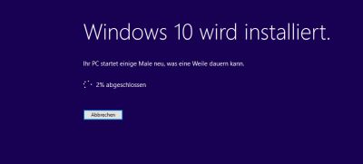

Auf Anforderung des Systems wurde ein Betriebssystemupdate von Version 1803 auf 1809 angestoßen. Bis 29% auf dem blauen Schirm läuft das Update, macht dann einen Restart mit zunächst schwarzem Schirm (BIOS etc.) und läuft dann weiter bis 42%. Dann stoppen die rotierenden weißen Punkte auf dem blauen Schirm und das System steht auch nach langem Warten noch.
Dann hilft nur noch mit der Powertaste ein Kaltstart.
Das System meldet, dass ein Fehler aufgetreten sei und es den alten Zustand wieder herstellt. Das tut es auch erfolgreich.

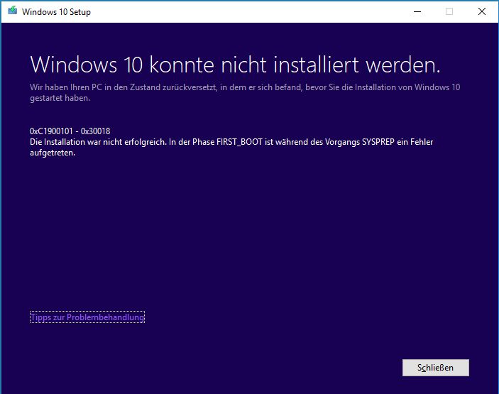

Ein Blick in die Windows Fehlerberichterstattung zeigt:
Typ: Window Error Reporting
Details: Fehlerbucket, Typ 0 Ereignisname:WindowsUpdateFailure3 Antwort: Nicht verfügbar CAB-Datei-ID: Problemsignatur; P1:10.0.17134.471 ;P2: c1900101&#x000d

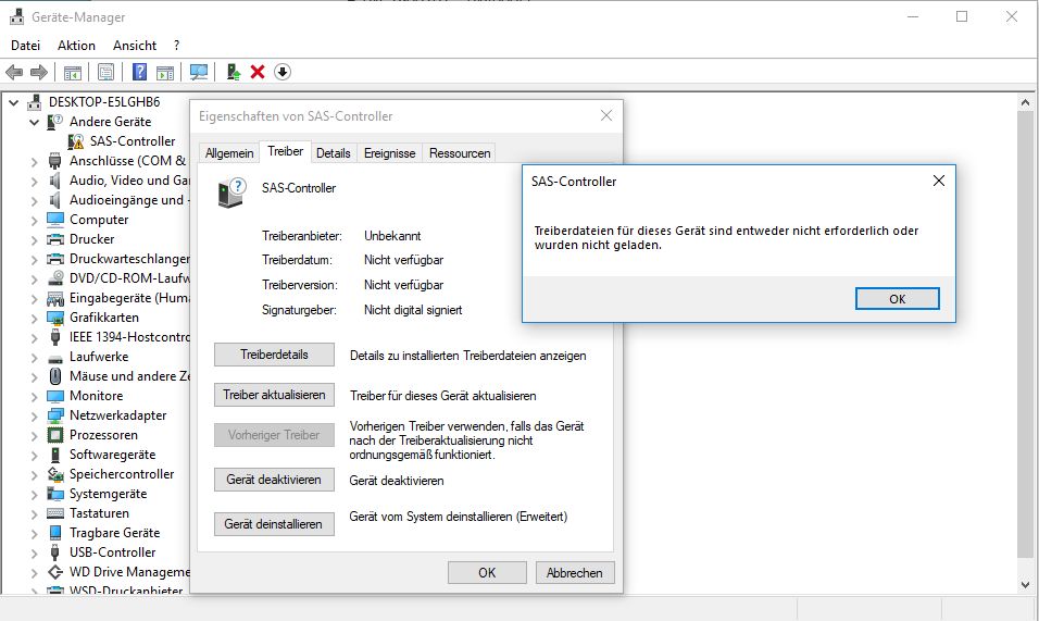

    Ja, am besten den SAS-Controller deaktivieren, kann die zweite Festplatte nicht auch entsprechend deaktiviert werden oder ist der Treiber aktualisiert worden?
    Sind sonst im Gerätemanager alle Treiber aktualisiert und ohne Ausrufezeichen?
    Kommt denn nach dem Start von "Setup" über den Stick keine Fehlermeldung vom Windows-Setup, der PC wird auch nach dem Start von Windows-Setup nicht heruntergefahren?
    Nach dem Fehlercode 0xC1900101 - 0x30018 muss der PC nämlich schon einmal heruntergefahren sein (die "3" im Fehlercode bedeutet nämlich "Phase des ersten Starts"), siehe

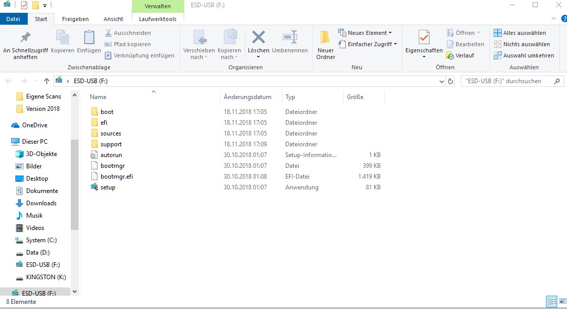

    Ich habe das System-Update mit dem ESD-USB Stick gemacht. Ohne Unterschied. Allerdings habe ich bislang noch nicht die zweite Festplatte abgenommen. Wie soll ich das machen? Ist damit gemeint, den PC zu öffnen und die Stromversorgung abzuziehen?

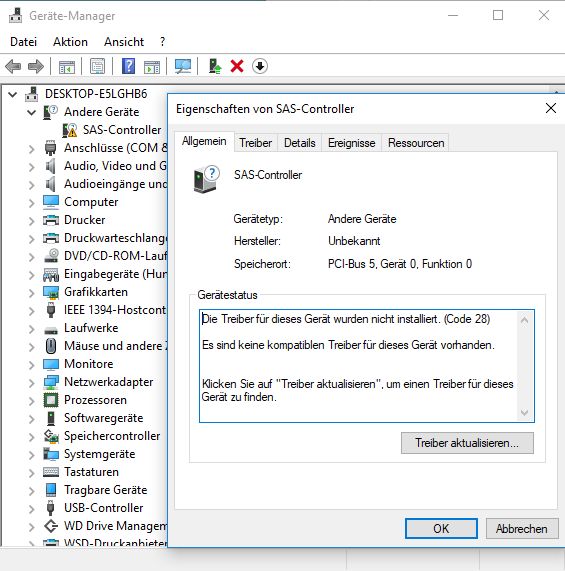

    Was mir im Gerätemanager auffällt ist eine Meldung zum SAS-Controller,
    Hat das Konsequenzen? Macht es Sinn, den zu deaktivieren?

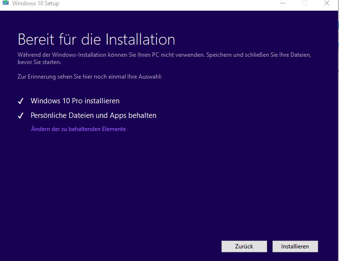

    Also sind wohl alle Intel- und NVIDIA-Treiber aktuell, dann kann es ja nur die zweite Festplatte sein, die die Störung verursacht, also die zweite Festplatte abklemmen und  das Medium (Stick oder DVD), das über das Media Creation Tool erzeugt worden ist, erst einmal direkt über "Setup" starten (ein Inplace-Update), siehe

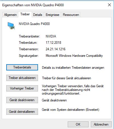

    • Der Grafiktreiber Version 24.21.14.1216 kommt doch von NVIDIA, nicht von Intel, und er stammt von der NVIDIA Plattform.

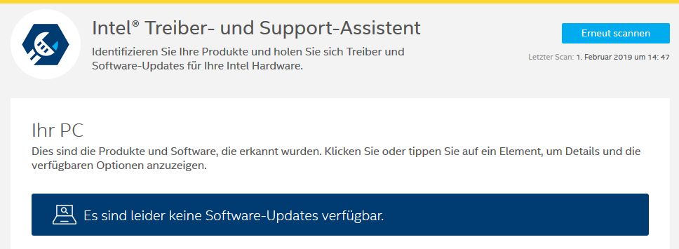

    • Die Intelwebseite habe ich gecheckt, sie sieht keine neuen Treiber verfügbar - ich hatte doch geschrieben:  "Die Intelwebseite sagt: Es sind leider keine Software Updates verfügbar"

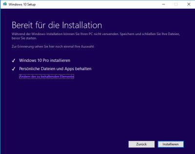

    1. Meine Vorschläge versuchen erst einmal die Neuinstallation (clean) zu vermeiden, d.h. bei einer manuellen Installation mit Übernahme der Einstellungen und Apps sollte auf jeden Fall die zweite Festplatte abgeklemmt werden, also über Media Creation Tool mit einem Medium.
    2. Probleme gab es natürlich mit Intel-Treibern, d.h. mir kommt der Grafiktreiber Version 24.21.14.1216 etwas komisch vor, also am besten einmal die Treiber über den Intel-Update-Assistenten aktualisieren, sinnvollerweise aber auch über die Herstellerwebsite, siehe
    https://www.intel.de/content/www/de/de/support/detect.html
    Bei den Treiber-Versionen 24.20.100.6344 und 24.20.100.6345 gab es wohl Probleme, siehe
    https://support.microsoft.com/de-de/help/4464619/windows-10-update-history
