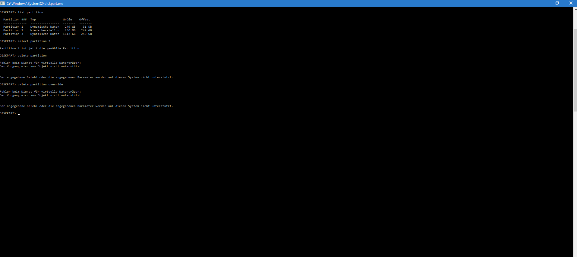

    Aber da steht doch Datenträger 1 - Dynamisch  :) Und Datenträger 0 - Basis (Systemplatte)
    Ich war immer noch bei deinem ersten Bild. Im zweiten Bild ist Disk 1 in der Tat mittlerweile nach dynamisch konvertiert. Das zweite Bild war mir beim Überfliegen des Threads entgangen. Damit ist dann MTPW außen vor, es unterstützt keine Änderungen an dynamischen Disks in der Free-Version.
    So ganz traue mich nicht da weiter zu machen, weil ich auf gar keinen Fall die Daten von D: löschen will! :)
    Zumindest die Recovery-Partition kann man in Diskpart noch löschen wie beschrieben. und dann in der Datenträgerverwaltung Volume D: nach links erweitern - wenn man es richtig macht, also nicht die falsche Partition löscht. Die Zahlen sind in diskpart ja eindeutig.
    Laut dem Bild also:
    sel dis 1
    sel par 2
    del par override
    Aber vorher in diskpart noch mal kontrollieren, welche Nummer die Recovery-Partition hat. Evtl. ist es nun Partition 1.
    Und ich kann die gesamten Daten von D: nicht sichern, da ich nicht genügend Platz dafür auf einem anderen Laufwerk habe.
    Wenn wichtige Daten auf D: sind, musst du aber unbedingt eine Sicherung davon haben. Jeden Tag kann die Platte ihr Leben aushauchen und dann? Der User kauft sich einen Strick?
    Wie kannst du nachts eigentlich ohne Sicherung schlafen? Ich bekäme kein Auge zu.
    Bevor ich da was falsch mache verzichte ich lieber auf die 250 GB nicht zugeordneten Speicher. Aber wenn du mir sagst, dass da nichts passieren kann, versuch ich es damit. :)
    Bei jeder Aktion kann etwas passieren. Auch bei Tools wie MTPW, die dem User versprechen, alle Änderungen unter Beibehalt der Daten zu machen, müssen die Daten deshalb vorher unbedingt alle gesichert werden! Auch diese Tools machen Fehler, auch da passieren Unfälle.
    Hab ich jetzt gemacht, kam diese Fehlermeldung bei heraus: ![](https://learn-attachment.microsoft.com/api/attachments/881e494c-1390-465f-b2bf-4e1a6d00b5cd?platform=QnA
