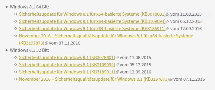

Wichtig ist, dass Du das Update
  Windows 8.1 64 Bit: Update für Windows 8.1 für x64-Systeme (KB3172614) vom 08.08.2016
eingespielt bekommst.

    Hallo Volker,
    Danke für Deine Antwort!
    Komme aber nicht klar damit.
    Habe es mit dem letzten für 64 und 32 bit versucht,
    Alle anderen Möglichkeiten sind ja von vorher bzw von 2015.

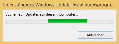

    Ergebnis:
    Sucht weiterhin ewig.
    Und wieso die Suche "auf diesem Computer"?
    Hier sind die letzten Update nicht vorhanden.
    Abbrechen reagiert nicht.
