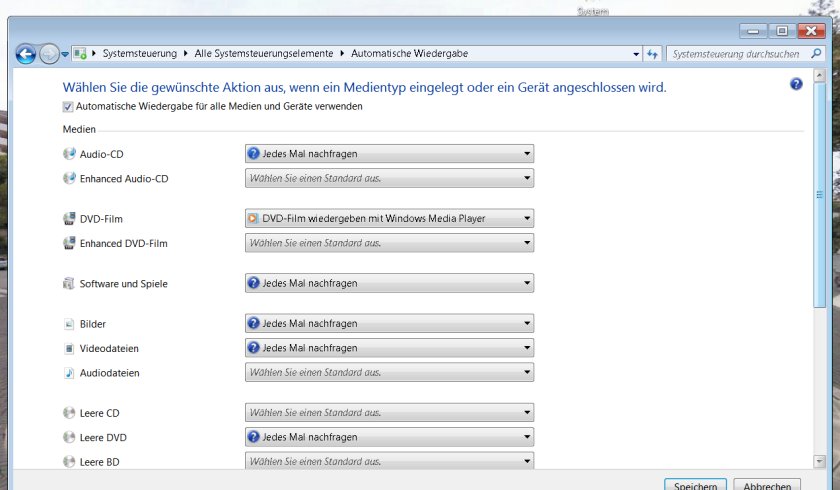

    Ernsthaft:
    In den Einstellungen der "Autom. Wiedergabe" sind ALLE Einträge
    auf "Jedes Mal nachfragen" gesetzt und selbstverständlich auch der Haken
    bei "Autom. Wdgb. ... verwenden", was auf dem anderen Rechner
    ausgezeichnet funktioniert.

    Wurden in der Automatischen Wiedergabe Änderungen versucht?
    Kann auch in dieser Einstellung liegen.
