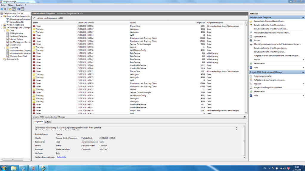

    23/05/2016 20:53 Uhr
    Hallo Lisa,
    Das Formatieren von Volume (H:) hat keine Verbesserung gebracht.
    Anbei ein Screenshot meiner "Administrativen Ereignisse" => sind das die richtigen Daten, oder was brauchst Du genau? Den Verlauf der Ereignisse über mehrere Wochen oder Monate müsste ich in ein .pdf kopieren - wie füge ich bitte meinen Nachrichten ein solches Dokument bei?
    Beste Grüße,
    Maxx
