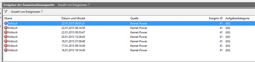

    2015-01-22T00:03:51+00:00
    Tut mir leid - eben wieder nach dem Hochfahren (nachdem vor drei Stunden der Rechner normal heruntergefahren wurde: Bluescreen mit Fehlermeldung Kernel-security-check-failure
    • Fehlerinformationen wurden gesammelt - bla bla
    In der Ereignisprotokollinfo steht wieder kritscher Fehler Kernel-Power Ereignis ID 41 ...das System wurde neu gestartet, ohne dass es zuvor ordnungsgemäß heruntergefahren wurde. Dieser Fehler kann auftreten, wenn das System nicht mehr reagiert hat oder abgestürzt ist oder die Stromzufuhr unerwartet unterbrochen wurde.
    Wie gesagt: Heruntergefahren mit Rechter Mausklick auf Start und Menüunkt herunterfahren ausgewählt.
    Hat jemand noch eine Idee??
