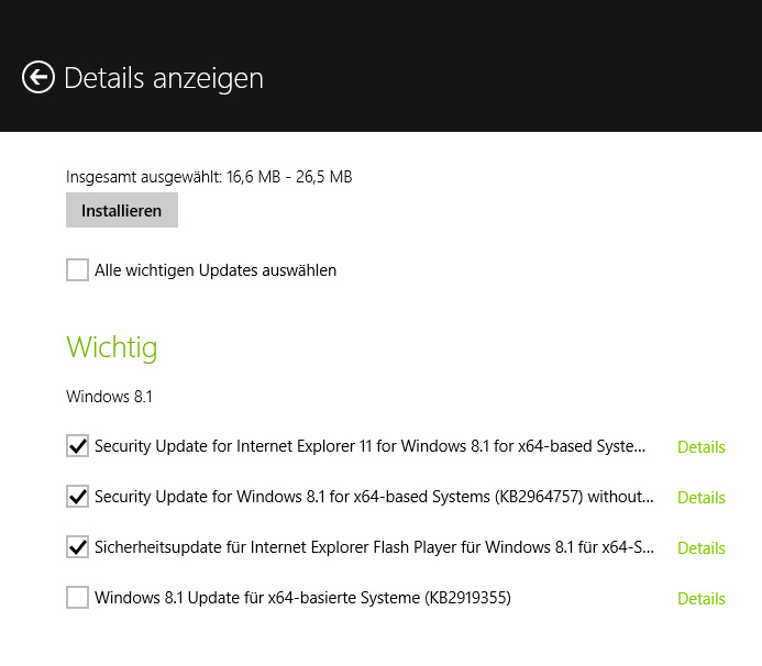

Hallo,
Update KB2919355 verhindert jedes weitere Update mit dem Fehlercode  80072F8F.
Nach Deinstallation von Update KB2919355 funktioniert die Update-Funktion wieder.
Kann mir jemand helfen?
PS: Datum und Uhrzeit wurden nicht verändert.
Vielen Dank im Voraus!

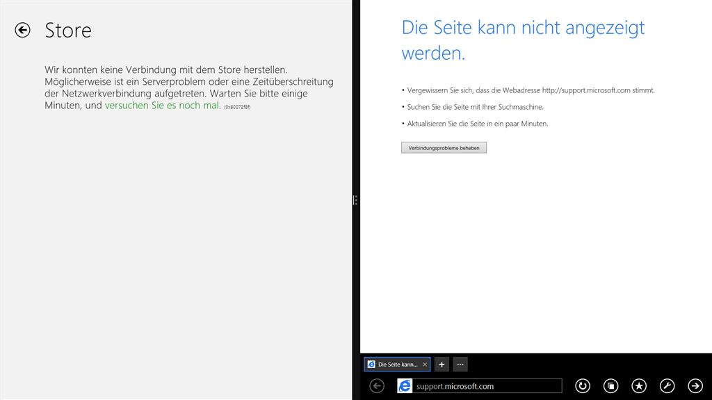

    Hallo Zusammen, ich habe mal abgesehen von der Radikalvariante noch paar Tests gemacht.
    @ GBorn: VPN wurde deinstalliert (FritzVPN), jedoch ohne Erfolg
    Wg. dem zero day exploit vom Internetexplorer habe ich nochmals ein downgrade durchgeführt. Alle Updates waren möglich (spricht also gegen das VPN Problem):
    Bei dem nativen 8.1, gab es die Möglichkeit von Updates (siehe oben).
    Der Store und der "Interne" Internetexplorer (also über Metro) konnte keine Verbindung aufbauen.
    Internet ging jedoch mit Firefox und dem Installierten Internetexplorer.
