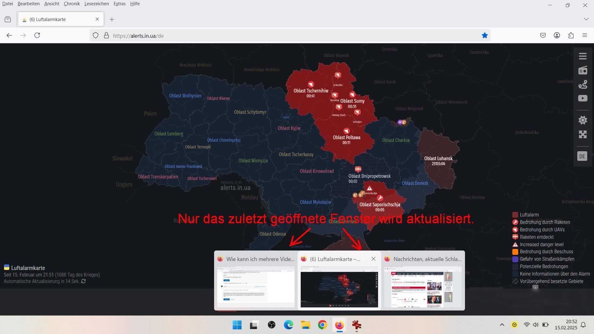

Hallo. Ich habe ein Acer Laptop mit Windows 11 gekauft und habe ein kleinens Problem. Ich möchte mit dem Edge Browser mehrere Fenster mit Videostreams gleichzeitig ansehen indem ich in der Taskleiste mit der Maus auf dem Browser klicke. Anstatt der Videos wird der Bereich nur schwarz angezeigt. Auf meinem alten Laptop mit Windows 10 hat das noch funktioniert, Kann man das in den Einstellungen ändern?

    Hallo, danke für die Hilfe. Leider hat es nicht zum erfolg geführt. Allerdings habe ich heute festgestellt dass wenn ich die Fenster nicht maximiert habe und ein wenig verschiebe dann sind alle geöffneten fenster, in der Übersicht, aktuell und die Videostreams aktiv. Sobald ich ein Fenster maximiere dann wird die Übersicht nicht aktualisiert. Es ist ein merkwürdiges Verhalten :) Aber zumindest kann ich damit gut arbeiten.

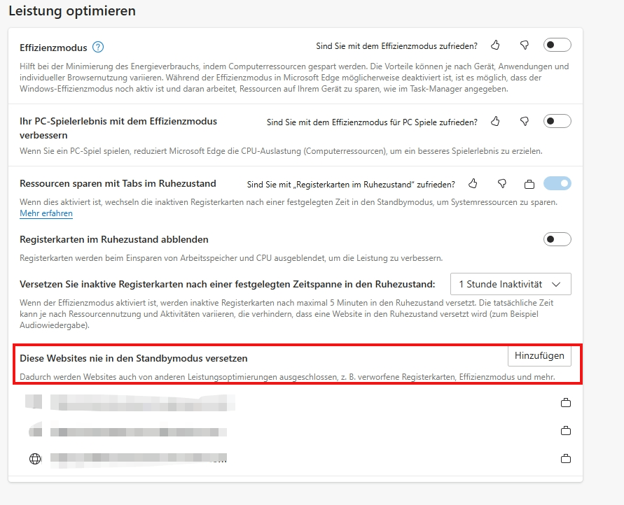

    Hallo, Andy_64
    Danke für deine Antwort.
    Das Problem mit dem Energiesparmodus kann mit dem Effizienzmodus zusammenhängen. Bitte besuchen Sie diese Website und schalten Sie alle Funktionen im Effizienzmodus aus, fügen Sie manuell einige Streaming-Websites zur Liste unten hinzu, die nicht in den Schlafmodus wechseln, und prüfen Sie, ob das Problem weiterhin besteht.
    edge://settings/system
    Geben Sie auch Feedback zu dem Problem, das Sie bei der Verwendung von Alt+Umschalt+I aufgetreten sind.

    Mittlerweile habe ich festgestellt das es nicht nur die Videostreams betrifft. Die Übersicht der nicht aktiven Fenster werden nicht aktualisiert. Es sind nur Screenshots vom letzten aktiven Zustand. Das betrifft nicht nur Edge, auch bei bei Firefox ist es dasselbe. Ich glaube dass es eine Art Energiesparfunktion ist. In den Einstellungen kann ich nichts finden dass dies ändern würde.
